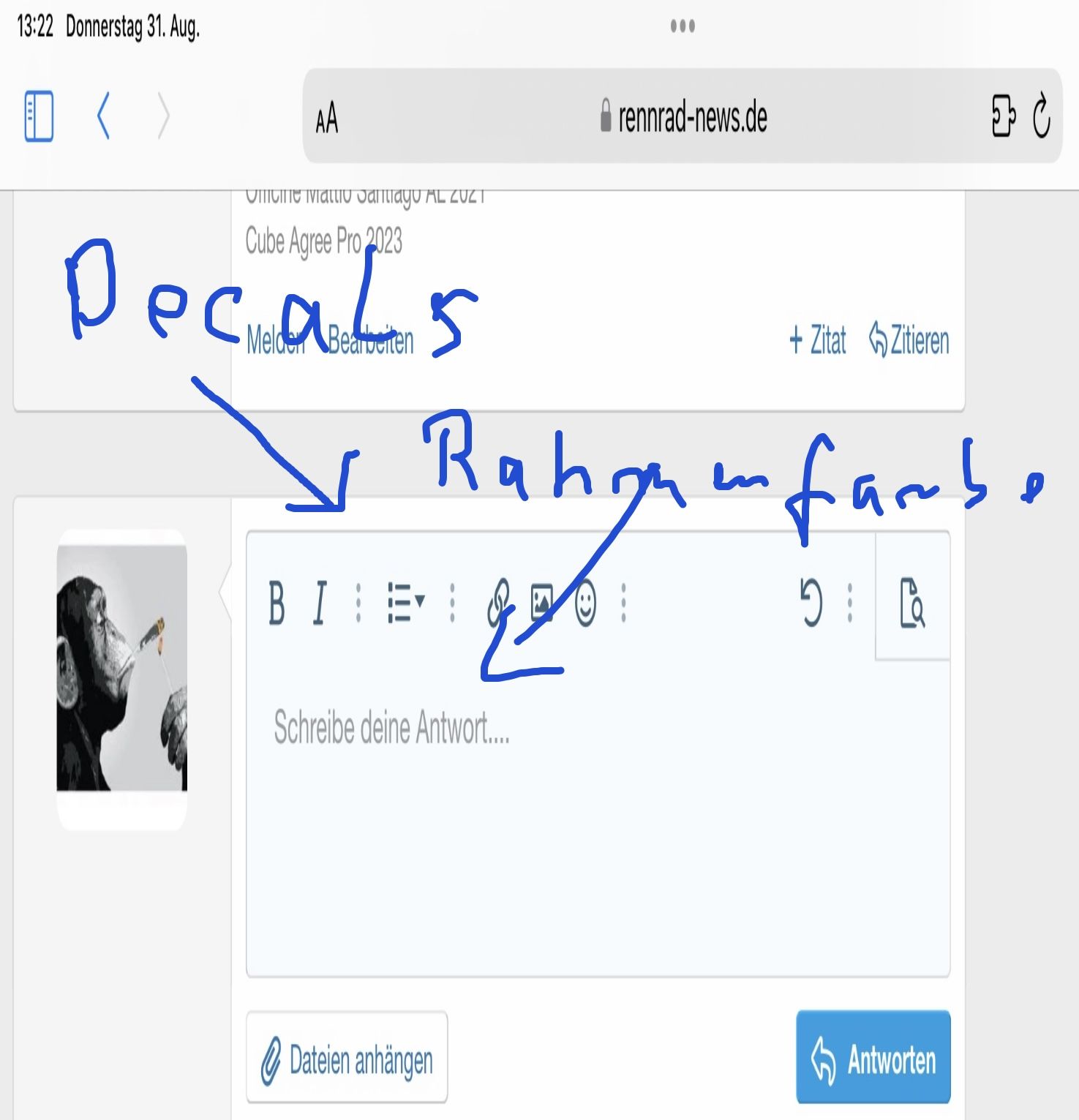

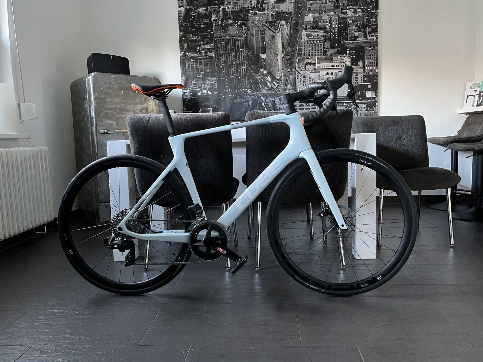

Hat jemand zufällig Bilder vom 2023 Pro? Ist die Farbe eher hellblau oder weiß?
Die Farbe geht etwas Richtung Babyblau. Weiß sind die Decals.
Tageslichtfotos habe ich leider nicht.
Aber so in ungefähr sieht das Rad aus….Rahmenfarbe und Decal……
