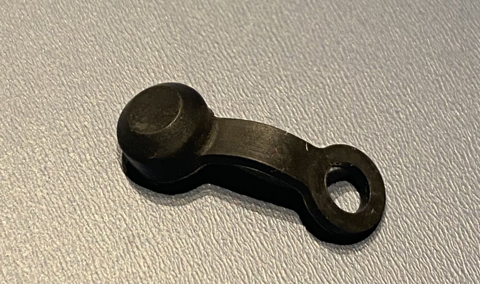

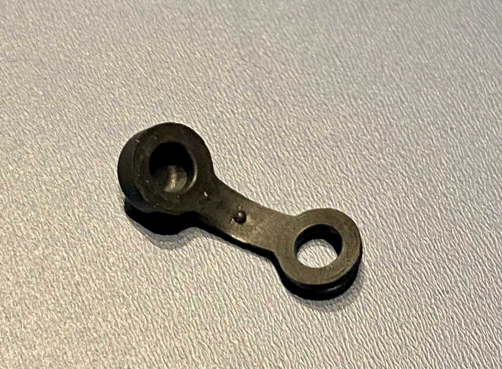

Ich habe bei meinem C62 heute Kette getauscht und Schaltung neu eingestellt - danach lag dieses kleine Gummiteil auf dem Boden.🙈
Kann mir einer von euch zufällig sagen wo das herkommt und wo es hinmuss?
Schutzkappe für Verschluss der Bremsleitung.
Weiss einer von euch, ob es diese Schutzkappen als Ersatz gibt? Bei mir ist eine der Kappen abgerissen.
