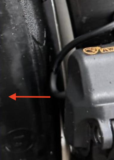

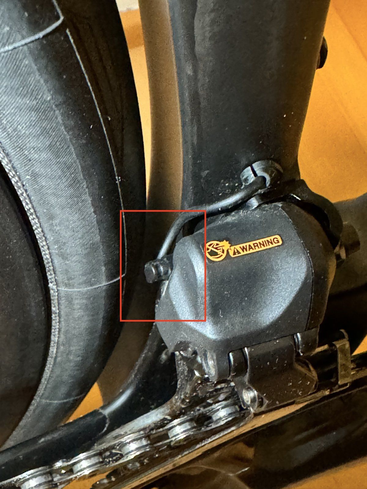

Danke für den Hinweis, lass das Bike gerade noch trocknen und schau es mir dann mal an. Also muss das Kabel aus dem Motor entfernt werden, wie ich es auf dem Bild unten gezeigt hab?

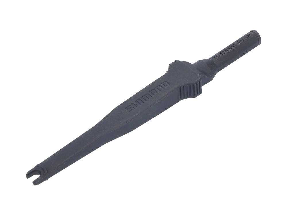

Wie sieht das Werkzeug aus?? Konnte leider bei youtube und co kein Video finden, wo das gemacht wurde.

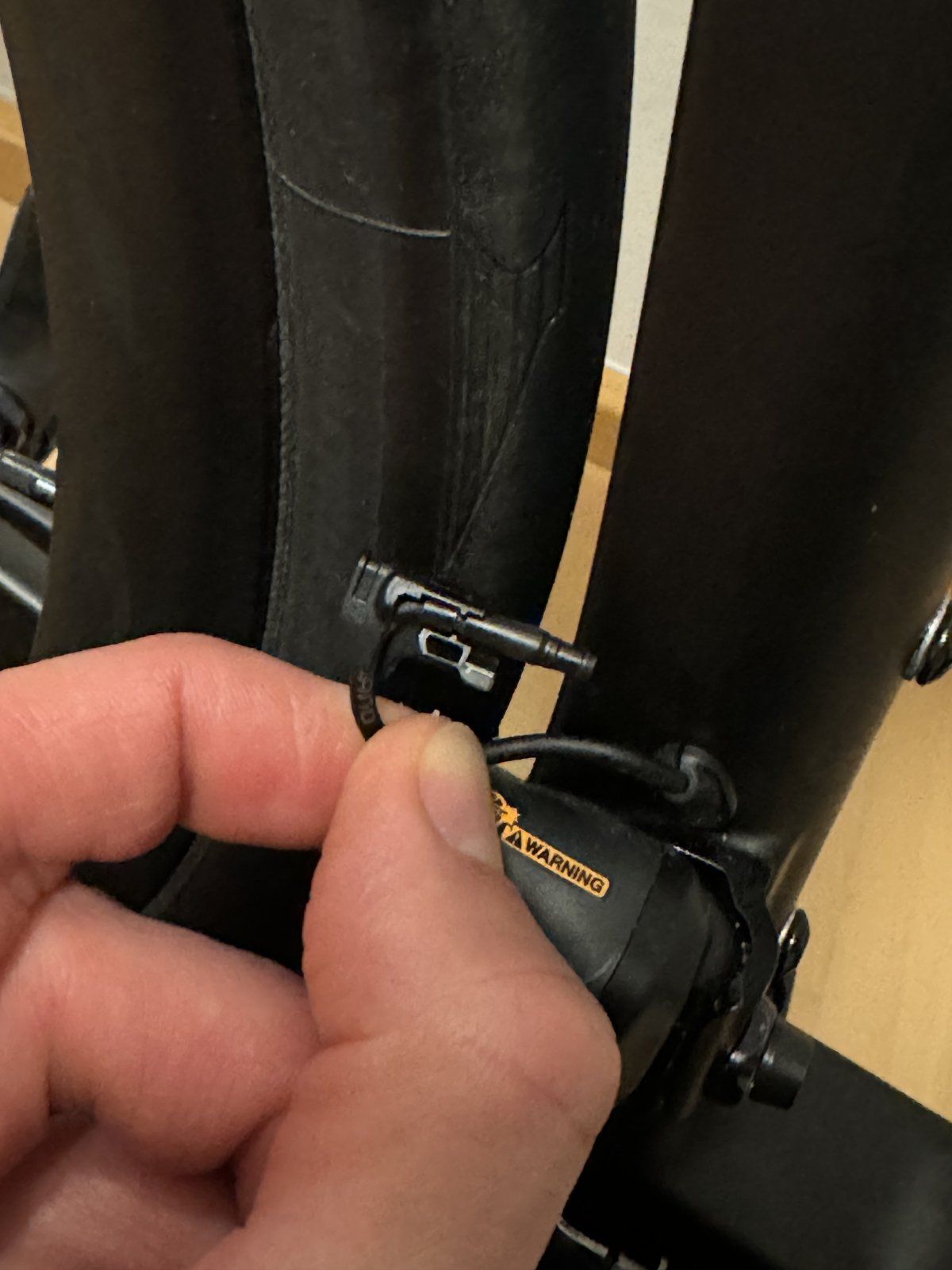

War das nicht dabei? Wenn du den Stopfen noch mit dem Auslass nach unten drehst, bekommst du das Kabel fast unsichtbar hinter den Umwerfer verlegt 😉

Danke habs gefunden! :daumen:

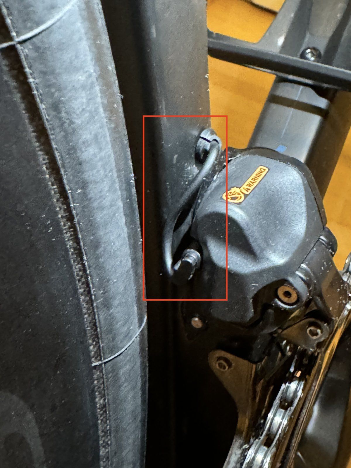

Weiß nicht genau welchen Stopfen du meinst, habs mal hineingesteckt, hätte aber einen deutlicheren "Klick" erwartet. Ist das so gedacht, dass das Cover ein wenig hervorsteht oder ist da was verkehrt? Hab da ehrlich gesagt noch nie so genau hingeschaurt 😬
Schaltet funz zumindest...
Das passt so mit dem Halter, ist richtig so. Den Gummi Stopfen der ins "Rohr" gesteckt ist, wo das Kabel raus kommt. Aber eventuell muss dafür der Umwefer kurz ab, damit man besser zum drehen ran kommt. Dann kommt der Bogen vom Kabel von unten und nicht von oben. Ich mach mal ein Bild von meinem. Mit dem klicken ist bei mir auch so gewesen. 😏
Scheint als ob bei CUBE dieser Stopfen generell mit der Öffnung nach oben montiert wird. War bei meinem Litening Air SLT aus so. Da es mir optisch nicht gefallen hat und so ja auch Wasser am Kabel entlang in den Rahmen gelangen kann, hab ich den Stopfen auch gedreht, dass die Öffnung nach unten steht. Dazu musste ich auch, wie von dir beschrieben den Umwerfer lösen.

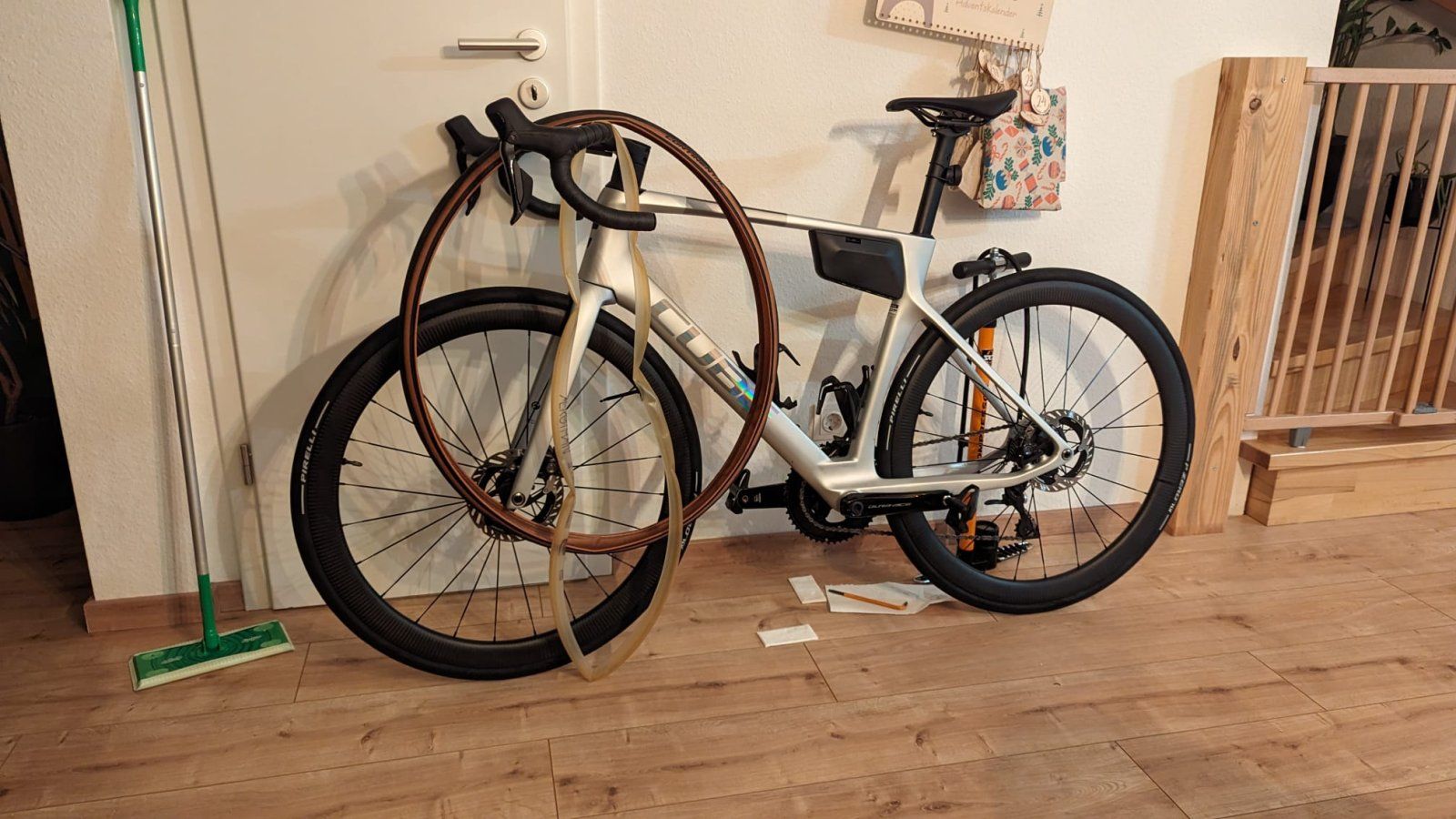

Ich habe die Leberwurstreifen von Conti auch gegen ganz schwarze von Pirelli getauscht. Sieht viel besser aus finde ich

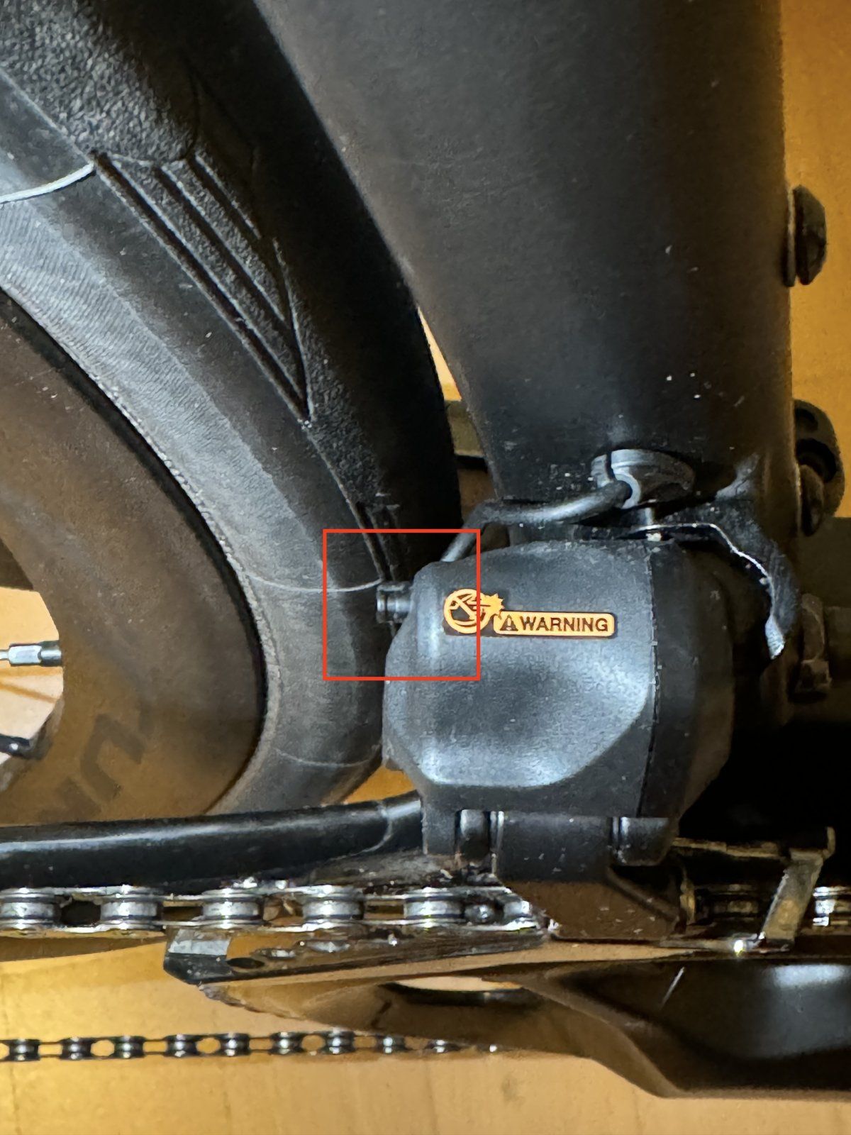

Anhang anzeigen 1375360Anhang anzeigen 1375354Anhang anzeigen 1375357Anhang anzeigen 1375356
So sieht es dann aus mit Öffnung nach unten gedreht, man sieht das Kabel fast gar nicht mehr 😉
