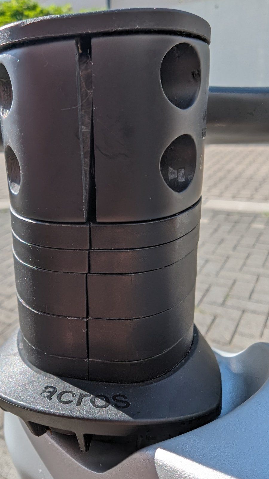

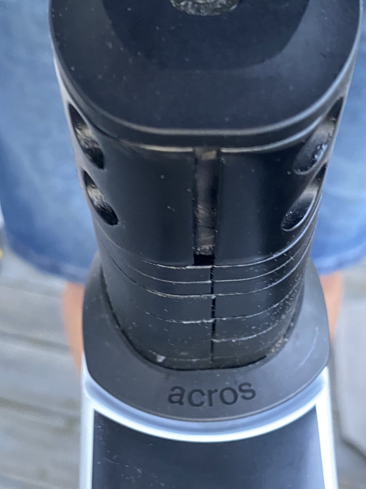

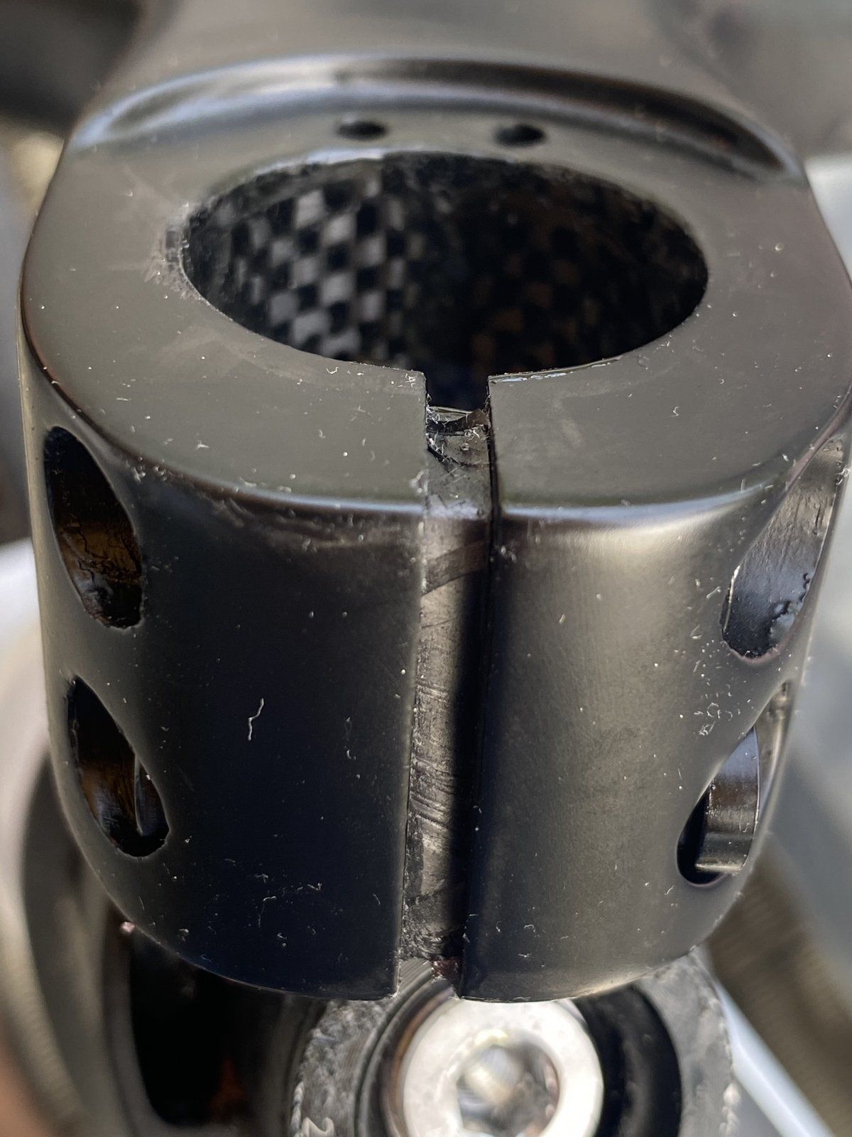

Wer von euch hat das ICR Cockpit am Agree und kann mir vielleicht den passenden Tipp geben? Trotz nominell korrektem Anzugsdrehmoment ist mein Lenker nicht 100%-ig fest und dreht sich auf langen Fahrten nach links weg. Reichlich Carbonpaste habe ich schon mehrfach versucht, das lindert es nur wenig. Sollen die Teile an der Nut „ineinander greifen“ wenn man klemmt? Vielleicht stimmt da bei mir ja was nicht und es liegt am Material, nicht an mir.. 🤔
Any ideas welcome 🙏🏻
Edit: habe noch ein Bild im verbauten Zustand angefügt - mir scheint das klemmt gar nicht?!?
Anhang anzeigen 1422211Anhang anzeigen 1422286
Hi,
hattest du dich an Cube gewandt, oder wie hast du das "Problem" gelöst?
Bei mir sieht es genauso aus:
