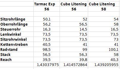

56 zu klein bei 183? Was hattest du denn bisher für Bikes?
Das selbe hatte ich mir auch gedacht, wollte es aber nicht zu einem Rahmengrößenthread machen. Bei 184/87 saß ich auf dem 58er wie auf ner Streckbank. Durch das kurze Sitzrohr kann es natürlich bei der Standardsattelstütze abundzu eng werden. Aber so lange es noch passt ist’s doch gut. Kein unnötiges Gewicht durch eine zu lange Sattelstütze. Durch einen längeren Auszug der Sattelstütze steigt natürlich auch deren Federungskomfort. Zudem sollte es bei den Meisten hier mit dem Höhenwachstum vorbei sein, sodass man keine Reserve benötigt. (Höchstens für nen flacheren Sattel) Ab jetzt gehts nur noch in die Breite 😜
Ich glaub das hängt aber auch nen bisschen an der Racegeometrie vom Agree, oder? Es ist ja schon sportlicher ausgelegt, aber eben auch das einzige hochpreisige nicht-Litening, von daher kann da jeder relativ unterschiedliches Empfinden haben. Ich find mein 60er bei 195/92 auch lang, aber glaube ich muss mich einfach etwas dran gewöhnen, bzw will das auch. Kann aber verstehen, dass man sich das Agree eben auch als entspanntes Rad kaufen will, da wirds dann eher ne Nummer kleiner mit vielen Spacern :)
edit: grad gesehen, dass 58er ist nichtmal 4mm länger als das 56er vom reach her, aber 2 cm höher. Laut Cockpit ist der Vorbau sogar gleich lang, zumindest beim SL.

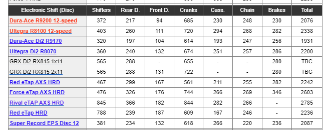

Aber ist das nicht auch so? Ich hab nur die eine Quelle ausm Internet, aber da ist (ohne Gewähr auf Richtigkeit) das Gewicht so angegeben, dass das schon passen könnte.
https://ccache.cc/blogs/newsroom/2022-road-gravel-groupset-weight-comparison
Ich hab eure vorherige Diskussion aber nicht im Kopf, von daher sorry falls ich komplett daneben liege :).
Ja, du hast Recht. Der Unterschied ist doch größer als ich dachte, mit 265 Gramm. Ich hatte im Kopf, jemand hätte mal gesagt, der Unterschied sei deutlich geringer, aber vielleicht täusche ich mich auch;)
Das war der Kommentar den ich meinte:
Die 400gr. habe ich so recherchiert. Hab da einen Test gefunden, da wurden die Gewichte verglichen. Force auf Ultegra waren nur etwa 100gr Unterschied, meine ich mich zu erinnern.
War das Race eigentlich mal mit 7,5kg angegeben oder täusche ich mich da (habe grade einen alten Kommentar von mir selbst gefunden und ich bin mir jetzt nicht mehr sicher ob ich mich da verschrieben hatte oder nicht:D)?
Die Ultegra Kaassette und Kette eingerechnet ist der Gewichtsvorteil ca. 450g zur Force. Minus ca. 200g für die leichteren LR bleiben 250g Vorteil des SLT zum SL - nicht aber 500g (sorry, vorher bzw. bei den 50g hatte ich mit der Ultegra und nicht mit der Force verglichen).
Wenn man vom Reach ausgeht schon.
Ich nehme da aber lieber die Oberrohrlänge als aussagekräftigeres Maß. Und da sinds 1,5cm. Der Vorbau ist auzch einen cm länger. Somit sinds dann 2,5cm. Die marginalen Unterschiede im Reach resultieren daraus, dass die Winkel beim Sitzrohr nicht identisch (56 vs. 58) sind.
Mit komfortabler hat meines Erachtens die kleinere Rahmengröße nichts zu tun. Man hat ja deswegen eine größere Überhöhung.
Mit dem Größenrechner bei Cube wäre ich mit meinen Maßen schon am oberen Ende des 58er...

Ich verstehe schon was du meinst, aber warum sollte man dann die Oberrohrlänge nehmen, wenn genau dafür der reach exisitert, damit man eben bei sloped Rahmen darauf zurückgreifen kann? Der reach sollte in dem Fall doch die sinnvollere Größe sein, wenn der andere Winkel mit dem längeren Oberrohr eben genau das ergibt? Bitte nicht krumm nehmen, will wirklich nur schlauer werden :)
edit: habs verstanden, man sitzt 1,5 cm weiter hinten aber das spiegelt sich nicht im reach wieder, das macht Sinn.
Der Reach hat mit sloped oder nicht nichts zu tun. Der Reach bezieht sich ja nur auf Mitte Tretlager und Mitte Steuerrohr und sagt nicht aus wie weit hinten der Sattel/Sitzrohr ist.
Was du meinst ist der Unterschied zwischen Oberrohrlänge und effektiver Oberrohrlänge. Bei den alten Rahmen mit horizontalem Oberrohr war diese ja identisch.
