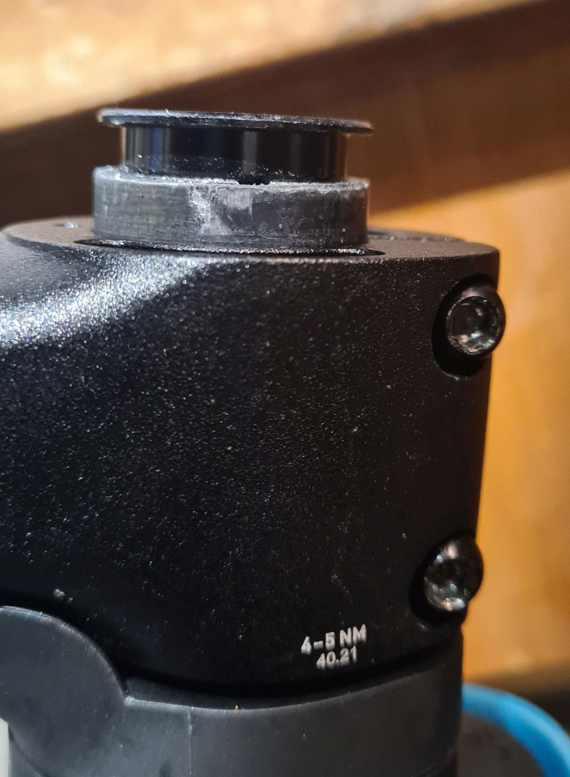

Allerdings habe ich spiel in der Gabel. Wollte das Lenkerspiel einstellen, bekomme die Gabel aber nicht fest. Ist das richtig das die Klemmung auf dem Gabelschaft ragt, oder sollte die Klemmung nicht auf dem Schaft direkt aufliegen?

Ist nicht in Ordnung - hier sind die Installationsanweisungen:

Der Expander muss auf dem Gabelschaft aufliegen und der Schaft muss plan zum Vorbau sein, so dass die Aheadkappe draufgeschraubt werden kann, ohne dass eine Wulst entsteht. Normal sind 30 mm Spacer beim Agree SLT verbaut (keine Ahnung bei deinem Fahrrad): 2x 10 mm und 2 x 5 mm. Du kannst also den Gabelschaft selbst noch kürzen lassen, wenn du sportlicher fahren möchtest. Mir scheint, dass bei dir ein Spacer fehlt und der Expander nicht richtig auf dem Schaft aufliegt.

Mein Gabelschaft war auch locker, der Expander war bei mir nicht korrekt bearbeitet / defekt dieser wurde ausgetauscht und jetzt ist alles schickt…
bei mir sind 2x 10 mm und 2 x 5 mm Spacer verbaut.
Habe den Expander neu eingesezt, jetzt sieht es gut aus. Mit wieviel Nm soll/darf den der Expander in den Gabelschaft verschraubt werden?
