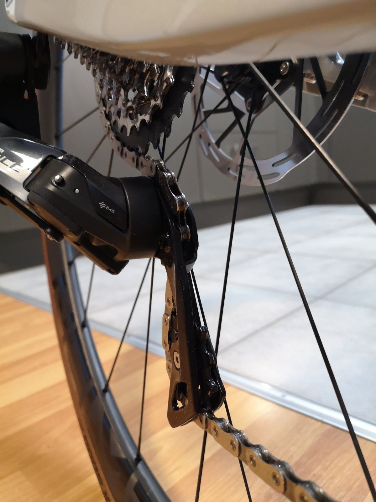

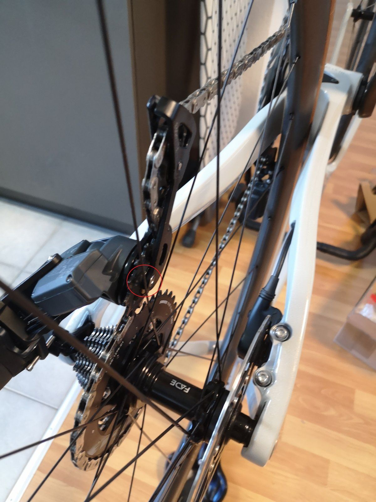

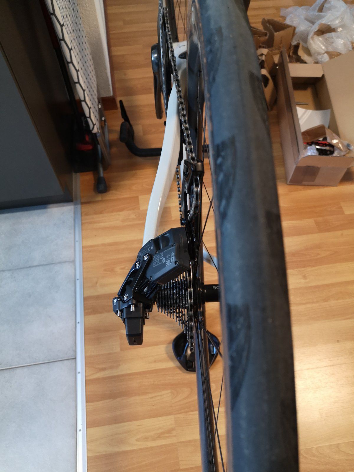

Mein SL ist übrigens gerade gekommen. Aber es wurde scheinbar die Schaltung beim Transport beschädigt. Die Speichen am Hinterrad schleifen an der Schaltung und das Hinterrad lässt sich nicht frei drehen.
Ist mein erstes Rennrad und elektronische Schaltung, aber soweit ich das sehe ist das doch verbogen? Ist nur das Schaltauge verbogen, oder der gesamte Schaltmechanismus? Denke jemand mit Ahnung sieht das wahrscheinlich sofort.

Für mich sieht das so aus, dass ein Teil des Schaltwerks verbogen ist. Das Schaltröllchen unten ist schräg, das Schaltwerk dagegen nicht. Wäre das Schaltauge verbogen, wäre das gesamte Schaltwerk schräg. Das kann aber auch an der Perspektive des Fotos liegen. Ich würde Fotos machen und dem Händler Bescheid geben.
Edit: Wichtig ist für Dich, dass es kein Schaden ist, der durch eine beschädigte Verpackung hervorgerufen wurde. Wenn es ein Transportschaden ist, den man durch Sichtprüfung erkennen kann, musst Du das bei Annahme des Bikes protokollieren lassen. Wenn Du das Bike mit beschädigter Verpackung annimmst und die Spedition den Transportschaden verneint, gibt es vll Probleme mit dem Händler.
Danke für deine Einschätzung! Ich habe die Fotos dem Händler weitergeleitet. Mal sehen was er dazu sagt. Ärgerlich, dass das Paket von aussen unbeschädigt war und ich es erst nach dem Auspacken bemerkt habe, denn vermutlich müsste hier die Spedition haften. Ich denke eine Probefahrt ist damit unmöglich und ich kann dann innerhalb der 14-tägigen Rückgabefrist nicht mal damit fahren.
anhand der Fotos wird man dass nicht beurteilen können, ich würde das Schaltauge in einer Werkstatt überprüfen lassen, ist eine Sache von 5 Minuten, danach kannst du immer noch entscheiden, ob du es zurückschicken willst.
Zurückschicken würde ich soweit es geht vermeiden, denke mal der Schaden ist nicht so gross und das kann man relativ leicht in einer Fachwerkstatt reparieren lassen. Eventuell kann man es sogar einfach geradebiegen, aber davon lasse ich lieber die Finger, sonst bin ich am Ende noch Schuld. :D Ich hoffe einfach der Händler ist kulant und lässt es mich in einer lokalen Werkstatt reparieren, damit ich es nicht versenden muss (Versand allein würde sicher 200€ kosten aus der Schweiz nach Deutschland und zurück).
Auch die Prüfung, ob bzw. welcher Schaden vorliegt, ist Teil der Mangelbehebung. Ich würde zuerst den Vertratgspartner konfrontieren und anbieten, das zu einem lokalen Bikeshop gegen Kostenübernahme zu bringen. Dadurch entstehen dem Händler die wenigsten Kosten, weil er auch den Transport für die Reparatur bezahlen muss. Löst Du Kosten aus, ohne dem Händler Gelegenheit gegeben zu haben, selber zu entscheiden, bleibst Du auf den Kosten sitzen und der Händler wird bei einem anderen Mangel im Zweifel sich darauf berufen, dass der Mangel bei der unautorisierten Reparatur durch den Bikeshop entstanden ist.

Ist das Schaltwerk überhaupt richtig festgeschraubt? Sieht auf dem einen Bild aus, als wäre da ein Abstand zwischen Schaltauge und Schaltwerk bzw dass es nicht gerade anliegt.
Soweit ich es als Laie erkennen kann, ist es schon richtig festgeschraubt. Zumindest ist nichts locker oder beweglich.

Wenn die Verpackung nicht beschädigt ist, kann ich mir einen Transportschaden nicht vorstellen, weil beim Verbiegen des Schaltwerks oder Schaltauges Kräfte gewirkt haben dürften, die auch die Verpackung in dem Bereich beschädigt hätten. Gegen bloße Umfaller der Verpackung wird das Bike an sensiblen Stellen eigentlich nochmal gut mit Schonern umwickelt, bevor es verpackt wird. In der Verpackung wird es dann verkeilt, dass Luft zwischen dem Bike und der Verpackung ist. Sieht eher danach aus, dass die Endkontrolle bei Händler nicht gut war.
Die Verpackung war leider viel zu gross und das Rad nur wenig gegen Bewegungen gesichert (nur seitlich). Das Rad hatte vorne unten hinten sicher 30-50cm Luft. Gut möglich dass es da hin und her gerutscht ist. Unten am Boden war ein kleines Paket mit Anleitung und Teilen (ungesichert). Wenn man die Verpackung stark hin und her geschüttelt hätte, könnte es schon sein, dass dieses kleine Paket gegen die Schaltung geknallt ist. Aber das sind natürlich alles Vermutungen. Ich hoffe einfach, dass ich es mit dem Händler regeln kann und es lokal repariert wird.

Wenn der Schaltkäfig derart verbogen ist hat das Schaltauge garantiert etwas abbekommen, ggf. auch die Speichen (ich mein dazwischen war bei Cube immer Material, dadurch wurde wohl ein Teil des Stoßes abgefangen).
Die Kette ist vermutlich auch verbogen bei einem derart starken Stoß.
Ich würde mir den Aufbau schenken und das Rad direkt komplett überprüfen lassen, das wird wahr ein Händler vor Ort in Kooperation mit dem Versender machen je nach Anbieter. Wenn es dir nur um die Größe geht kannst lokal probefahren, mein Händler hatte dafür alle Rahmengröße mit mechanischer Ultegra bzw der einfachen SRAM da. Nachdem die Geometrie gleich blieb konnte man auch Vorjahresmodelle dafür nehmen.
Wobei mich wundert, dass dein Rad lose im Karton lag, wurde das durch den Händler zwischen aufgebaut? Richtige Cube Händler Packungen sind dicht gepackt und man muss noch die ganzen Einstellungen usw vornehmen und auch Schaltung usw einstellen. Da sitzt nix lose, alles durch Kabelbinder und Schaumstoff und Styropor gesichert.
Mit lose meinte ich das gesamte Rad als ganzes. Die einzelnen Teile am Rad waren schon mit Kabelbindern, Kartons und Luftpolsterfolie gesichert. D.h. vermutlich hat die Schaltung einfach einen Schlag abbekommen und ist dadurch verbogen. Die Kette könnte durchaus in Mitleidenschaft gezogen worden sein, aber das muss am Ende sowieso ein Fachmann entscheiden. Speichen sollten wahrscheinlich ok sein, das Hinterrad war fixiert und konnte sich nicht bewegen.
Das Rad war sonst komplett aufgebaut, nur der Lenker war demontiert. Das hat denke ich der Händler gemacht. Es war auch ein kleiner Zettel mit im Paket, in dem ebenfalls stand, dass man nur den Lenker montieren muss. Der Händler ist übrigens ein Cube Store.
Hab das Rad nach Rücksprache mit dem Verkäufer zum lokalen Cube Händler gebracht. Er meinte, dass das Schaltauge verbogen sei, der Rest müsste ok sein. Sie reparieren es bis Samstag.
Ich habe dann noch wegen den Speichen gefragt und nur vom Gefühl her meinte der Mechaniker, dass die relativ locker sitzen. Vermutlich werden die sich recht schnell lösen. Er hat mir aber auch gleich gesagt, dass Newmen Laufräder nicht wirklich gut sind. :D
