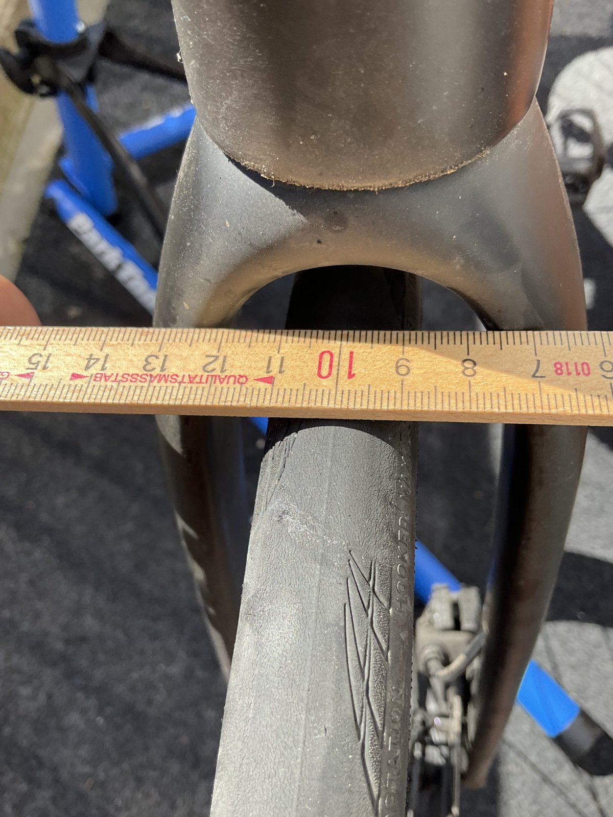

Bei meinem Air SLT hat der Cube Store gestern die Gabel auf Kulanz ausgetauscht, weil das Vorderrad nicht symmetrisch in der Gabel saß. Vor knapp einem Jahr hatte man im Cube Store versucht einen 4 mm Versatz durch umzentrieren des Laufrades zu eliminieren. Die Aerospeichen sahen nach dieser Aktion wie Korkenzieher aus. Nachdem das vordere Laufrad bei Newmen mit neuer Narbe und Carbon Speichen komplett neu aufgebaut wurde, saß das Laufrad wieder um 4 mm versetzt in der Gabel. Kurz vor Ablauf des ersten Jahres habe ich den Versatz nochmals gemeldet. Der Chef eines neuen Cube Store in Aschaffenburg hat das Laufrad um 180 Grad gedreht in die Gabel eingebaut und gesehen das der Versatz dadurch nicht die Seite wechselt. Aus diesem Grund konnte es nicht am Laufrad liegen.

Ich hatte beim Air letztes Jahr 2,5 Monate Reparaturzeit wegen eines defekten Dura Ace Di2 STI. Auch wegen der verzogenen Gabel des Air bin ich die meisten der letzten 20k mit meinem Tarmac gefahren. Ich komme mit den Newmen R50 auch bei Wind ganz gut zurecht. Trotzdem finde ich das die Roval CLX 2 Laufräder auf meinem Tarmac weniger windanfällig sind als die Newmen Laufräder.
