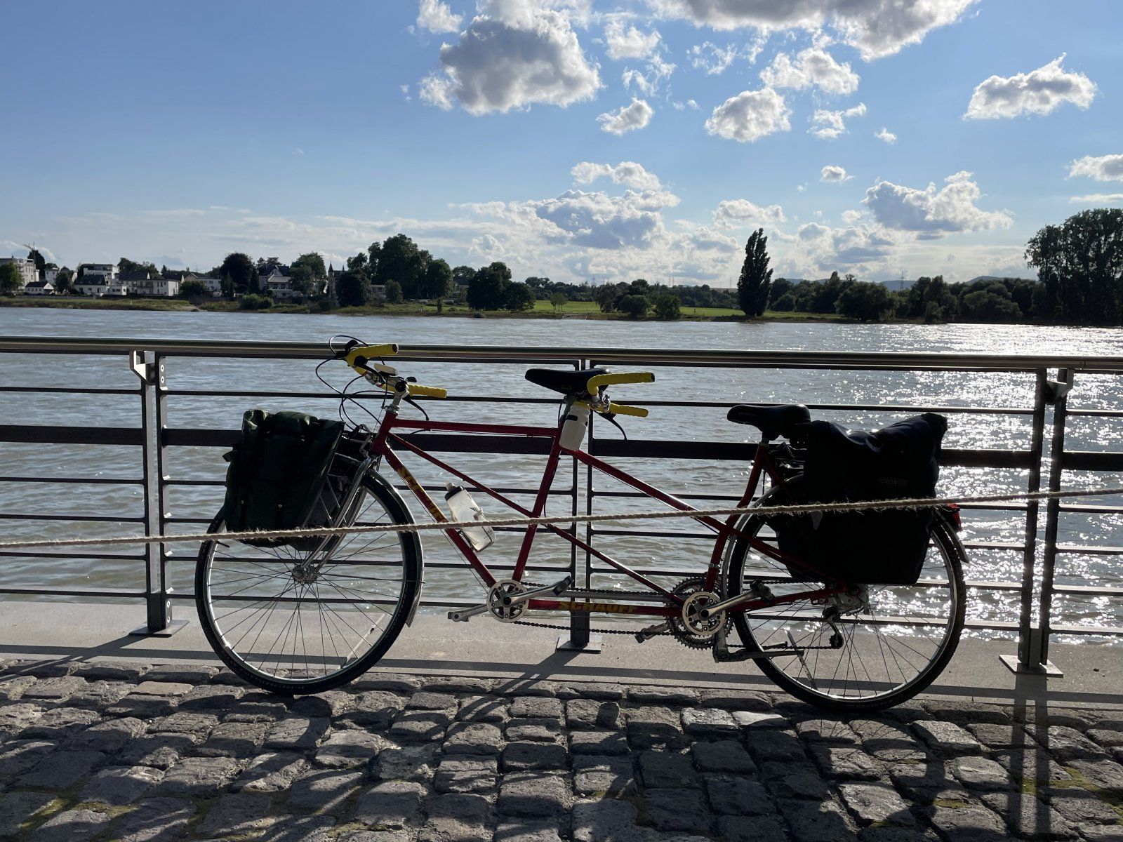

Und mit zwei großen Lowrider-Taschen und einer großen Lenkertasche ist es bei etwas Einschränkung schon gut möglich BnB Urlaube jenseits von ein paar Tagen zu machen. Das könnte dann z.B. so aussehen:

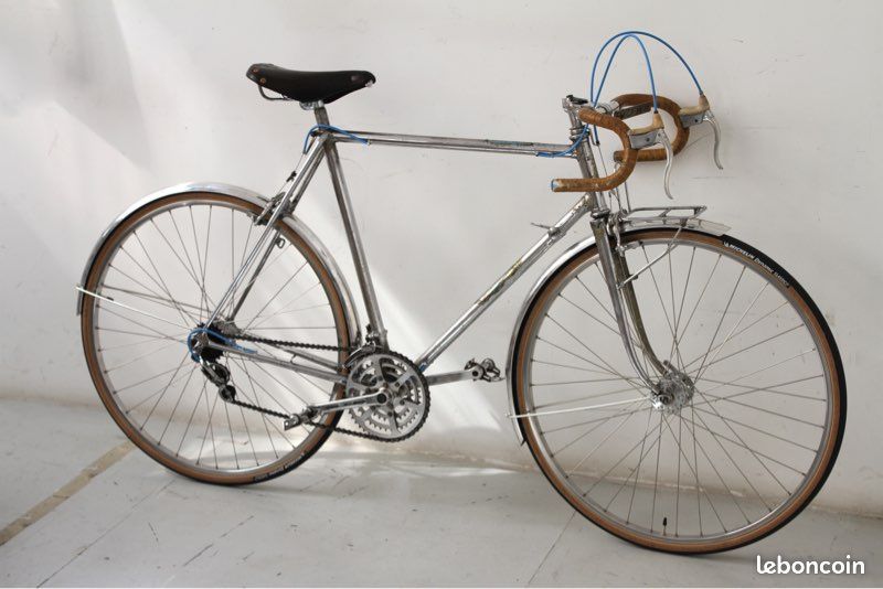

Auch kein Alex Singer, aber ein Goéland Randonneur aus der klassischen Epoche:
https://www.leboncoin.fr/velos/2016209490.htm?ac=1481102916
Ohne Preisangabe, gegen faires Gebot: A saisir faire offre sérieuse mais raisonnable
Ja, das ist sehr schön. Habe ich bei Instagram bereits bewundert. Sehr seltenes Teil. Zwischen 1500 und 1700 soll es kosten.

Komme gerade von einer Tandemreise zurück und finde, es macht mit dem Tandem eindeutig mehr Spaß als mit 2 Rädern. Man kann sich die ganze Zeit unterhalten, ohne andere zu behindern und kann auch besser das unterschiedliche Leistungsniveau ausgleichen. Wenn möglich, würde ich aber beim nächsten Mal auf die Gepäcktaschen vorne verzichten, auch wenn sie vom Constructeur vorgesehen sind.
