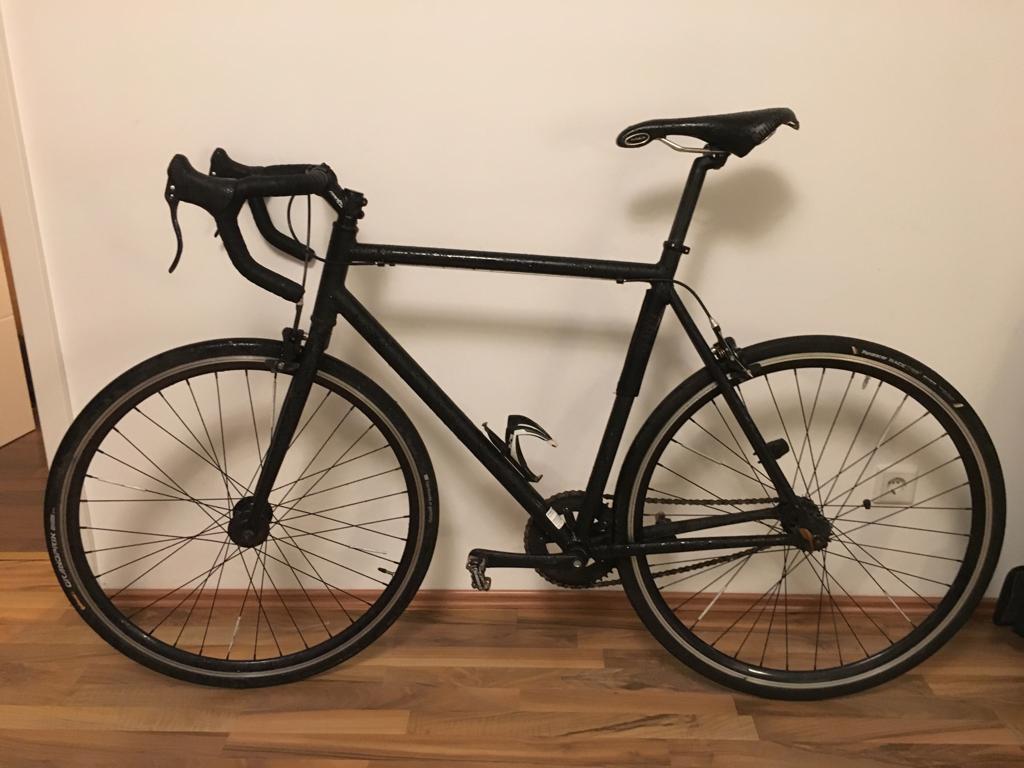

Stell doch bitte mal Vergleichsfotos der beiden Räder rein, vieleicht sogar mit typischer Sitzposition darauf,
Das würde uns für eine vernichte, äh hilfreiche Kritik helfen:D
Das Fixie steht leider draußen im Regen und darf fürs Foto nicht ins Wohnzimmer :-/
Das Foto bekomme ich dann hoffentlich morgen hin.

Du sitzt zu hoch!
Und zu aufrecht!
Zu aufrecht :D Geht das? Ich finde, das Rad sieht vergleichsweise klein aus. Der Eindruck kann am sloping liegen. Wirkt aber sonst, als wäre auf dem Hobel aufgrund der Körpergröße nicht mal im Ansatz eine sportliche Position möglich.
@RoKaDo hatte einen zielführenden Beitrag zu den Bremsen geliefert. Garnicht mal so abwegig.
Wie ich schon erwähnt hatte, die Rahmenform könnte unter Umständen zu einem schwammig wahrgenommenen Hinterbau führen.
Das Singlespeed wird doch aller Wahrscheinlichkeit nach eine klassische Diamantform haben und keinen solchen neumodischen Schnack mit sloping und Stelzchen anstelle eines soliden Hinterbaus. Also der Singlespeedrahmen ist bocksteif, der Antrieb ist so direkt wie er mit Kette nur sein könnte. Und schalten ist auch nicht möglich, mit den entsprechenden Konsequenzen von @dr_big zuvor schon erwähnt. Man fährt eben etwas "härter".
Demgegenüber steht dieses andere Rad, mutmaßlich wenig liebevoll als Kleiderbügel bezeichnet, mit im Trend liegender Geo, mit Schaltung und 23mm (??) Reifen, die bei 7,5bar auch wirklich angesichts des Fahrergewichts von 99kg keinen Deut zuviel Druck aufweisen. Natürlich, über Reifendruck lässt sich vortrefflich streiten und dran wirds wohl eher nicht liegen.
Ob bei den anderen erwähnten Dingen nicht doch was dabei sein könnte, das zu derart krassen Unterschieden in der Leistungsentfaltung führt, da wäre ich mir nicht so sicher.
Wenn Du wissen willst ob eines der beiden Räder technisch schuld ist (Rollwiederstand), dann kannst Du das doch auf einem ebenen oder leicht abschüssigen Gelände im direkten Vergleich mal testen...?
Der Single-Speeder sieht auf dem Foto eher sportlich aus, das Rennrad sieht unter dir aus wie ein Kinderrad. Für mich wirkt es viel zu klein und zu kurz, du sitzt sehr aufrecht. Vergleich doch einfach die Maße Sattelspitze zu Lenkerklemmung. Wie lang ist der Vorbau auf dem Rennrad?

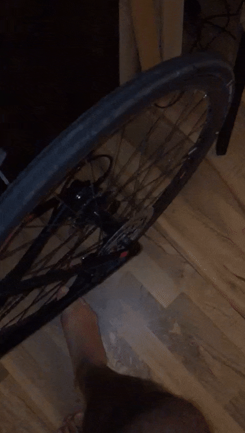

Ich bin mir inzwischen sicher, dass es nicht (mehr) an der Nabe liegt und auch die Bremse halte ich für unschuldig. Kurzes GIF anbei... ich denke das Rad rollt inzwischen vernünftig genug.
Den Anhang mit rechts anklicken und im neuen Tab/Fenster öffnen. Nur dann funktioniert das GIF.
Ich muss zugeben, dass ich auch verwundert bin wie gequetscht ich auf dem RR aussehe. Hier ist die Rahmengröße 56cm.
Auf dem Singlespeed fahre ich 57,5cm - was sich für mich aber zu hoch/groß und lang anfühlte (daher wurde der Vorbau vor langer Zeit getauscht).
Gefühlt ist das RR für mich nicht zu klein... ich fühle mich da inzwischen sehr wohl drauf. Ist da wohl nur Gewöhnung eingetreten?!
Achja... Körpergröße 1.81m und Schrittlänge 81cm

Ich bin jetzt etwas verwirrt. Ich bin 1,73m groß und messe bei meinen Rennrädern von Sattelspitze bis Lenkerklemmung 53cm (direkte Linie, also Meterstab an Sattelspitze ansetzen und auf Lenker-OBerrohr auflegen).
Aber selbst wenn dein Meter falsch kalibriert ist, der Unterschied von deinem RR zu SS ist doch recht gering.
Ah... ich dussel... Ich habe von Sattelspitze bis Vorbauklemmung/Gabelklemmung gemessen.
Die korrekten Werte sind:
SS: 49,5cm (da naträglich sehr kurzer Vorbau verbaut)
RR: 53,5cm
