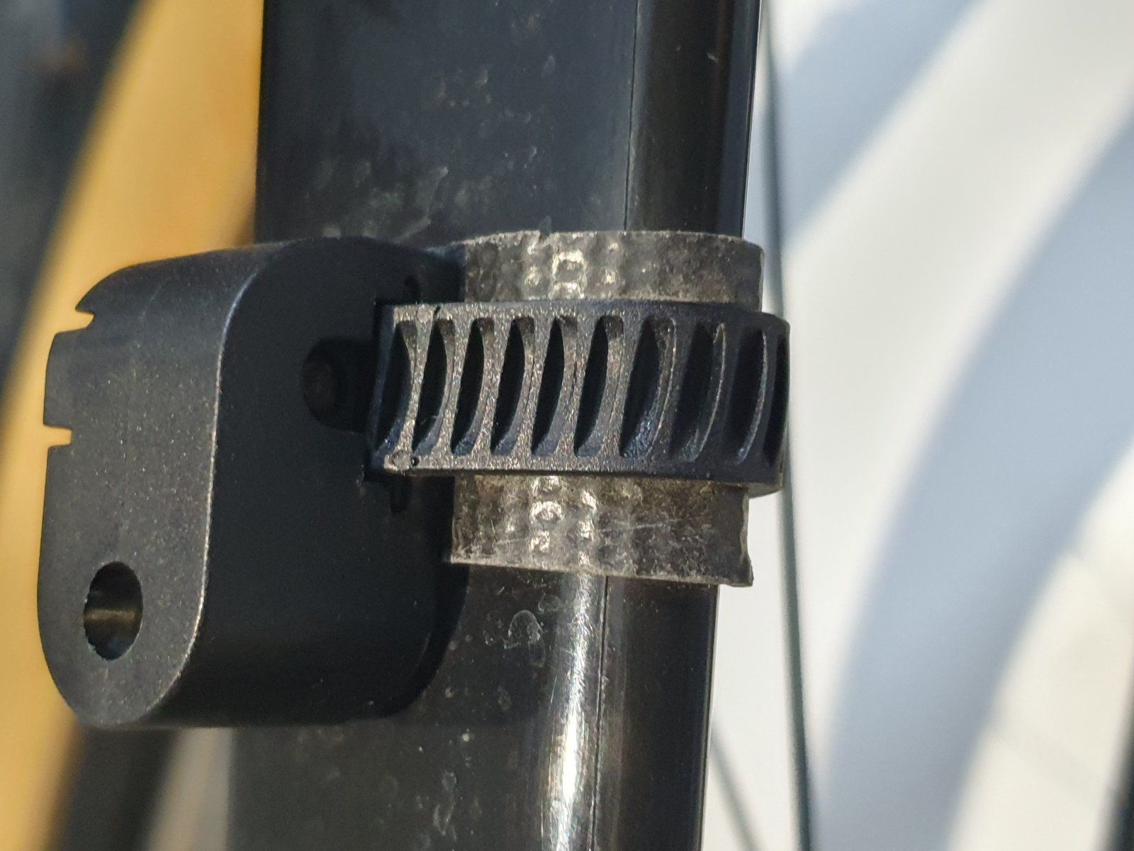

Die Schellen sind bei mir nicht improvisiert, die bleiben solange das Rad diesem Zweck dient. An der Gabel muss bei mir eine hundertprozentige Stabilität einfach gewährleistet sein.
Ich behaupte mal, eher bricht der Cage ab, wenn ich dagegen trete. Die sind richtig gut festgeknallt. Das Schneckengewinde funktioniert auf dem Hartplastik der Schellen bestens.
Nur das Carbon musste definitiv geschützt werden, dafür hatte ich so zwei mm dicke Gummistreifen von einer Fußmatte organisiert.
