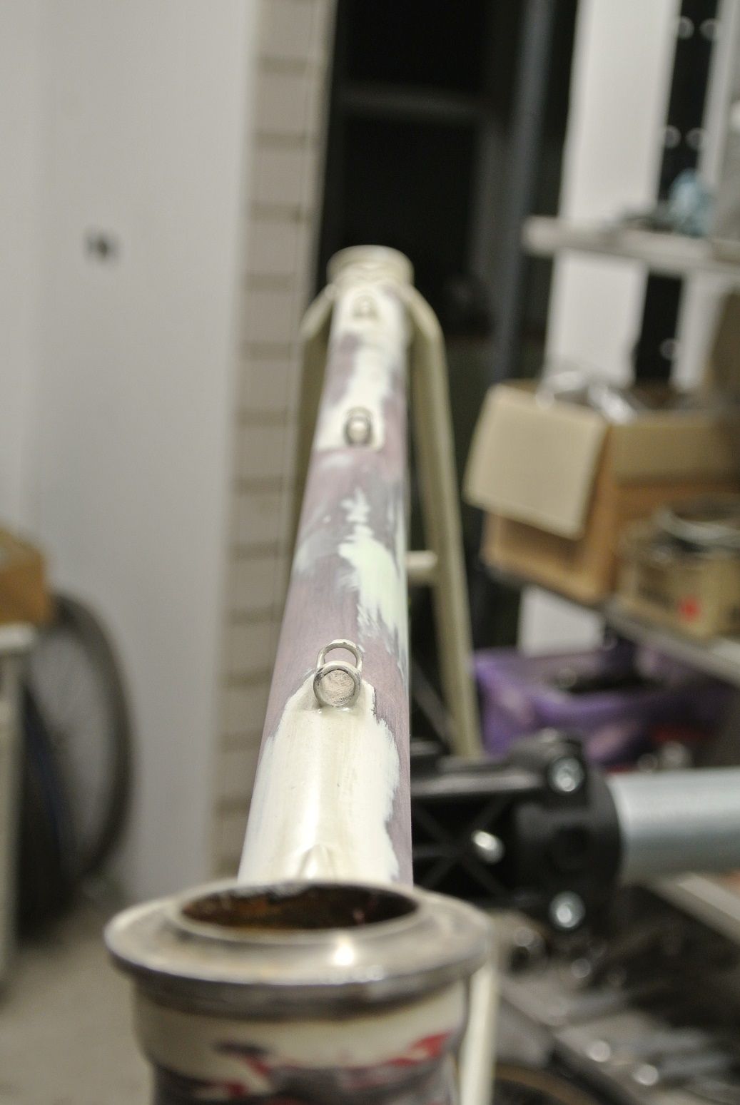

Jetzt noch mal die nachher Bilder(leider schon in Lackvorbereitung)aber ich denke man sieht es trotzdem
Anhang anzeigen 440946 Anhang anzeigen 440947 Anhang anzeigen 440948 Instandgesetzt wurde es mit einem Multispotter
,viel Gefühl und etwas Gewalt.

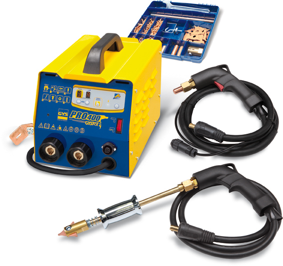

Was ist denn ein "Multispotter"? Und wie funktioniert das? :idee:
Das ist ein spezielles (Elektro-) Punktschweißgerät für Ausbeularbeiten an i.d.R. Autokarosserien.
Ein (oder mehrere) s.g. 'Anker' wird/werden im tiefsten Punkt der Beule durch (Elekrto-) Punksschweißen befestigt, und dann wird daran ruckweise gezogen, indem der s.g. 'Schlaghammer' (ein Gewicht) auf einer Schiene schnell nach hinten geschoben wird. Am Ende der Schiene schlägt der 'Hammer' an und durch die dabei entstehende Wucht, wird das nach innen gebeulte Blech, das am 'Anker' punktförmig angeschweißt ist, nach außen gezogen, wobei sich zugleich auch (gewollt) ggfs. die Verbindung zwischen Blech und 'Anker' wieder löst.
Das war der Versuch einer Beschreibung. Im Bewegtbild wird es vielleicht verständlicher.

Das ist ein spezielles (Elektro-) Punktschweißgerät für Ausbeularbeiten an i.d.R. Autokarosserien. Ein s.g. 'Anker' wird im tiefsten Punkt der Beule durch (Elekrto-) Punksschweißen befestigt, und dann wird daran ruckweise gezogen indem der s.g. 'Schlaghammer' (ein Gewicht) auf einer Schiene schnell nach hinten geschoben wird. Am Ende der Schiene schlägt der 'Hammer' an, und durch die dabei entstehende Wucht, wird das nach innen gebeulte Blech, das am 'Anker' punktförmig angeschweißt ist, nach außen gezogen, wobei sich zugleich auch die Verbindung zwischen Blech und 'Anker' wieder löst.
