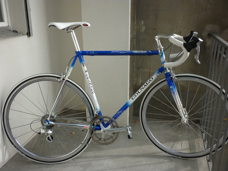

So einfarbige youngtimer sind doch schon fast wieder klassisch..... für mich müssen die 90er Räder bunt sein! :D
Habe ich so gekauft das Rad, komplett mit DA7700. Häßlicher Sattel. :eek: und keine Sorge, die Ventilkappen sind auch schon lange runter.
