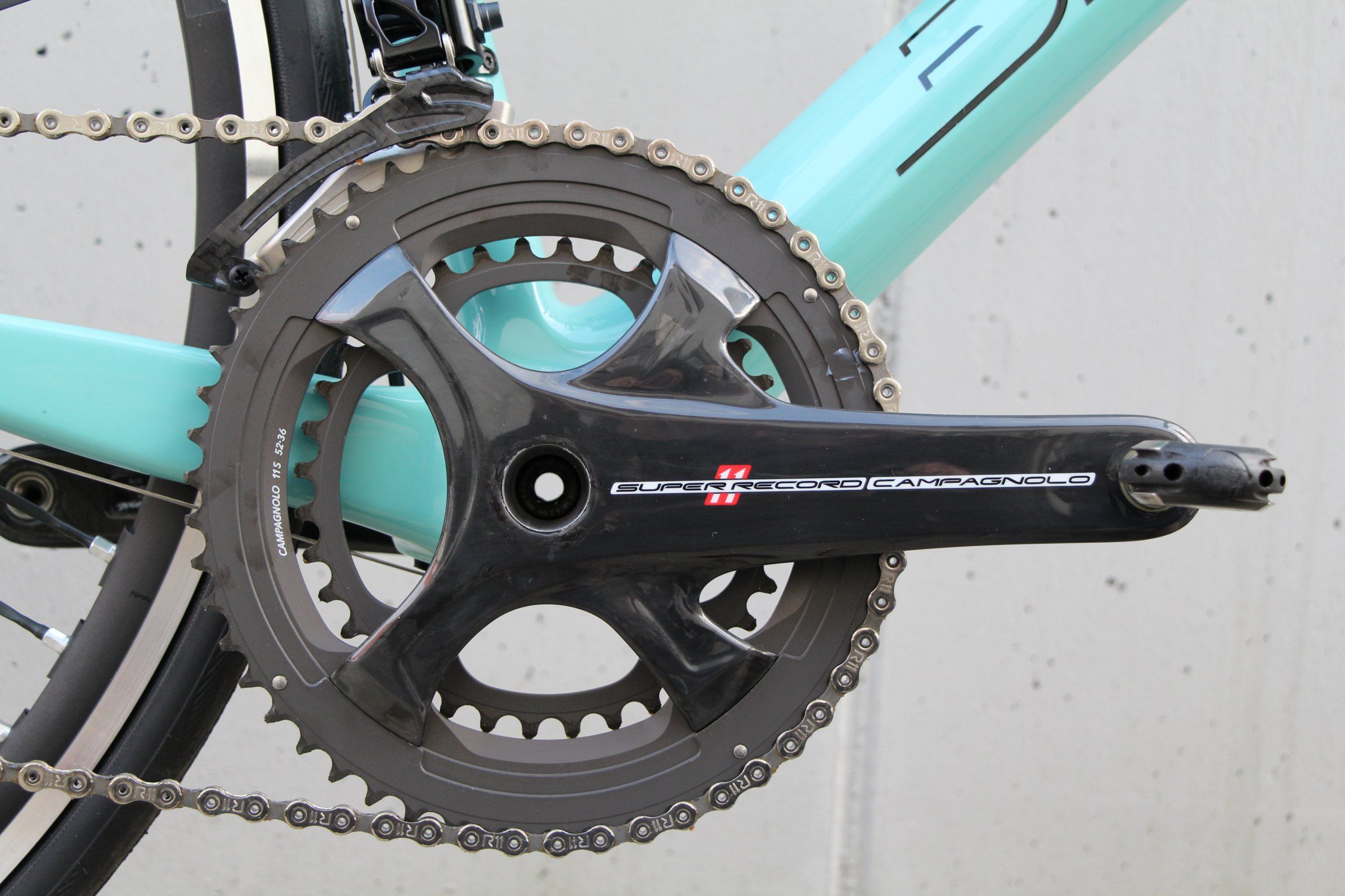

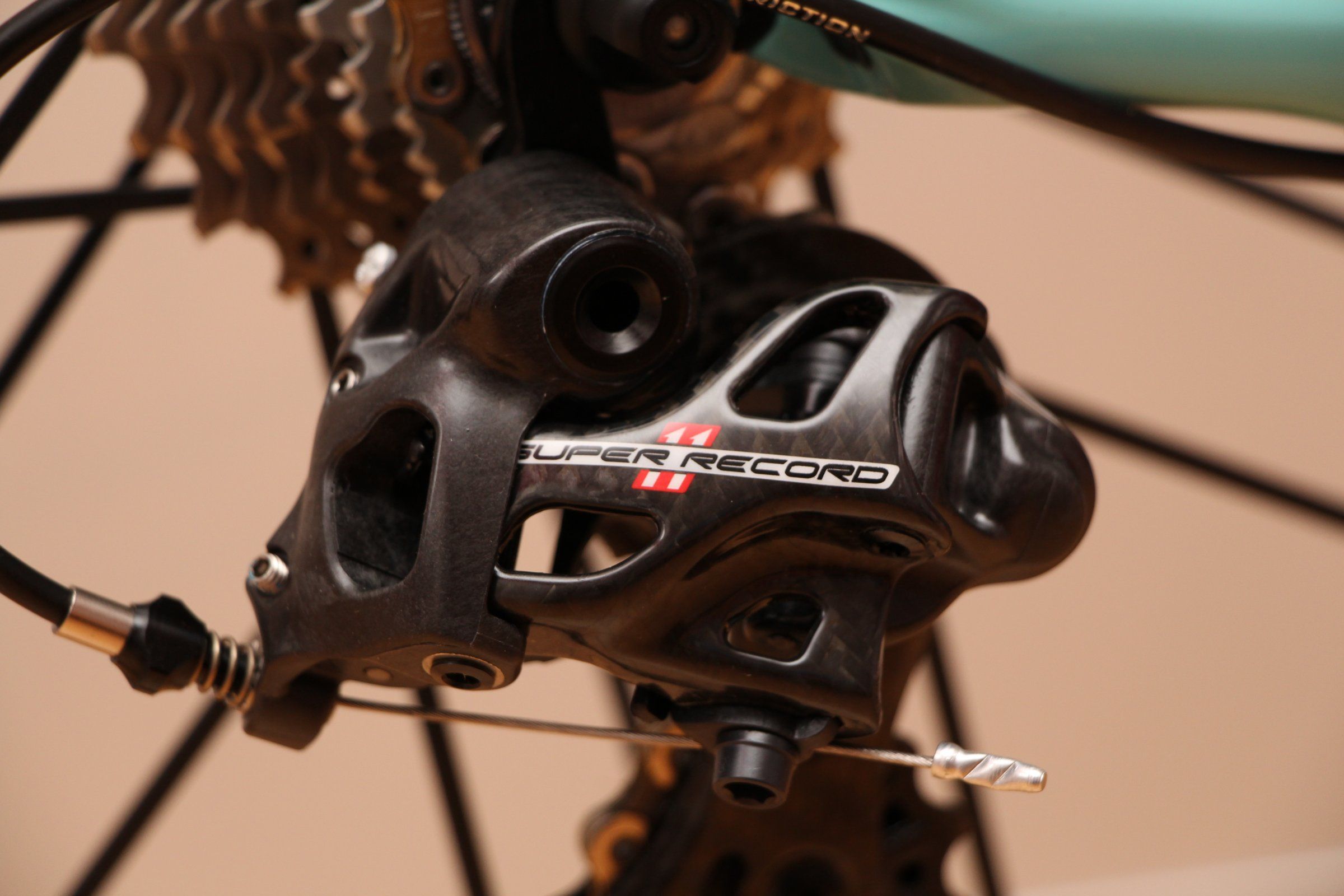

Chorus ist doch was für Kassenpatienten....her mit der 11fach SR.
Würde passen...
