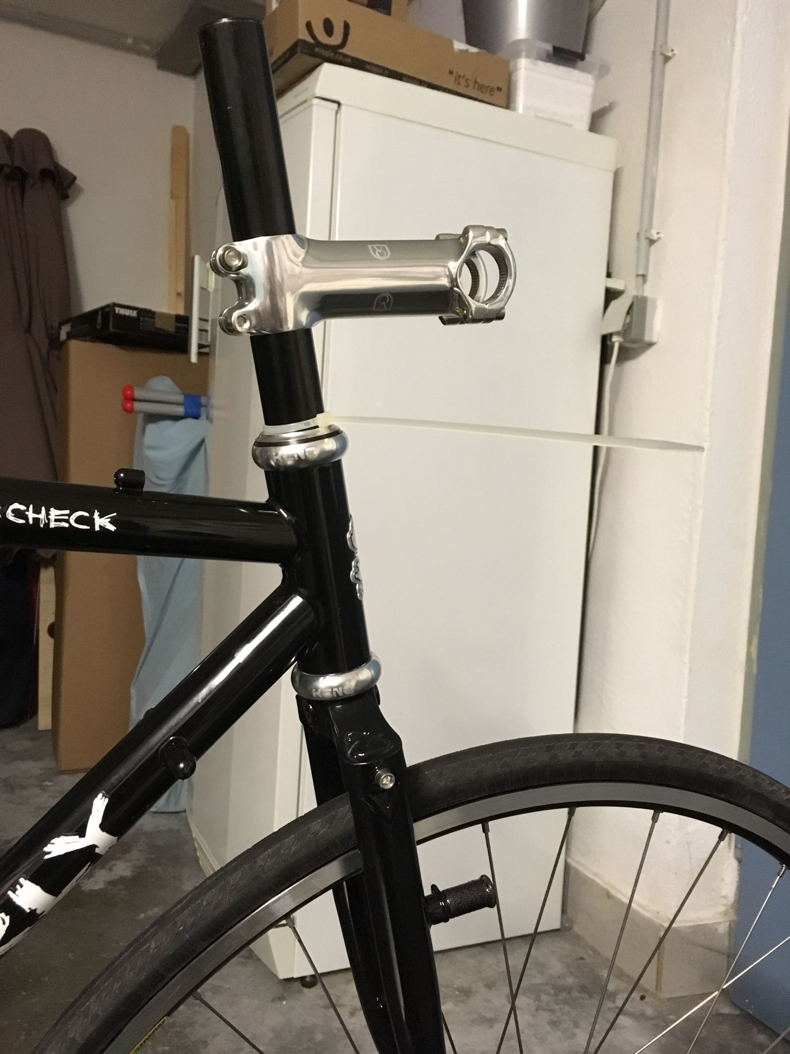

Auch wenn es so passen sollte , würde ich den Schaft erst nach einer ausgiebigen Probefahrt kürzen;).
Nicht nur das. Ich würde auch noch, sofern es sich um ein unter pragmatischen Aspekten aufgebautes Rad handelt, über dem Vorbau Raum für mindestens 1- 2 cm Spacer lassen. Als Reserver für Bewegungseinschränungen, sei es durch das Alter oder eine Verletzunjg nach einem Sturz zB.

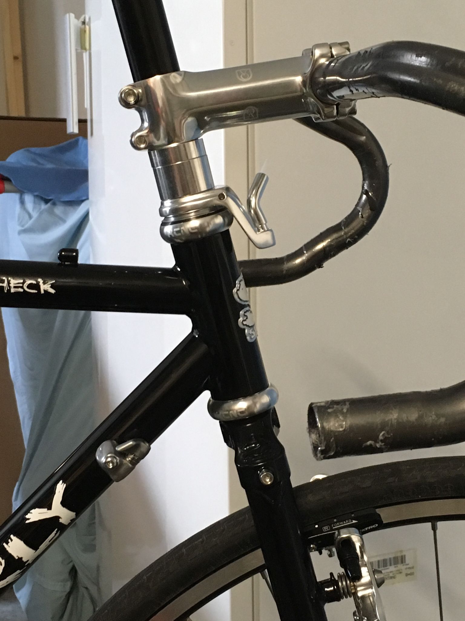

Hab ma bei meinen anderen Rädern mit 56er OR gemessen: von Mitte VR Achse bis Mitte Lenkerklemmung - da bin ich bei 58-59cm.
Wenn ich das beim Surly so einstelle bin ich bei 40-46mm Spacerturm.
Hält sich in Grenzen denk ich ;)

Bau das erstmal so auf. So verboten wird das am Ende gar nicht aussehen mit dem Silber-Schwarz-Mix. So'n Freuler-Steuerrohr sieht auch nicht viel anders aus.
Finde zu dem Typ Rad passt der ansteigende Vorbau gut. Schon mal über einen mit "integrierten" Spacern nachgedacht? Ich meine die Teile, die den Look klassischer Vorbauten nachahmen.

Spacervermeidung ist was für ne Rennradgalerie. An Alltagsrädern oder Langstreckenrädern hat Funktion Vorrang.

So wirds dann erstma aussehen - finde ich noch okay.
Das Gute: es sind mit Vorbau und Spacern 72mm Bauhöhe, also ideal für den Nitto oder VO mit integrierten Spacern :)

Vergiss halt nicht dass der VO dann 17° neigung hat, da brauchts dann wieder einen Spacer mehr...
Sieht aber trotzdem nicht so schlimm aus.
Wie lange ist der Vorbau?
Sicher, aber welche Höhe?
Der Winklefunktionen mächtig zu sein könnte da helfen. ;-)
Und eigentlich müßte der Vorbau dann auch länger werden.
Länger nur minmal...der Unterschied beim Cosinus ist bei den paar Grad nicht viel. Beim Sinus machts dann schon was aus....100mm *sin von 11° sind ca 19mm...

Finde ich jetzt nicht. Wenn man unbedingt tätig werden will, könnte man den letzten Spacer konisch auf den angedeuteten Durchmesser des Vorbaus abdrehen. Dann ist der Übergang harmonischer.

Nee nee, der Spacer kann so bleiben.
