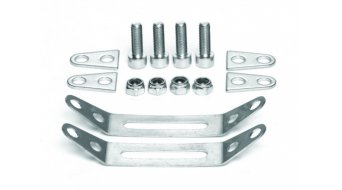

weiss jemand von euch, wie lang die montagewinkel bei den sks bluemels sind?
ich hab nur abgeschnittene hier.
¿?¿? Was ist C40? Was ist sage relase?
Zefal Paragon c40 Schutzbleche - die haben die Strebenregulierung am Ausfallende.
Bei den SKS sind glaub die Montagewinkel zu kurz - ich brauch 30mm.
Von SKS gibt es diese Winkel, die bei Blockieren von Gegenständen zw Reifen und Schutzblech selbiges ausklinken. Diese Winkel bauen schmal.
Deswg die Frage ob ich die an die c40 friemeln kann/soll?

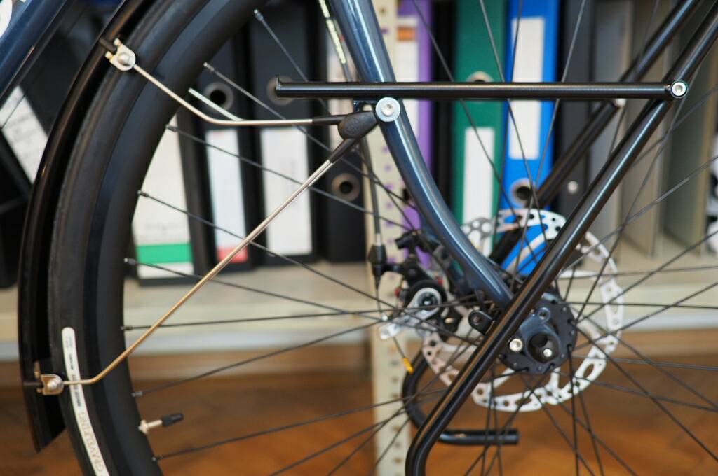

So siehts bei meinem CC mit den Bluemels aus, wenn das Bild was hilft:

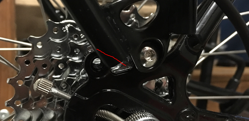

nur hinten brauch ich halt nen blech mit schmaler anbindung, also s gegenteil von dem c40.
noma zur problematik:
aktuell sitzt der träger auf der vorderen öse, da bekomm ich die zefal net dazwischen.
es ist aber so auch generell schwierig da noch ne schraube reinzubekommen, kann aber die feile schnell lösen das problem.
oder ich verwende bspw. die berthoud und ne schraube mit kegligem kopf?
setz ich den träger auf die vordere öse, bekomm ich innen die streben lang und kann auch die schraube reindrehen - bei ner schmalen klemmung wie bspw. die von sks.
sollte der träger aber net besser vorne sitzen? oder gibts da keine regel?
Besser die Vordere für den GT, direkt über der Achse, und wie gesagt an die Hintere mit einer Blechverlängerung die Strebe vom Schutzblech befestigen;).

Wenn ich aber eh in Erwägung ziehe, am Träger ne kleene Fase reinzufeieln, könnt ich ja och die Zefals wieder nehmen, oder?

Der Träger ist mistig konzipiert. Sowas kenn ich z.B. von Tubus, der lässt sich nicht an einen Alurahmen montieren, wo dicke Hinterbaurohre dran sind.
Aber wie wäre es, den Träger so anzubohren und anzupassen, dass die Schutzblechstreben am Träger befestigt werden können?
