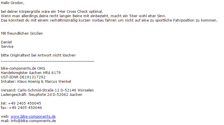

Ein zu kleines Rad kann man fast immer tauglich machen. Ein zu grosses oft nicht.
Aber auch das hilft dir nicht weiter - für 500EUR willste ja nichts haben, dass du dir irgendwie hinfummeln musst. Ein Rad, von dem ich vorher schon weiss, dass es nur mit kurzem Vorbau passt würde ich nicht bestellen. Eines, von dem ich vorher weiss, dass ich einen Spacer mehr brauche schon.
So sehe ich es auch :)
Danke!
Was schreiben die da? 82er Beinlänge ist doch nicht lang bei 178 Körpergröße...
Wenn es andersherum formuliert gewesen wäre, dann hätte ich es eher verstanden ;-)
Ja, hat mich auch bissl gewundert.
Werd mich bis heut abend entscheiden und dann den 54er bestellen :D
Was man schon mit "reindenken" darf, ist, dass Surly seine Rahmen bis Oberkante Sattelrohr mißt. Mitte-Mitte ist das dann ein 53er, aber dafür dann wirklich elend lang.
Allerdings: bei 82cm kommt nach "italienischer" Rechnung auch ein 53er raus.....
Ich meine aber auch, dass das 56er Dir ein wenig zwischen den Beinen klemmen wird....

Mit seinem Massen dürfte man auch ruhig ein Rad mit nur 54/55er OR kaufen ....
Blöde Frage:
Bei Surly hat das
54er ein 56er OR und ein 54er SR (C-T)
56er ein 57er OR und ein 56er SR (C-T)
Wenn ich Du wäre würde ich eher zwischen einem 52er und einem 54 pendeln und das 56er gar nicht in Betracht ziehen.
Liege ich da so falsch?!
Mach ihn nicht total fertig. So viele Spacer und dann einen Himmelfahrts-Vorbau muß es ja nun doch nicht sein um ihm den 52er mit passender Überhöhung fertig zu machen....
Ich habe ihm mal geraten an seinen Rädern mal die Überhöhung und Tretlagerabsenkung zu vermessen.
Schutzbleche, etwas dickere Pellen und dann nochmal 13mm weniger OR, da kommt man dann ewig mit dem Fuß an das Schutzblech....
Ich wollte damit nur andeuten, dass der Gedanke an einen 56er eigentlich rel. fern sein sollte. Den würde ich bestellen und ich bin ein paar cm grösser.
Hast wohl recht, dass ich es ihm mit dieser Bemerkung eher schwerer als einfacher gemacht habe .... :oops:
In der Länge sind 54 und 56 fast gleich, so dass es kaum etwas ausmacht ( der Sitzwinkel ändert sich um ein halbes Grad). Okay, stehen kann er auch über dem 56er. Stimmt schon, gemessen bis Oberkante Oberrohr.
Das Blöde an den Cross Checks ist in der Tat, dass die so komisch gebaut sind. Sehr lang und recht flach im Vergleich. Und die Größen steigen und fallen nicht unbedingt proportional.
@einbeiner 's Idee mit dem höheren Tretlager ist aber gar nicht so verkehrt gewesen, denn zum Beispiel bei früheren Bahnrahmen ist genau das oft gemacht worden. Im Vergleich zu einem "quadratischen" Straßen--Rahmen sind die oft 2cm von "unten her" gekappt worden.
Das Cross Check hat eine Absenkung von 66mm und liegt aber da noch im typischen Bereich von Straßen-Rennern ( ca. 65-70mm).
Ich bleibe auch mal bei meiner Einschätzung, dass es der 54er wird....
Ich bestell heut des 54er :)
