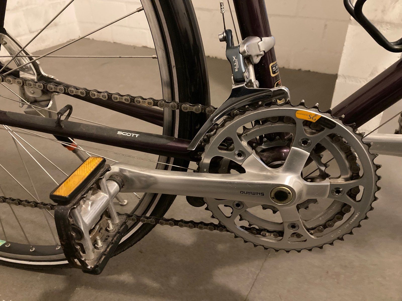

ich hab ne Frage zum XTR900 Umwerfer, hat der die Zugführung von "unten"?
Ich finde immer nur welche mit Zugführung von oben, suche aber auch einen mit Zugführung von unten.
Wie genau sehen die Campa 11f Ergos den aus mit denen Du das ansteuerst?
Und das 8f XTR Schaltwerk schaltet 9f SRAM problemlos?
Nur SRAM in der Komnbination oder auch DA 9f oder XTR 9f?
Hat jemand mal 9f Dura Ace 7700 mit 8f XTR900 Ritzel gemischt, geht das überhaubt, so wie die teilweise zusammengetackert sind?
ich finde, als jemand der normalerweise ehr zu einer gewissen Sortenreinheit tendiert, das ganze Gemixe sehr sehr spannend. Und würde das gerne auch mal ausprobieren, zumal ich vieles davon rumliegen habe.

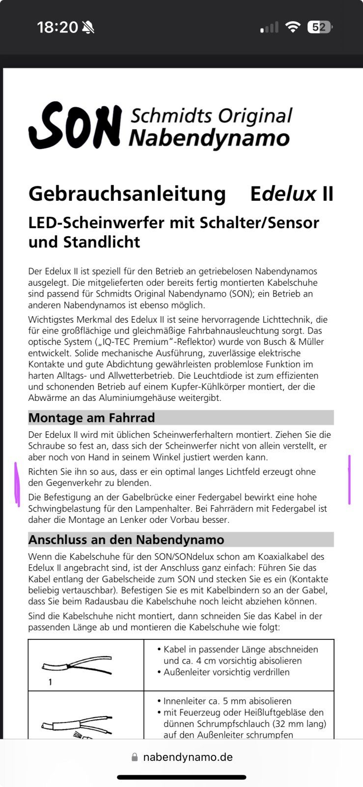

Moin zusammen,
ich bin in den letzten Zügen des Aufbaus meines Koga RE.
Letzte Tätigkeit: Ausrichten Frontscheinwerfer Son Edelux 2. Montiert am Koga Frontträger.
Wie richte ich den denn idealerweise aus? Laut Son so, das der Gegenverkehr nicht geblendet wird.
D.h. ich fahre bewaffnet mit Schraubenschlüssel in der Nacht und stell so lange rum bis keiner mehr meckert?
Da gibts doch bestimmt nen besseren Tipp für, oder?
Danke![]()
Ich weiß nicht wie viel Platz du auf deinem Grund hast, aber ich fahre einfach immer im dunkeln auf eine Wand zu (bei uns in der Tiefgarage, sind locker 50m), da kann man ja recht gut einschätzen, ob das nach oben blendet. Eventuell hast du irgendwo in der Nähe was oder auf dem Firmengelände?
Danke, hab Dir mal ne PN geschickt.Mein XTR UW wird von unten angesteuert.
Der is für 2x 10x nur bedingt geeignet.
Musste bissl am Blech dengeln und werde ihn auf lange Sicht wahrsch durch einen anderen austauschen.
Shimano 9x DA SW funzt gut auf 8x Shimano Kassette, wenn mit Campa 10x Ergos angesteuert (als wäre es dafür gemacht).
Siehe auch mein ehemaliges Surly Cross Check
https://fotos.rennrad-news.de/s/18324
Es müssen die Ergos vor 2015 sein. Die genauen Modellbezeichnungen habe ich leider nicht.

Nachdem ich mehrere gereizte Kommentare aus dem Gegenverkehr bekommen habe, bin ich dieser Anleitung gefolgt: https://www.kurbelix.de/blog/anleit...nwerfer-von-busch-mueller-richtig-einstellen/. Seitdem ist Ruhe (und ich sehe immer noch genug)Moin zusammen,

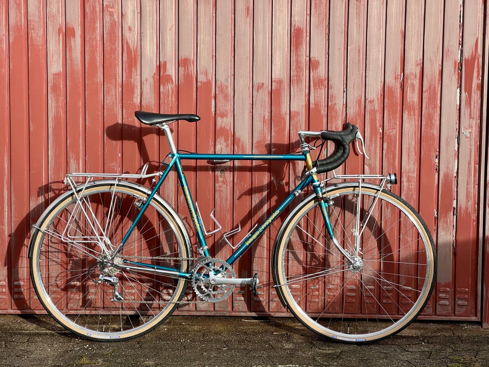

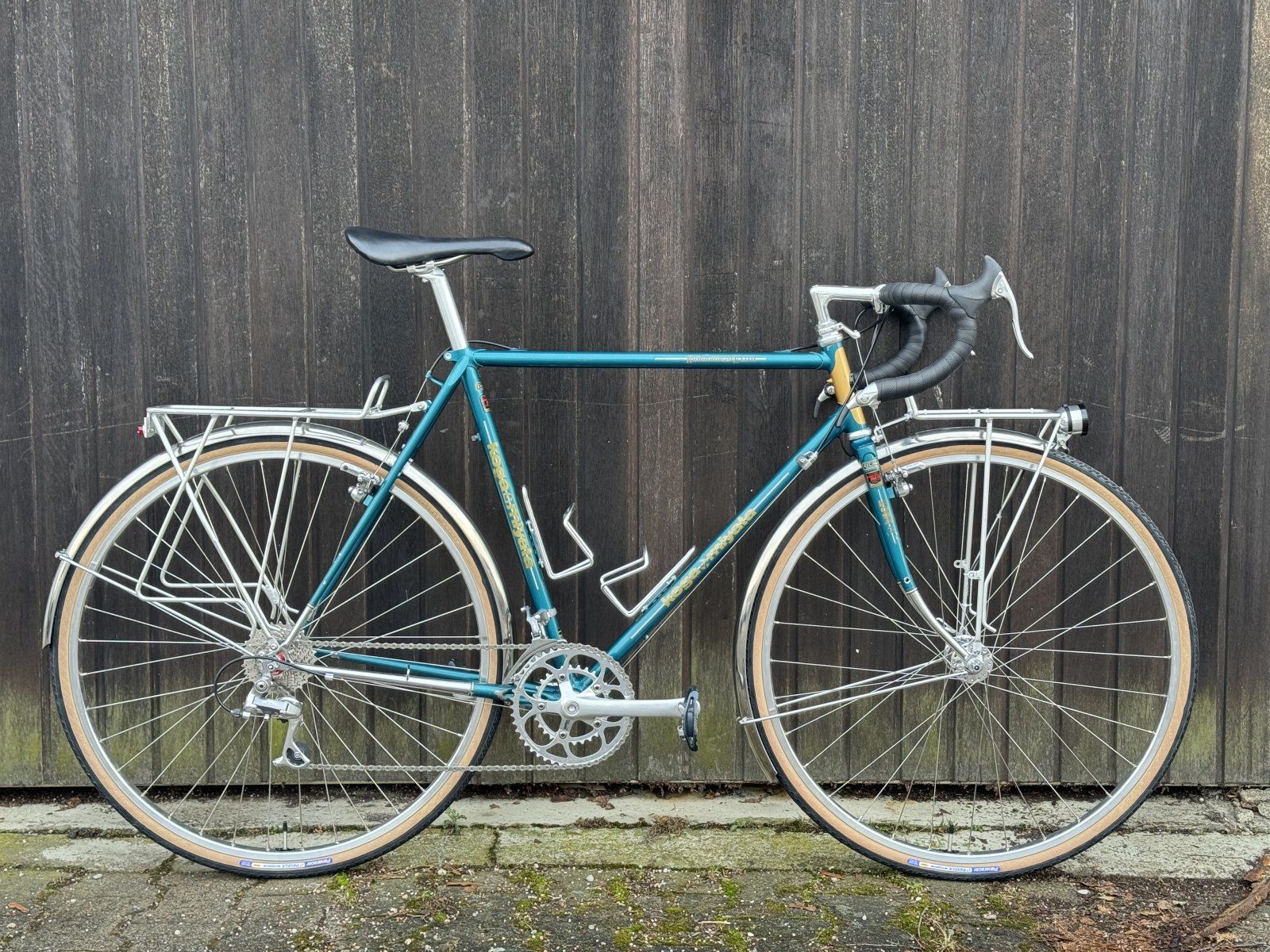

Am 30.08.2020 hab ich diesen Aufbau-Faden hier eröffnet, um mein Koga Rando mit euch zusammen zu diskutieren und dokumentieren... heute hab ich ihn endlich fertiggestellt und ich bin sehr zufrieden. Erste kleine Testfahrt heute war super... Länge läuft.
Am Anfang sollte es ein günstiger schneller Aufbau werden.
Wars am Ende günstig? Liegt im Auge des Betrachters, aber eher: NEIN
Ging es schnell? NEIN
Hab vor der Fahrt noch fix ein paar Handy-Bilder gemacht. Ich mach demnächst noma welche mit der Spiegelknipse.
Bin offen für Kritik (in beide Richtungen)!
Vorab allen nochmal danke für eure Unterstützung - war ja mein erster Rando.
@byf - danke für abdrehen der Stütze auf 26,8mm
@heissporn - danke fürs LRS bauen und Sattel beziehen
@sgx-83 - danke das du dich von deinem Lenker für dieses Projekt getrennt hast
@SirPolston - danke für den Tipp mit der Kabelführung
@Tophson - danke das ich dich so oft nerven durfte
@Thomthom - danke für den Tipp mit den Bremsschuhen

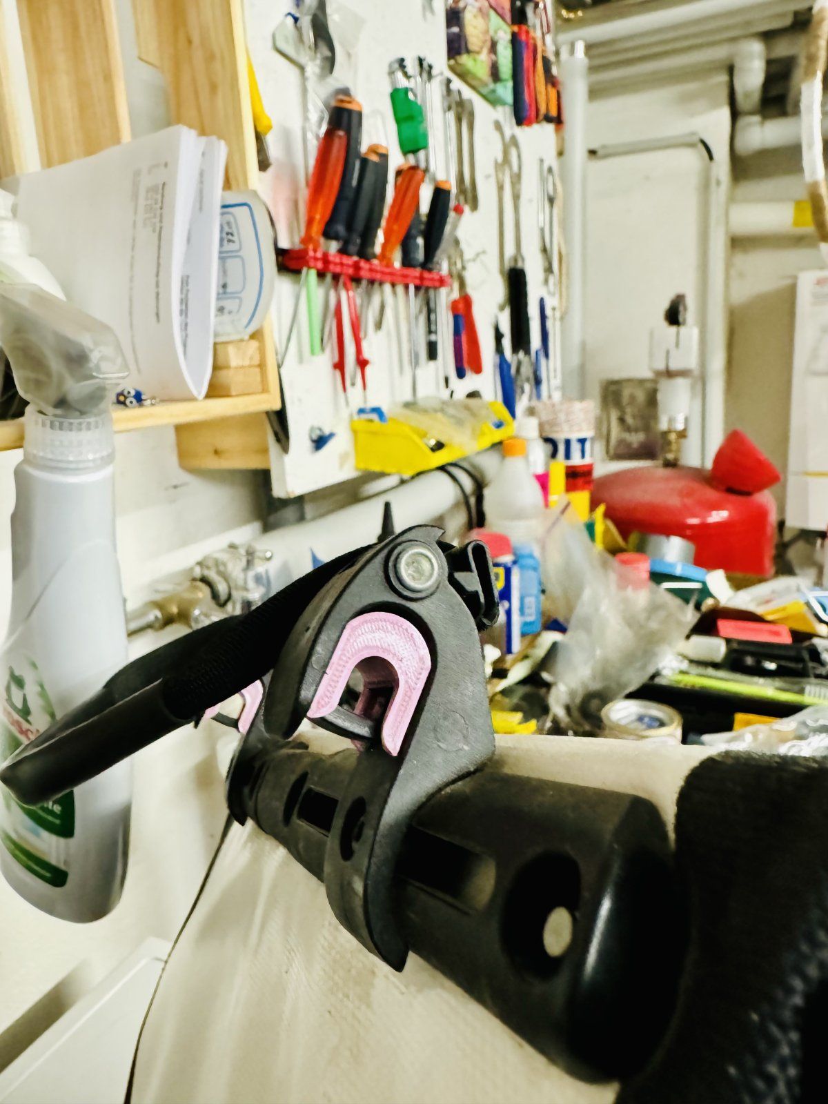

Genau das hätte ich auch vorgeschlagen.Ich arbeite gerade den originalen Reflektor aus, so das des SON RüLi saugend da rein passt.
Ma guckn wie des wird.
