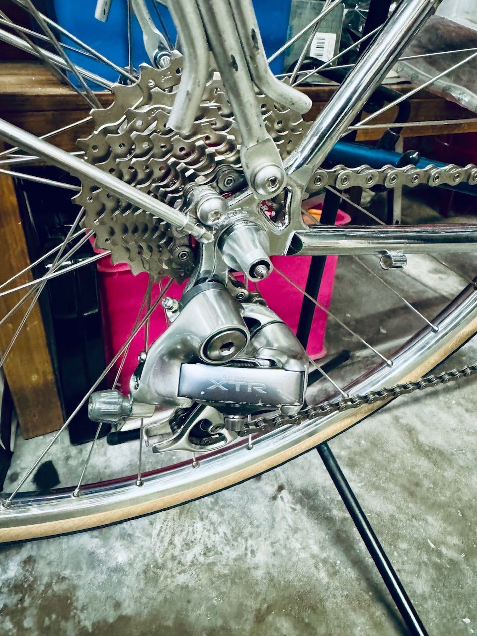

Braucht es für 10s schmalere Röllchen am Schaltwerk und einen schmaleren Umwerfer?
Röllchen hab ich getauscht.
Beim UW werde ich es herausfinden müssen 😅
Hab aber schon einige mit dem XT/XTR UW und 10x gesehen
Ich werde berichten.

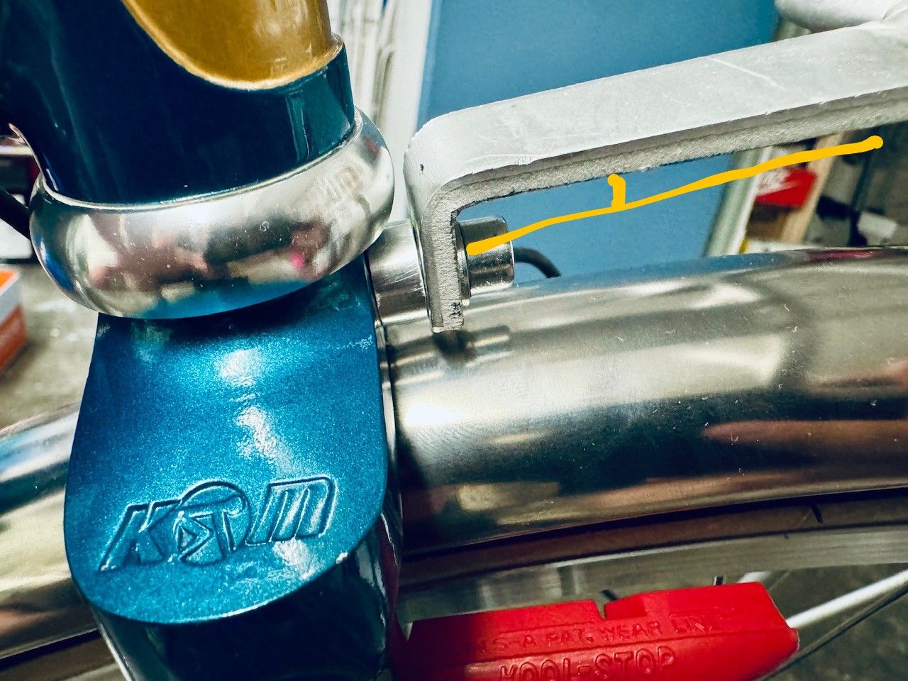

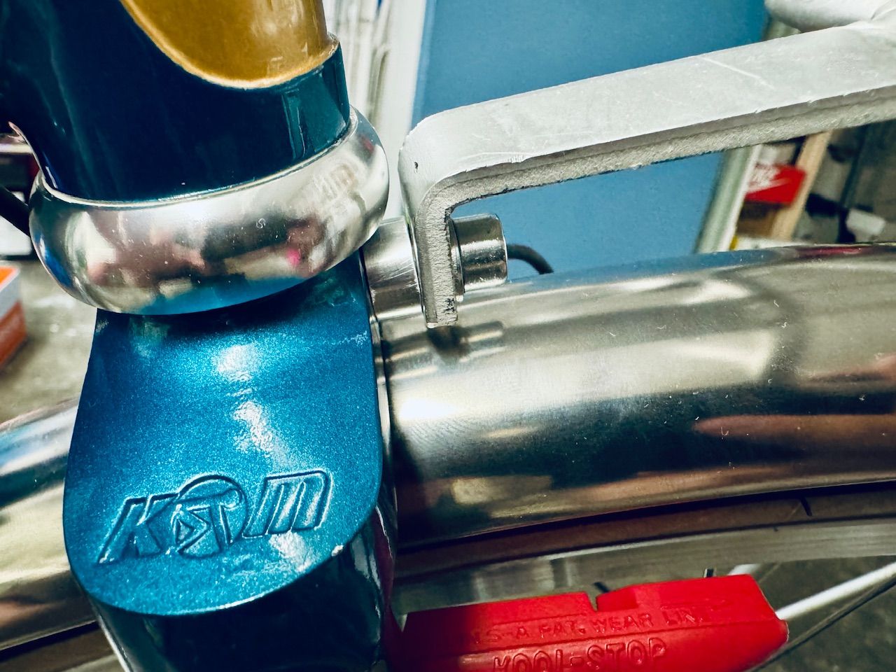

Gestern abend nur bissl Kleenkram erledigt und angeschraubt. Alle Schrauben auf Länge gekürzt
Anhang anzeigen 1377915Anhang anzeigen 1377916Anhang anzeigen 1377917Anhang anzeigen 1377918
und n kleinen Adapter gedreht
Hier könnte oder sollte man noch mal ne Schlichtfeile ansetzen sieht ja grausig aus die Kante

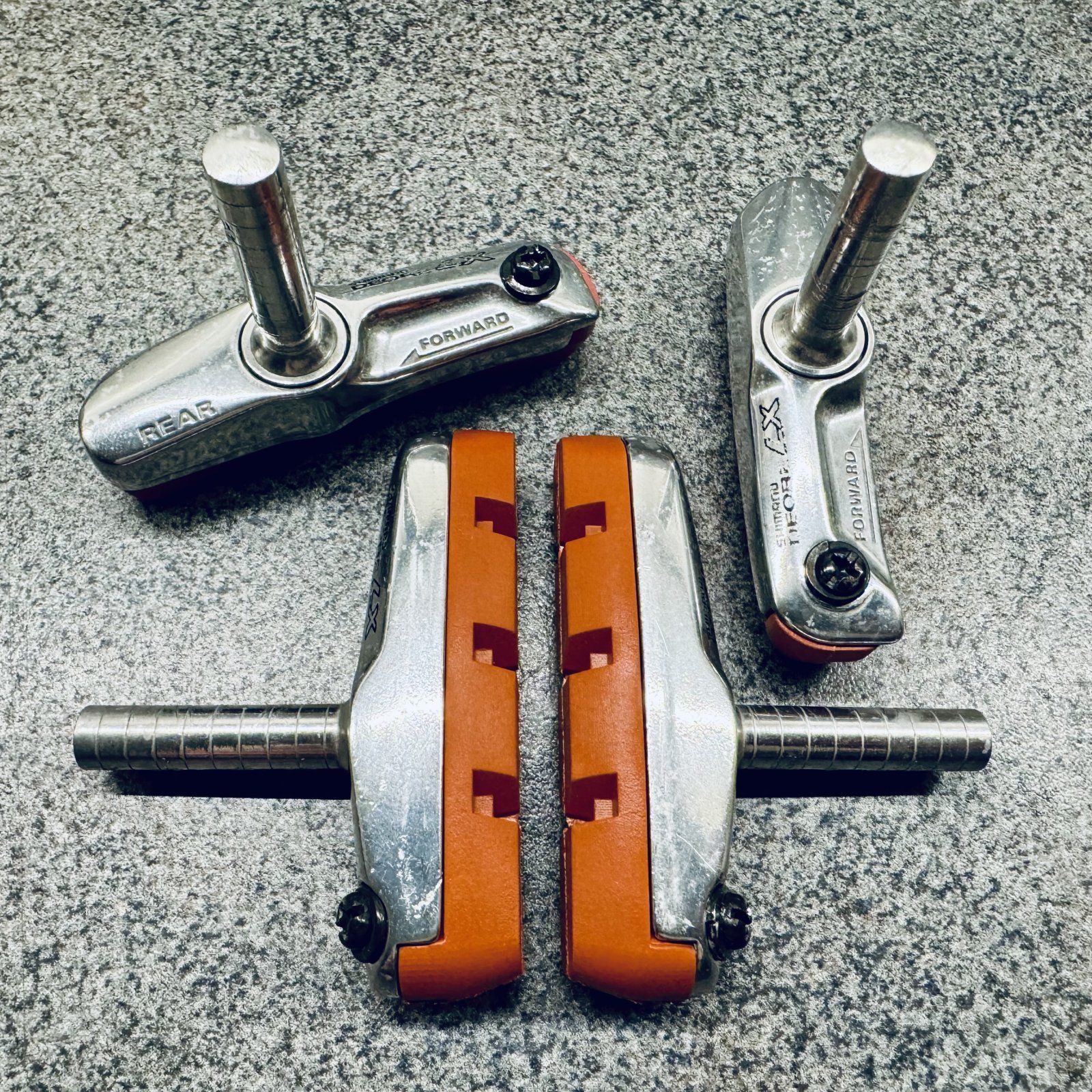

Meine waren an kompletten M565 Bremsen dran - hab ich für 30€ inkl. Versand gekauft.
Einen Tag später waren STX RC Bremsen für 10€ + 4€ Versand drin. Die hab ich dann auch noch gekauft für ein anderes Projekt.
Mit etwas Zeit gibts die sicherlich nochmal günstig :)

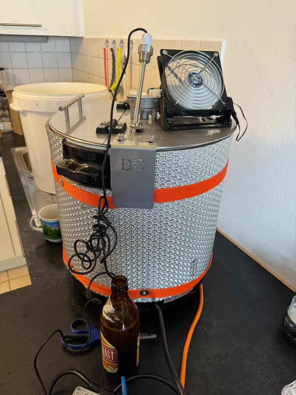

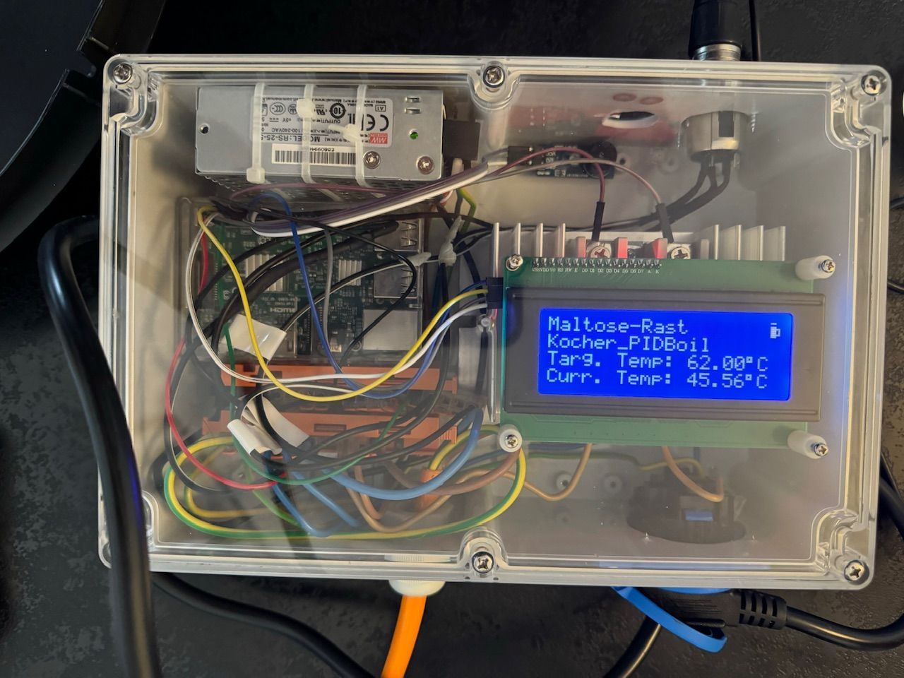

Magst du was zum Versuchsaufbau sagen?
Was magst denn wissen?
Wenns zu tief ins Detail geht bin ich der Falsche :D

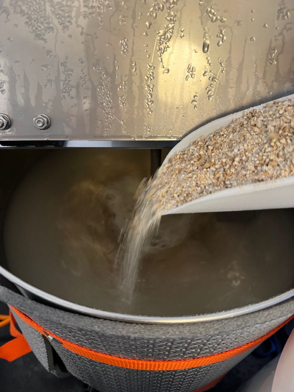

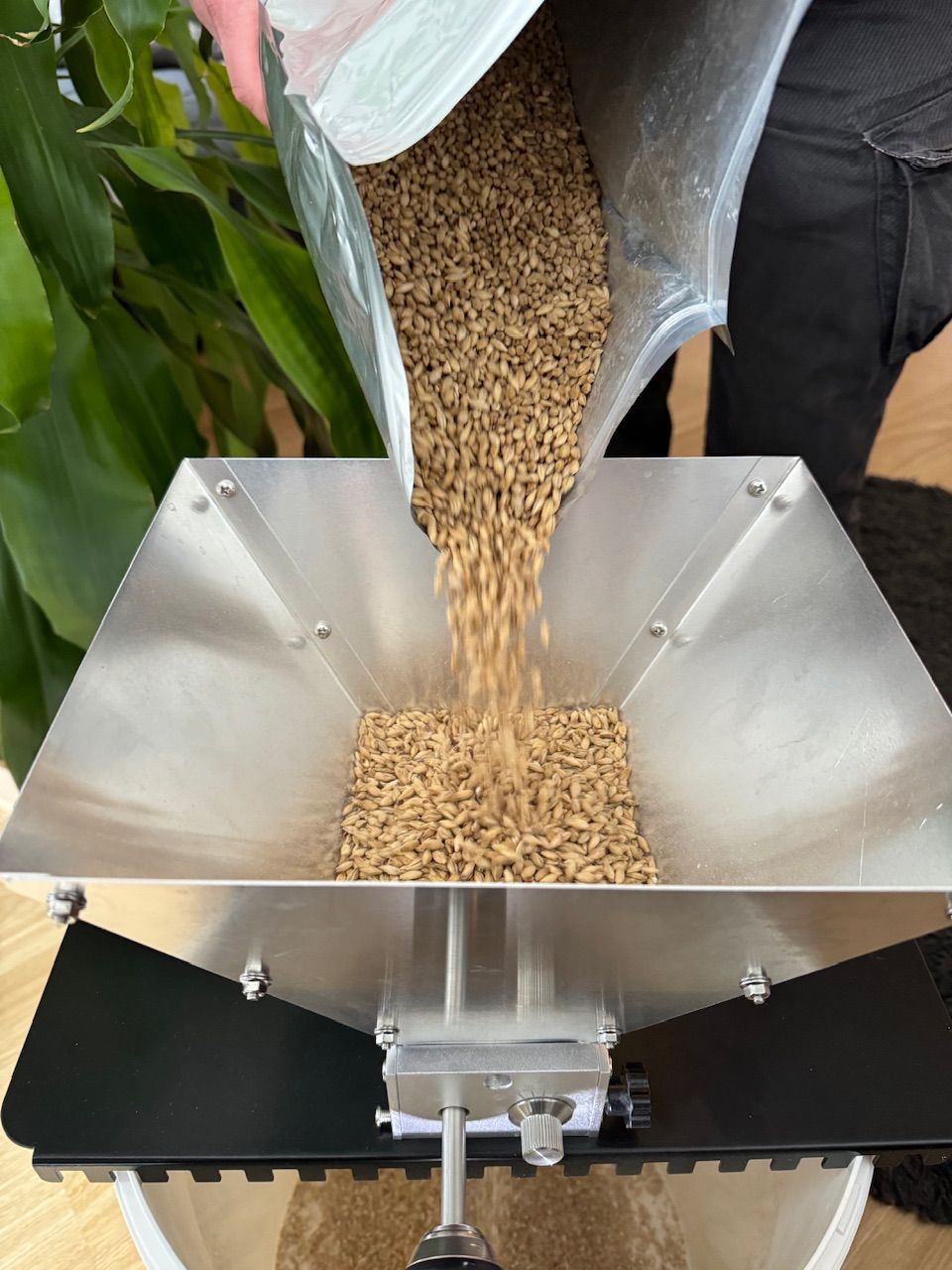

Das ganze basiert auf dem CraftBeerPi.
Wie der Name schon sagt, wird alles über nen RaspberryPi geregelt. Der zeigt dann Temperaturen und Zeiten an und meldet sich via nem Warnton, wann der nä Arbeitsschritt ansteht.
Das Rezept (Programm) gibt man vorher in ner Maske ein. Da gibts für diverse Biere diverse Rezepte im Netz.
Das Mahlwerk für den Malz gibts fertig so zu kaufen (~100€).
Der Pott is nen analoger Einkochtopf, bei dem die Heizung mit über den Pi geregelt wird. Isolierung is aus ner 5€ Isomatte zurechtgeschnitten.
Rührwerkantrieb is nen Scheibenwischermotor welcher über nen Lüfter gekühlt wird, da es auf dem Einkochtopf doch schon recht warm wird. Thermometer is standard.
Dann brauch man halt noch paar Edelstahlkessel mit diversen Schlauch-/Hahnanschlüssen, Kunststoffeimer, Kühlspirale, Schläuche🤷🏼‍♂️
Alles keine grosse Kunst, muss man halt nur wissen 😬

Ich habe mir die Bremsschuhe auch besorgt. Sind im Zulauf.
Kannst du mir schreiben, welche Koolstop das sind?

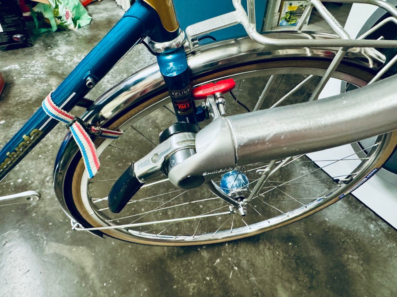

Moin zusammen,
ich bin in den letzten Zügen des Aufbaus meines Koga RE.
Letzte Tätigkeit: Ausrichten Frontscheinwerfer Son Edelux 2. Montiert am Koga Frontträger.
Wie richte ich den denn idealerweise aus? Laut Son so, das der Gegenverkehr nicht geblendet wird.
D.h. ich fahre bewaffnet mit Schraubenschlüssel in der Nacht und stell so lange rum bis keiner mehr meckert? :D
Da gibts doch bestimmt nen besseren Tipp für, oder?
Danke 🤗
Mach die Lampe nicht zu fest, so kannst du sie per Hand noch feinregulieren. Und bei einem Sturz oder Rempler klappt sie weg und geht nicht so schnell kaputt.
Und dann stelle sie so ein, dass du in der Dunkelheit bei Reisegeschwindigket genug siehst.
