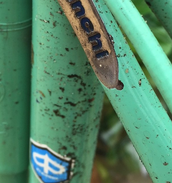

Betrachte ein Rad. Je nach Wellenlänge reflektiert der Lack bläulich oder grünlich.

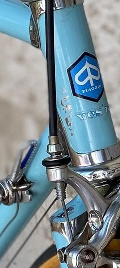

Michas sieht im Vergleich zu Carstens grün aus (das ordne ich wirklich den unterschiedlichen Farbtönen zu).
Michas Lack sieht im Vergleich zum Piaggio-Aufkleber grün aus.

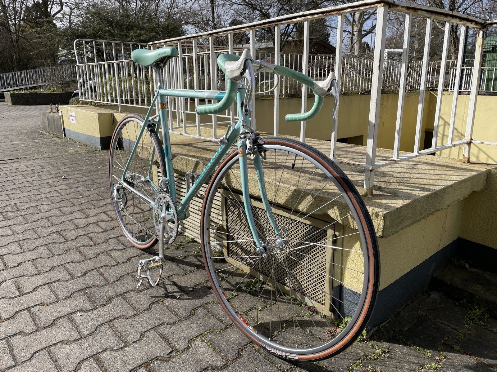

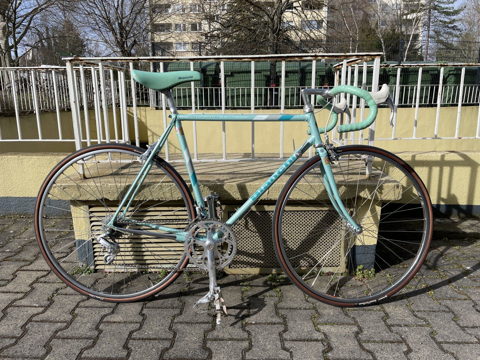

Der Kollege hat sich ein x4 gekauft (leider umlackiert).
Die entsprechende Gabel hatte ebenfalls gefehlt.
Krone wurde behalten, alte ovale Scheiden raus und Columbus
Air Gabelscheiden eingelötet.
Meiner Kenntnis nach war bei x3, x4 kein Columbs Air verbaut aber
es passt super. Der Air-Satz beinhaltete ja unter anderem das Aero-Sattelrohr
und die Steifigkeit des Rahmens soll zu wünschen übrig gelassen haben.
Resultat:
