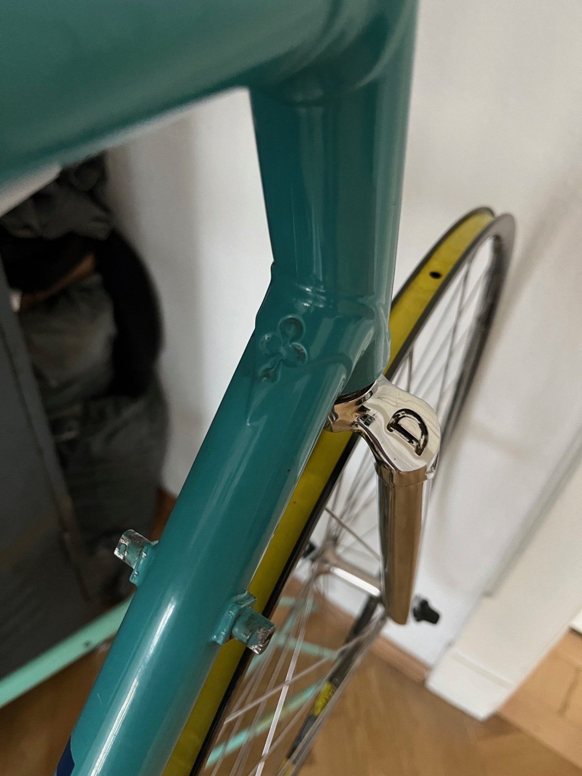

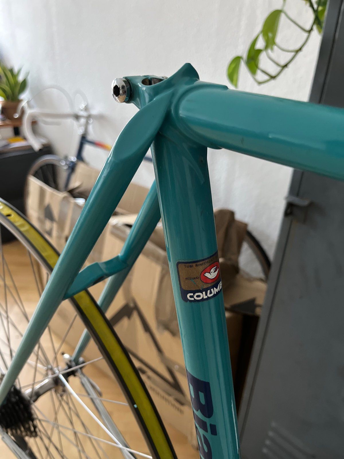

Hallo zusammen, ich brauche Absolution!! Aus der Abteilung "Du hast sie echt nicht mehr alle" habe ich im Wahn ein Bianchi mit Rahmennummer I.9 / 929, Columbus SLX gekauft...dieses Celeste ist schon irgendwie g... ... ich wäre schon einmal grundberuhigt wenn es sich um ein Specialissima handelt, steht aber nix drauf... ich selber vermute 89er Croce. Bilder folgen. LG
Kann ich von den BIldern her nicht genau beurtelen. Müsstest Du rüberschicken... ;)

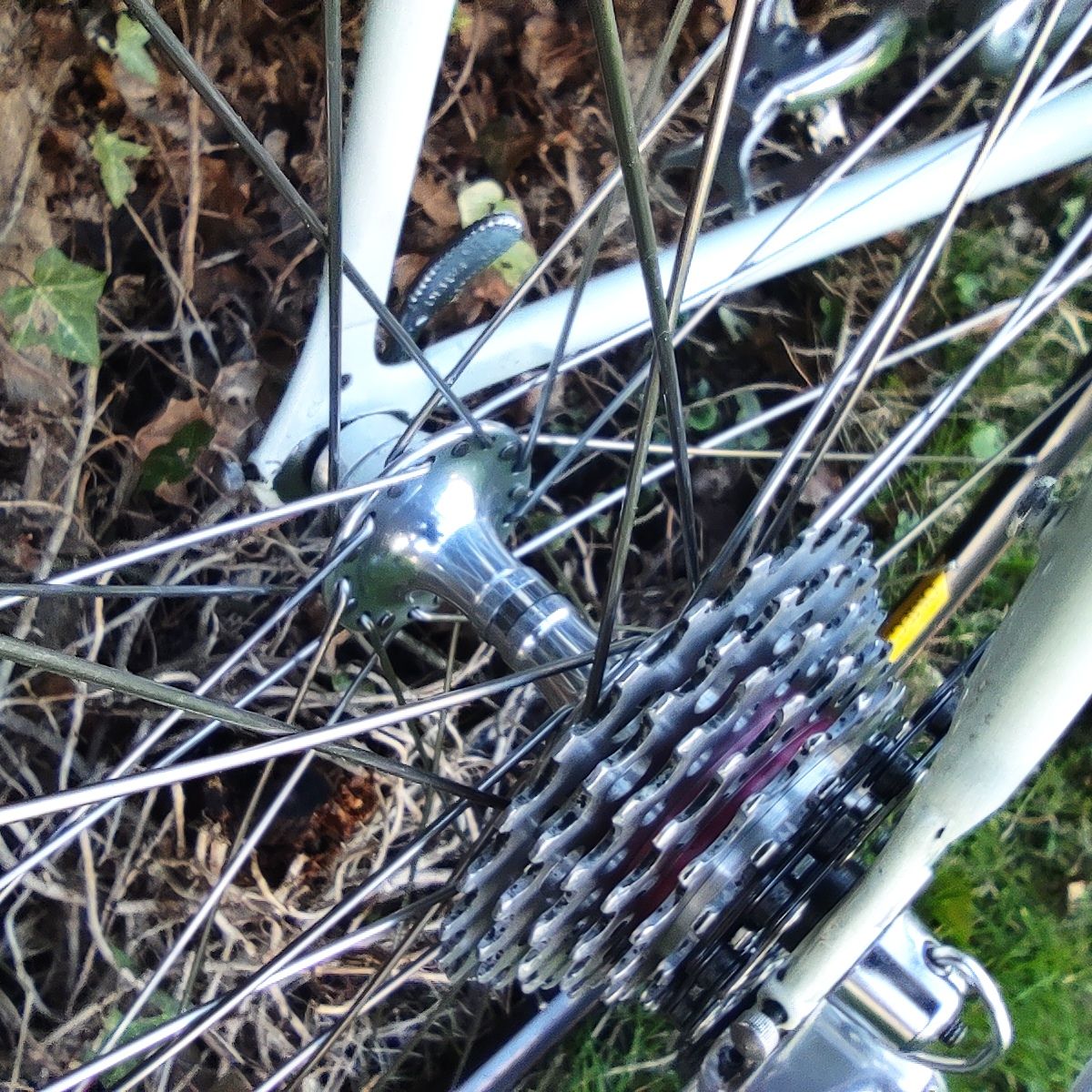

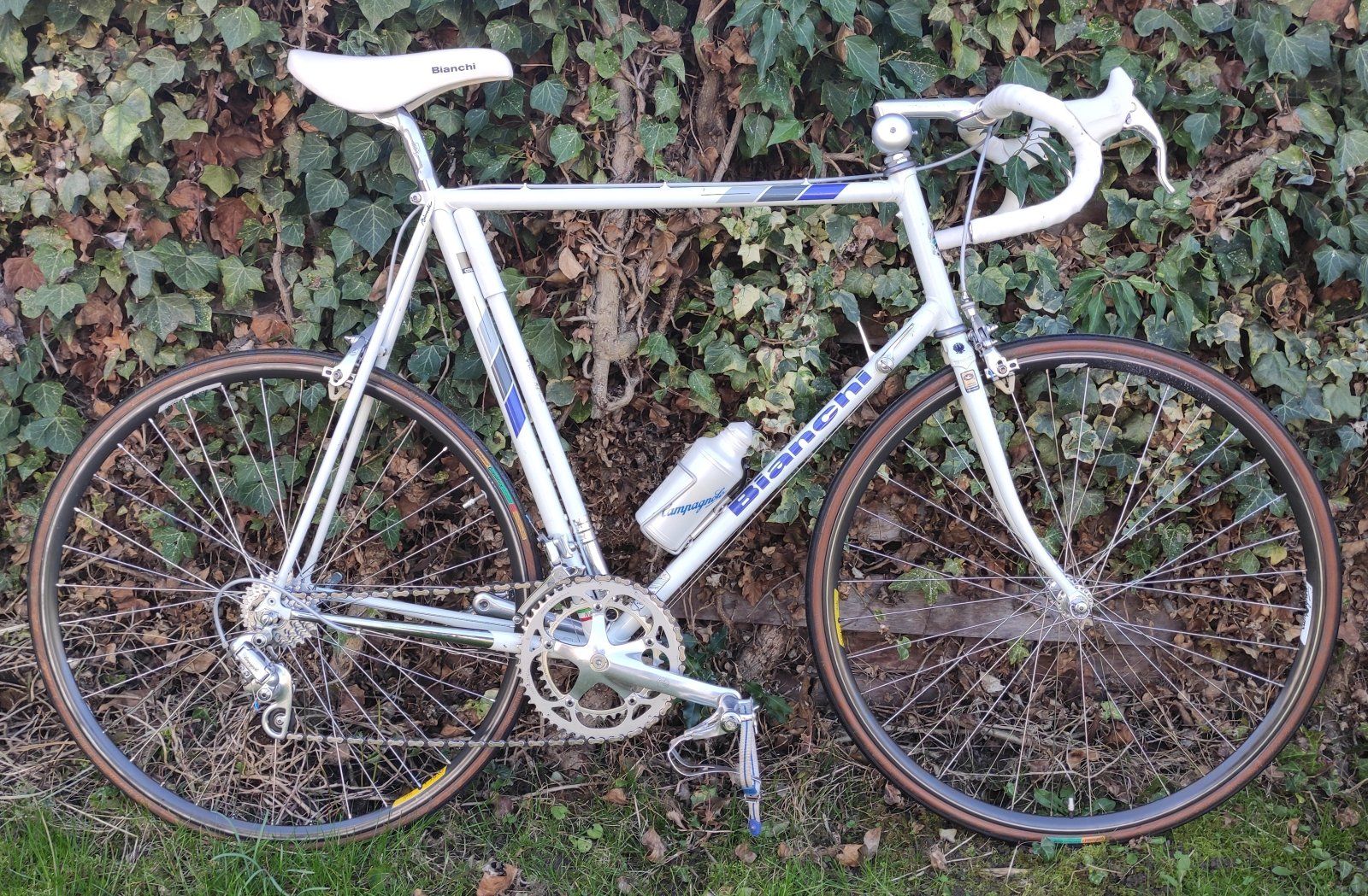

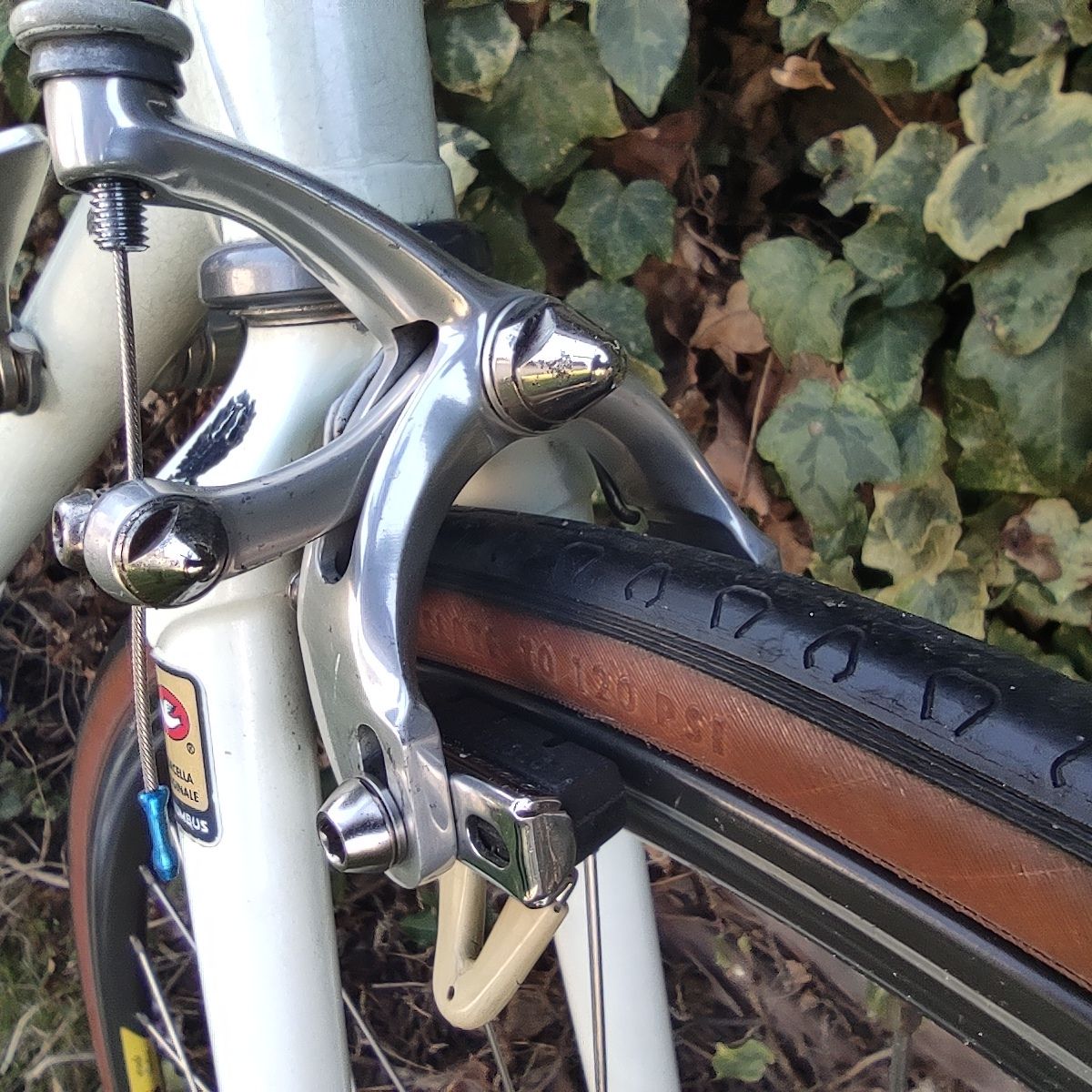

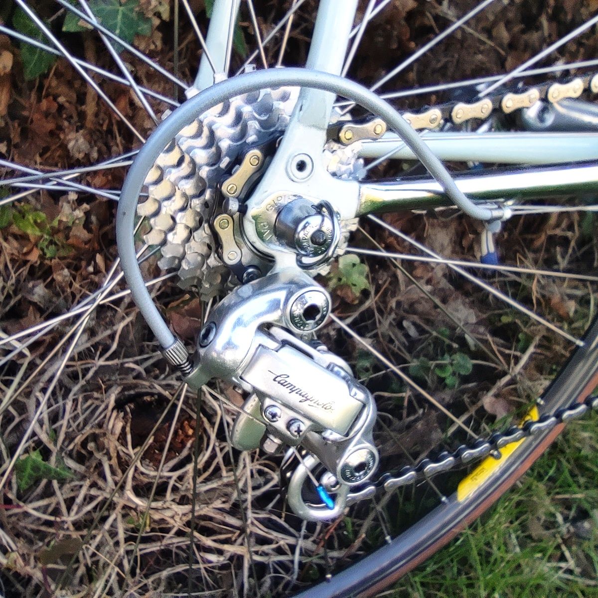

Ein ziemlich heruntergekommenes Bianchi Corsa Sante (wohl aus 1988) In RH63 (auch genannt Specialissima Sante) mit hereingewürgter 26,8 mm MTB Sattelstütze, gerissener Felge hinten, Trekkingradreifen, baujahrstypischem (1988?) rissigem Lack und einer etwas vergammelten aber doch kompletten Shimano Sante Gruppe
Nachher

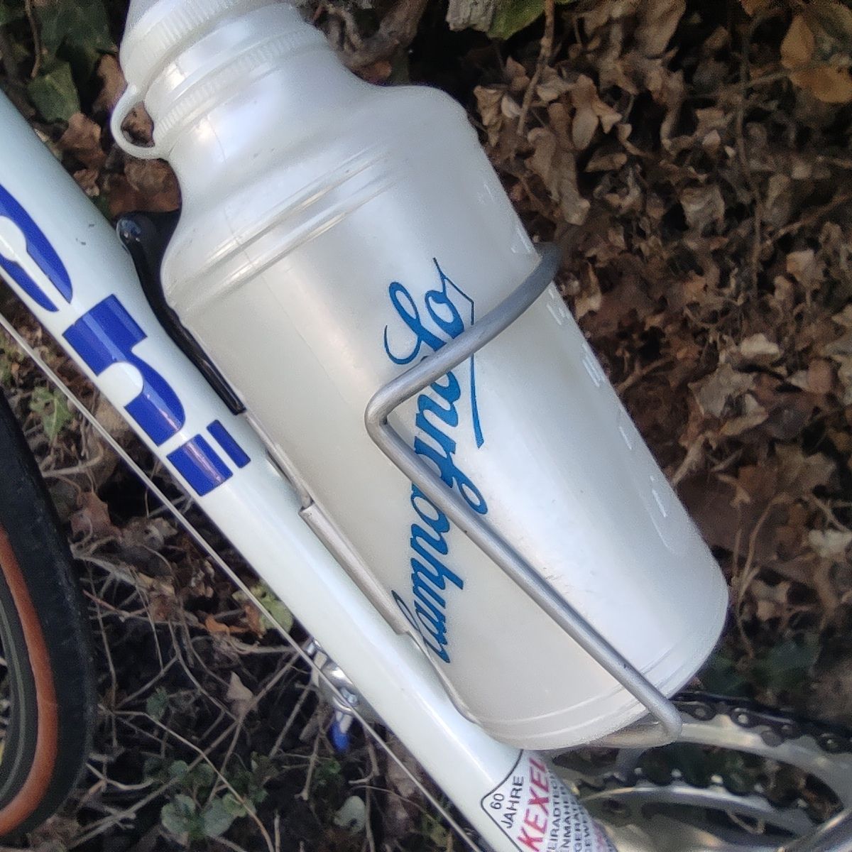

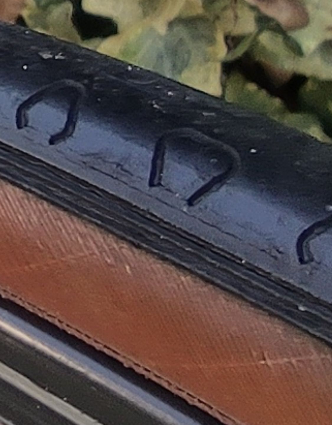

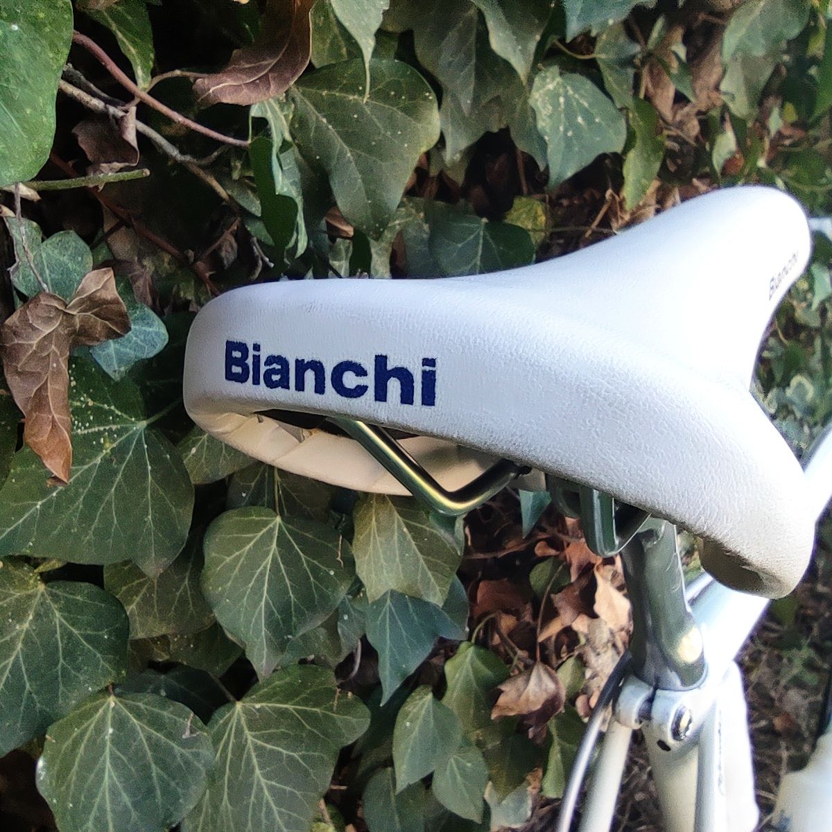

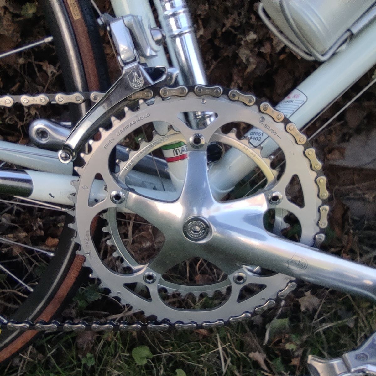

Der Lack ist immer noch rissig bei genauem Hinsehen...Ansonsten ein Aufbau im Stile eines Corsa Campa (original mit einer Chorus Gruppe ) bei mir jetzt mit einem Campagnolo Mix aus Teilen, die ich alle noch hatte (C Record Laufradsatz mit zeitlich passenden Campagnolo Omega Strada Hardox V Felgen, Croce d Aune Kurbel und Innenlager, Chorus Bremsen, Schaltung und Sattelstütze) ergänzt durch eine Silca Pumpe, den Bianchi Sattel, einen 7 fach Everest Alukranz, eine NOS Regina CX Kette und einen Reg Flaha plus Campa Flasche.
Geblieben vom ursprünglichen Aufbau sind daher lediglich Rahmenset, Vorbau und 3TTT Superleggero Lenker.
Leider konnte ich keinen Chorus Steuersatz verbauen da der originale Sante Steuersatz sehr sehr flach baut (da fehlen dann gut 10 mm...🙁).
Hab jetzt provisorisch (bis ich etwas Passenderes finde erstmal einen zumindest farblich passenden Shimano 105 Satz verbaut.

Ein ziemlich heruntergekommenes Bianchi Corsa Sante In RH63 (auch genannt Specialissima Sante) mit hereingewürgter 26,8 mm MTB Sattelstütze, gerissener Felge hinten, Trekkingradreifen, baujahrstypischen (1988?) rissigem Lack und einer etwas vergammelten aber kompletten Shimano Sante Gruppe
Nachher
Der Lack ist immer noch rissig bei genauem Hinsehen...Ansonsten ein Aufbau im Stile eines Corsa Campagnolo Chorus mit einem Campagnolo Mix aus Teilen, die ich alle noch hatte ( C Record Laufradsatz mit zeitlich passenden Campagnolo Omega Strada Hardox V Felgen, Croce d Aune Kurbel und Innenlager, Chorus Bremsen, Schaltung und Sattelstütze) ergänzt durch eine Silca Pumpe, den Bianchi Sattel, einen 7 fach Everest Alukranz, eine NOS Regina CX Kette und Reg Flaha plus Campa Flasche.
Leider konnte ich keinen Chorus Steuersatz verbauen da der Sante Steuersatz sehr flach baut,( da fehlen dann gut 10 mm...🙁).
Hab jetzt provisorisch (bis ich etwas Passenderes finde erstmal eihen zumindest farblich passenden Shimano 105 Satz verbaut.

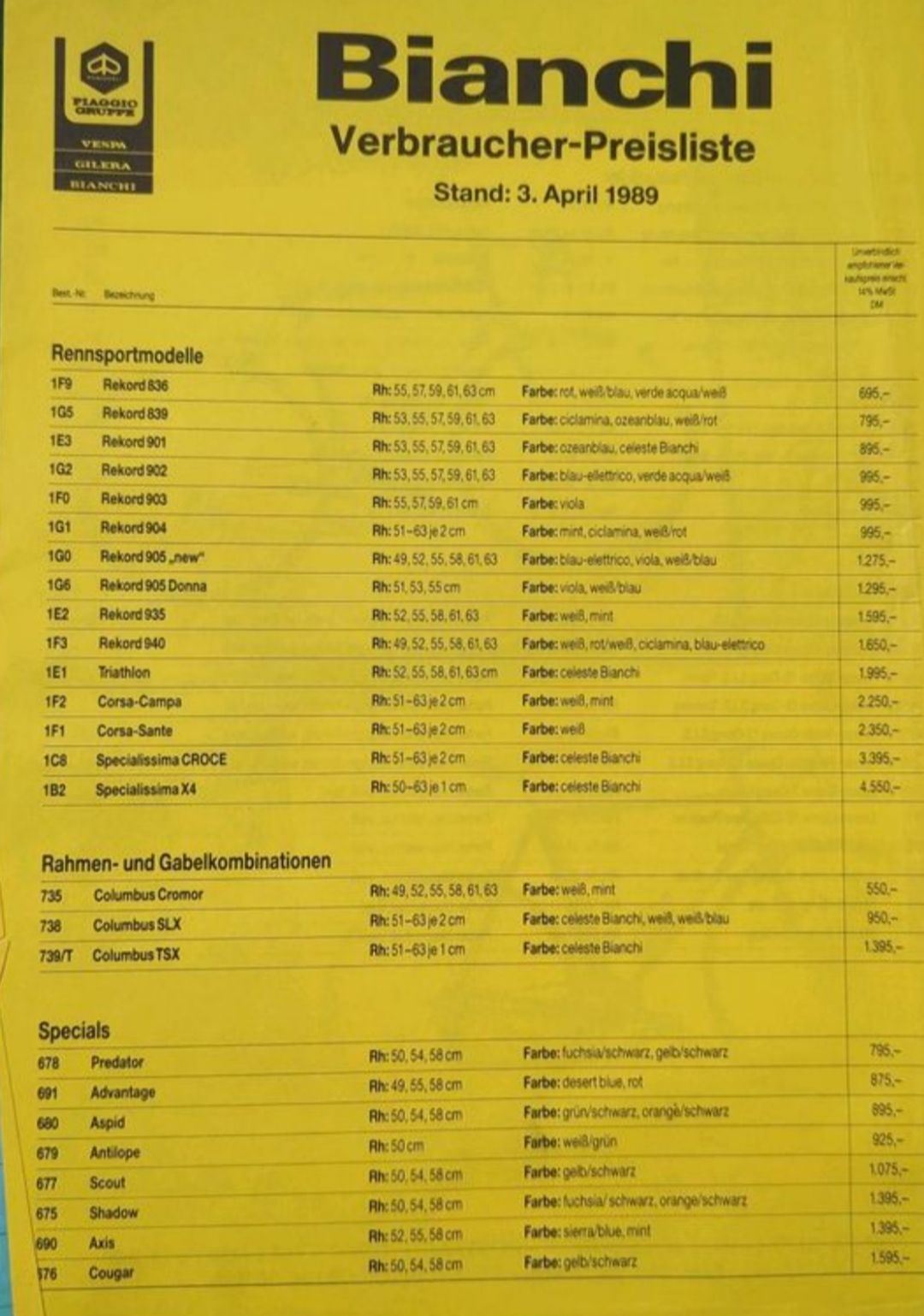

Hier noch 2 Prospektbilder ,die ich im Netz gefunden habe
Witzigerweise hat das Corsa Campa Rad im Prospekt keine Chorus Sattelstütze wie in der Beschreibung der Ausstattung aufgeführt sondern offenbar die Gipiemme Sprint wie im Corsa Sante Modell

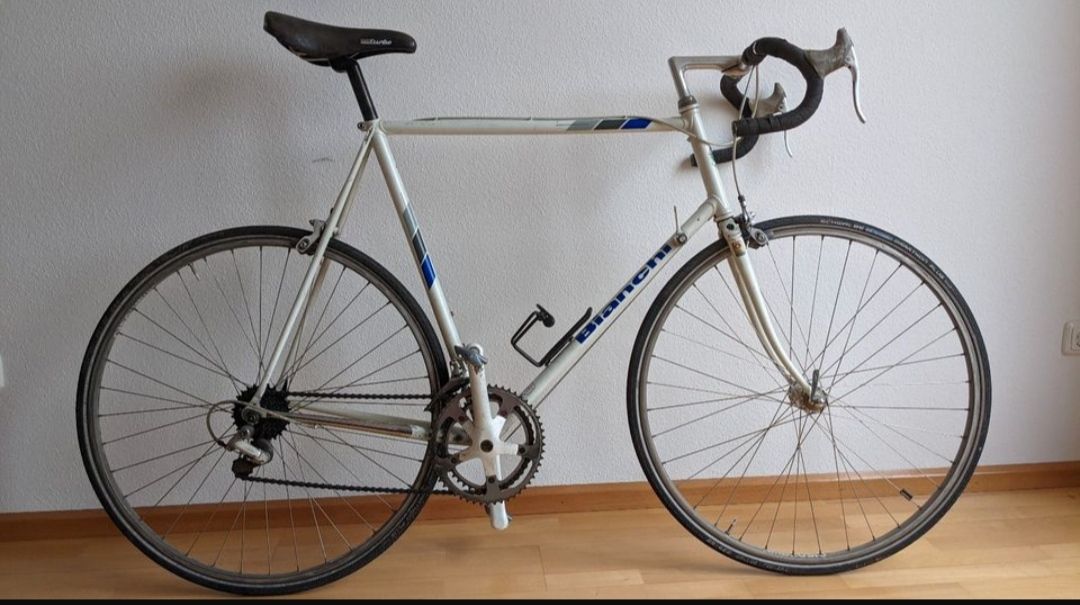

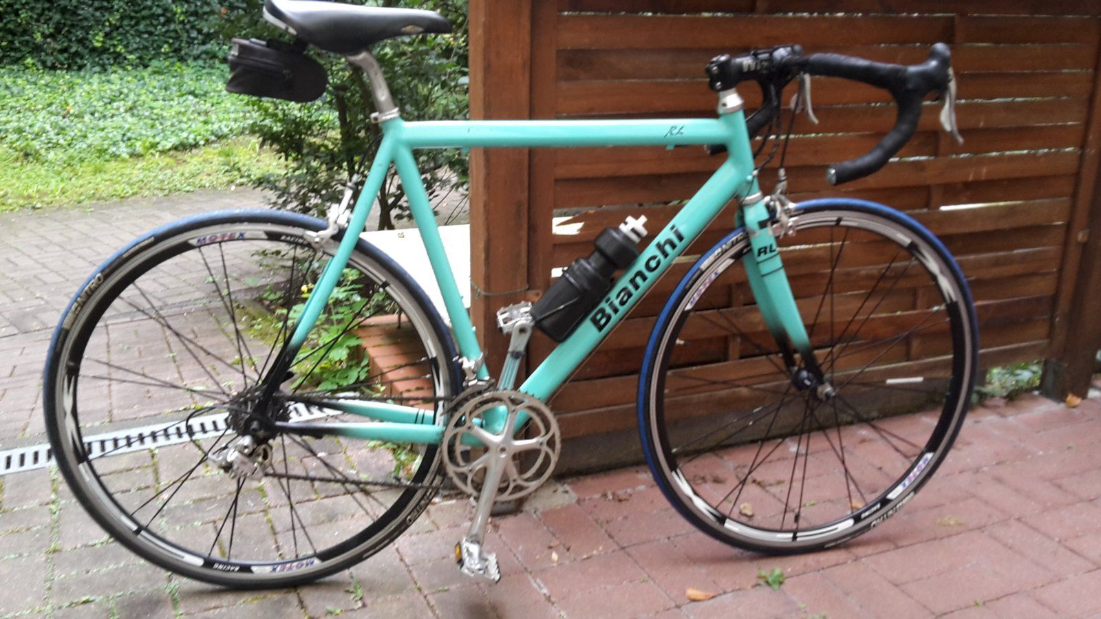

Zwar nicht BJ bis 1990, aber vllt kann Jemand Auskunft geben. Hab das Rad grad beim Stöbern gefunden und finde jedoch keine Infos dazu im Netz. Ist das überhaupt nen Bianchi oder nachlackiert ?
Auf den ersten Blick möchte ich sagen, der Lack ist sicher nicht original. Ich glaube eher nicht, dass es eins ist. Hast du das bei dir?
Ich habe das Rad nicht bei mir, sondern beim Stöbern auf KA gefunden. Es hatte mein Interesse geweckt, da ich so eins bisher noch nicht gesehen hatte und drum dachte ich, dass ich mal nachfrage.
Hier der Link zum schauen:
https://www.kleinanzeigen.de/s-anzeige/bianchi-campagnolo-175-chorus-bike/2533275052-217-219
