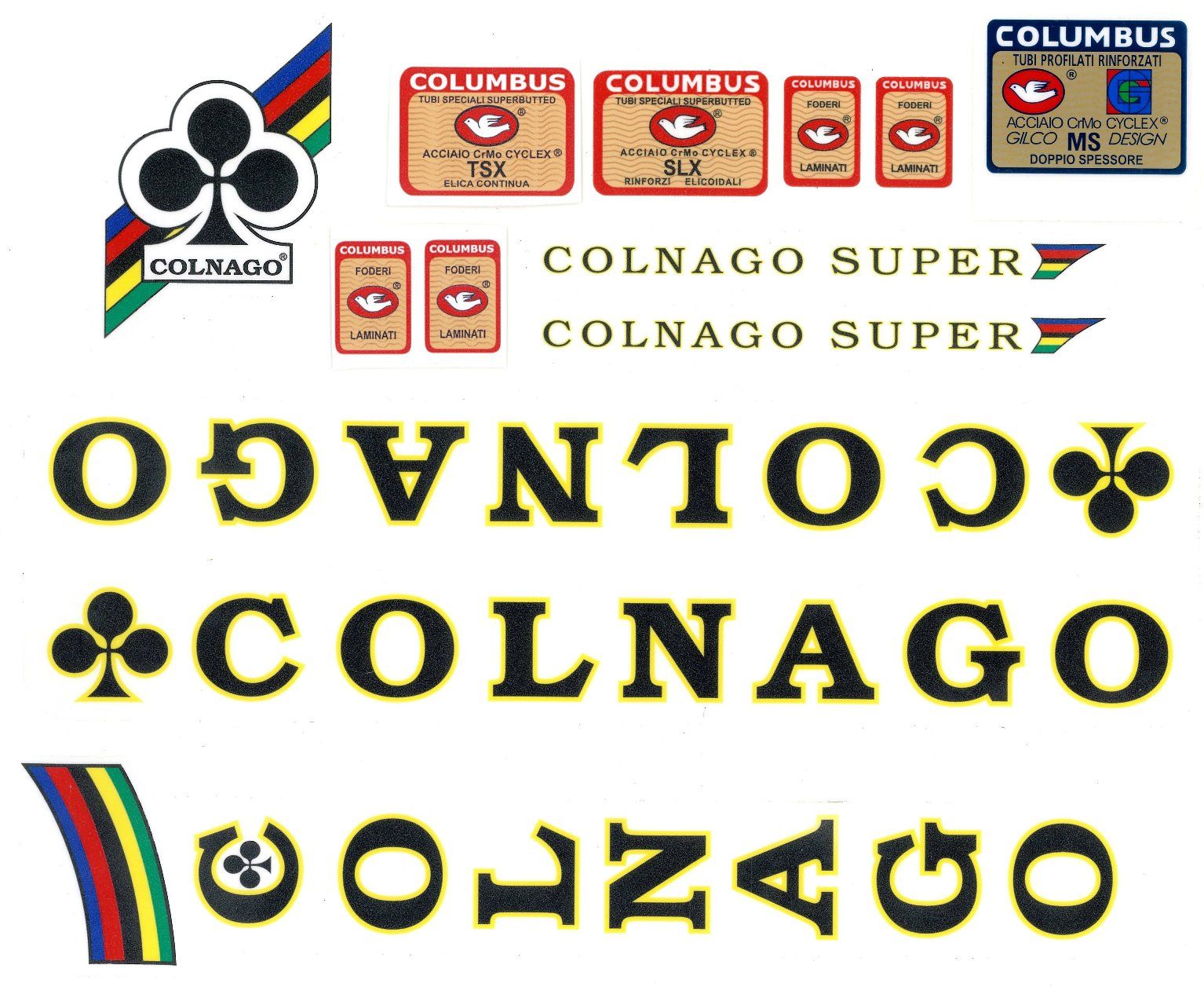

Moin, hab mir einen Colnago Super Decalsatz in der Buch gekauft.
Die TSX und MS Decals hab ich selber hinzugefügt.
Abmase sind: 250 x 203

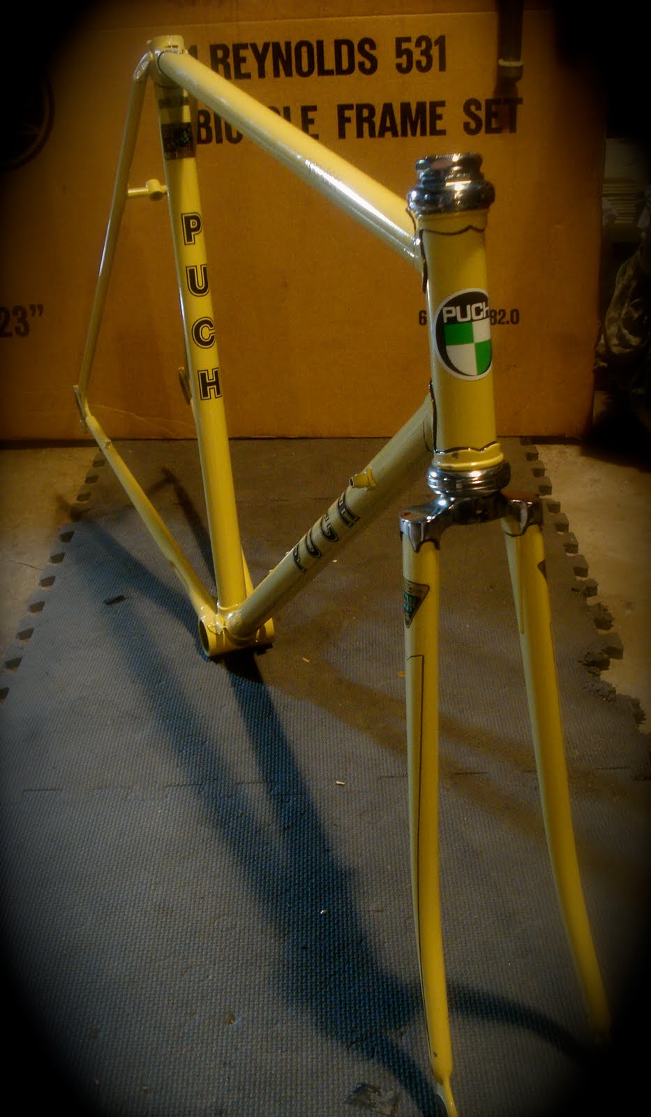

am besten mit der firma abklären, bei der du drucken lässt. die sagen einem schon, wie z.b. konturen weiß auf transparent gekennzeichnet sein sollen, z.b. durch eine rote linie.
vor allem kann man so keine weißen flächen drucken. bei diesem schriftzug ginge es insofern daß man diese flächen freilassen könnte und dann statt weiß eben die rahmenfarbe durchscheint.
ob die farbschicht eines laserdruckers stabil genug ist, um selbst ziemlich pflegliche behandlung zu überstehen, muß die praxis zeigen. ich habe da ernste zweifel.
hier wären wohl aus einfarbiger folie geplottete vinyl-aufkleber die sicherere wahl. da gäbe es dann auch keine störende transparentfolie drumrum.
Die Idee ist gut, aber die Folie und die Farbe müssten UV beständig sein.
die folie ist uv-beständig und der ausdruck auf einem laser druck laut wikipedia auch http://de.wikipedia.org/wiki/Laserdrucker .
sobald ich die puch schrift digitalisiert habe, werde ich es mal ausprobieren.
@ carraro: die durchsichtige folie wäre bei dieser schrift ideal. geplottete vinyl-aufkleber sind sicher viel teurer, oder liege ich da falsch?
Ich habe das mal mit einer ähnlichen Folie ausprobiert. Letztendlich war die Folie viel zu dick und der Kleber hat nicht lange gehalten. Ich bin gespannt, wie es mit dieser ist.
diese Art Druckerfolien hält nicht gut, der Kleber fängt bei Erwärmung an zu schmieren, die Folien sind dick...
