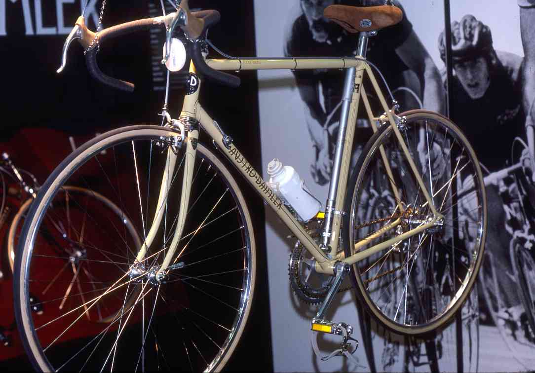

ich möchte meinen puch / austro daimler superleicht rahmen mit austro daimler decals schmücken. dazu meine bitte:
könnte ein austro daimler besitzer den durchmesser des logos und die breit und höhe der austro daimler schrift für mich abmessen? ich würde dann versuchen mir die decals selbst zu drucken.
falls es schon fertige decals in elektronischer form gibt, wäre ich natürlich auch dankbar.
