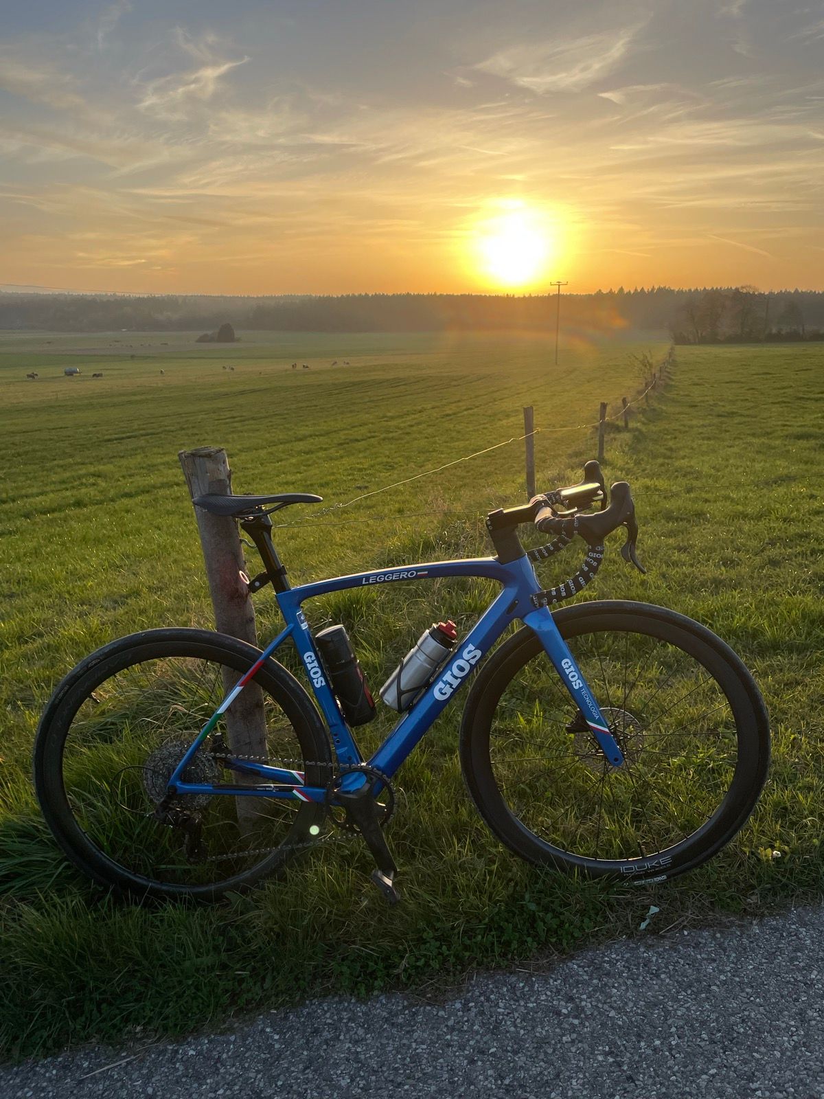

Es handelt sich übrigens um dieses Rad, an das das neue HR soll!

Weil ich denke, dass ich mit SP Nabe und entsprechender "gerader" Einspeichung ohne starke "Speichenbiegung" ein steiferes Laufrad bekomme? Oder was soll denn sonst der Vorteil von Straightpull sein?
In der Theorie kann ich dem schon so nicht folgen und in der praxis sieht es auch nicht so aus.
SP löst in der Theorie ein Problem, welches man, wenn man ein Laufrad sinnvoll dimensioniert und sauber aufbau nicht ansatzweise hat.
Das Beispiel der DT-Naben zeigt, dass SP auch reale Nachteile haben kann.
In der Hoffnung, dass SP steifer und/oder haltbarer ist, schränkst du dich nur unnötig ein.
Gruss, Felix
Ich würde immer zu J-Bend Naben greifen wenn ich die Wahl habe. Ist flexibler (freier Wahl beim EIínspeichmuster), bessere Versorgung mit Ersatzspeichen. Technisch bei DD-Speichen gleichwertig. Ich habe bei meinen Laufrädern in 4 von 5 Fällen J-Bend-Naben verwendet.
Ob eine Laufrad seitensteif ist hängt eher davon ab wie steif die Felge ist, der Geo der Nabe ist und am Ende von Anzahl und Querschnitt der Speichen. Bau ein Laufrad mit DT Naben auf einmal mit J-Bend und einmal mit SP, wirst Du keinen messbaren Unterschied finden können.
Gruss, Felix
Okay und in welchem Fall greift man dann überhaupt zu SP Naben?
Der Vorteil von Straightpull ist das man die Speicen schneller einfädeln kann und den Bogen am Flansch nicht ausrichten muss. Das ist also ein Automatisierungsvorteil für Systemlaufräder.
Lass dich nicht verrückt machen. Ich hatte schon viele Naben im Einsatz. Geblieben sind nur jene von DT Swiss. In Summe der Eigenschaften einfach die besten und sorglosesten.
Nimm die 350 für J-Bend. Lass dich nicht von der Optik täuschen.
