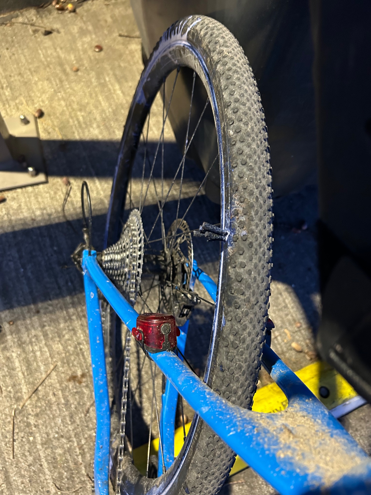

Ich hab mir aus jux und dollerei mal bei dem überschaubaren Risiko den günstigsten Reifen gekauft, den ich finden konnte, Schwalbe CX Comp, fahre den an meinem Pendelrad auf basis eines Intec F10 Rahmens jetzt seit gut 2, wenn nicht 3tkm und hinten wird das Profil langsam in der Mitte zum Slick, da aber das meiste davon mit Packtaschen gefahren wurde und ich auch relativ groß bin, ist das Systemgewicht dauerhaft bei 110-120 kg, in der Zeit hatte ich auch nur zwei-drei Platten, für mich ein zufriedenstellender Wert.
Ist natürlich nicht leicht - ein Drahtreifen, aber für 6,90€/Stück als einfaches Verschleißteil für mich überzeugend, auch wenn der Grip am Vorderreifen bei Nässe doch manchmal zu wünschen übrig lässt. In schlammigem Gelände bin ich allerdings überrascht was den Grip angeht, da kann er schon gut was durch die grob profilierte Flanke.
Fahre den Reifen in 32er Breite auf ner 21mm breiten Felge, also klassische Maße kann man mittlerweile schon fast sagen.
ist natürlich kein Tubeless etc. aber beim Weg zur Arbeit sind mir die Sekunden nicht so wichtig wie in nem Rennen.. da würde ich den natürlich nicht als 1. Wahl fahren.^^

Wir brauchen mal einen guten Fahrer der die freiwillig im CX Rennen fährt 😆
So schlecht sieht das Profil nicht aus, einen besseren Gummi nehmen, Rene Herse draufschreiben und 80€ verlangen.
CX Comp und CX Pro sind wirklich gute Reifen, vom Preis-/Leistungsverhältnis unschlagbar. Da sie recht schmal sind, kann man die 35er auch im Rennen fahren, da sie auf einer 19mm Felge real nur 32-33mm breit sind. Leider gibt es sie nicht mehr als Faltreifen.
CX Pro hatte ich auch mal als Faltreifen. Damit habe ich meine ersten Gehversuche im CX gemacht und es hat mir damals offensichtlich Bock auf mehr gemacht - so schlecht kann der Reifen also nicht (gewesen) sein :daumen:

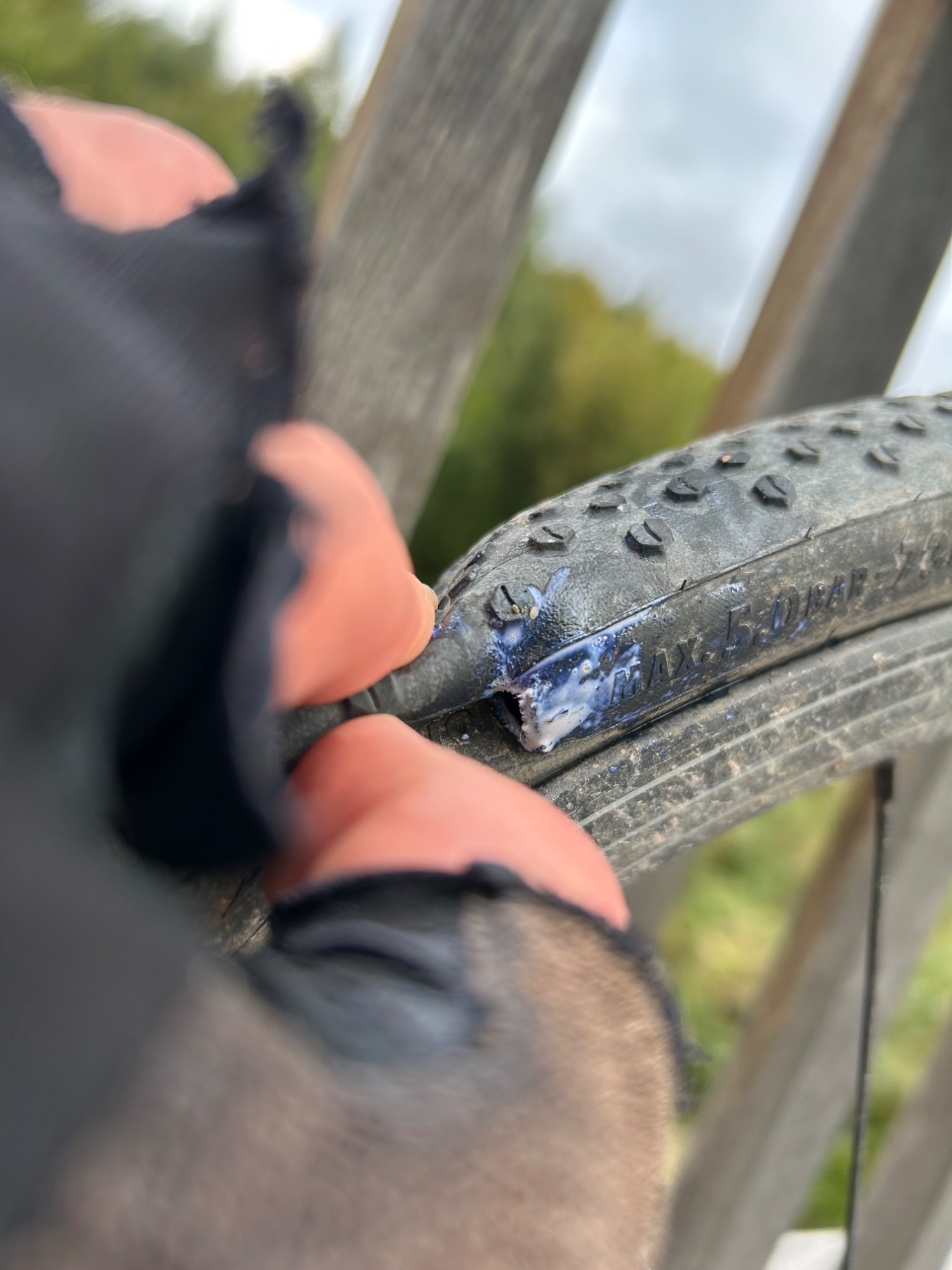

Ich bin den Terra Speed 35‘er E25 diese Saison ca. 1500km gefahren. 2000km wären wohl auch gegangen. Hab mir nur bei der Brocken Abfahrt die Seite aufgerissen durch ein Fels/Stein. Ansonsten ist mein Fazit schneller Reifen auf Asphalt aber mir zu wenig halt auf nassen Rasen. Deswegen probiere ich momentan weiter mit Noppen.
