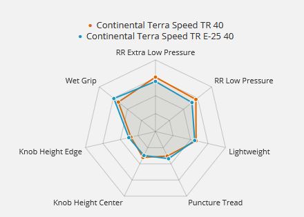

Muss jetzt auch nochmal das Thema Terra Speed aufgreifen. Eigentlich wollte ich den mal testen, aber mehrere Berichte, dass der nur 2000 km hält, schrecken mich dann doch ab. Leider ist aber auch nicht immer offensichtlich, welche Variante denn gemeint war. Auf jeden Fall scheint sich da aber was geändert zu haben. Bei BRR mal zum Vergleich der TR 40 von 2021 und der TR E-25 40 von 2024:

Würde den normalen Speed einfach mal kaufen und selber testen.
So teuer ist der jetzt nicht. Preis/ Leistung ist gut auch wenn er etwas kürzer hält als andere.
