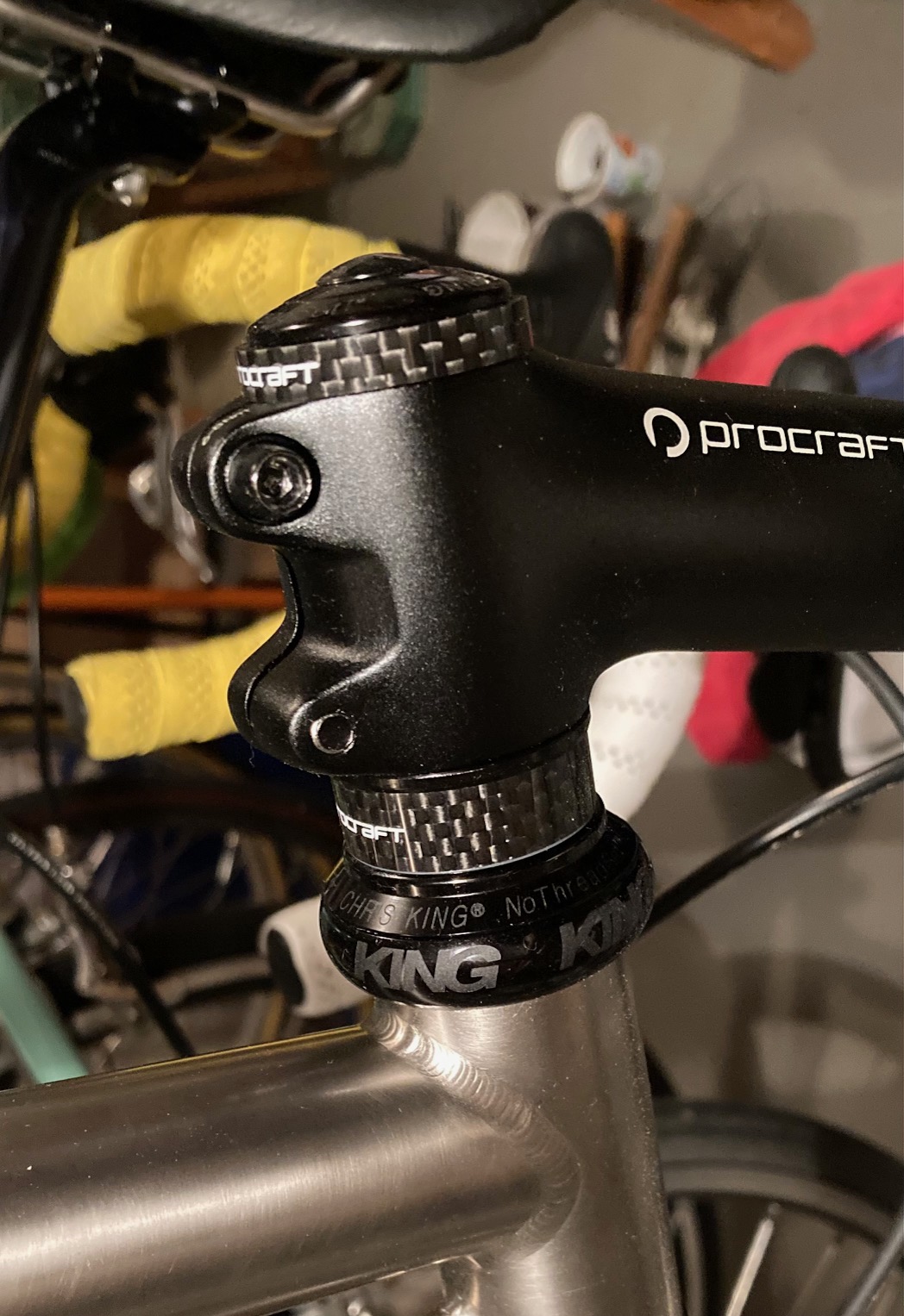

Wenn der Vorbau aber 1 1/8" ist, dann nicht nur den Expander sondern auch die Reduzierhülse von 1 1/8" auf 1" für den Vorbau nicht vergessen und auch an entsprechende Spacer zwischen Steuersatz und Vorbau denken. Bei der Montageanleitung meiner Gabel lag der Hinweis bei, den Vorbau nicht über das Ende des Gabelschaftes herausstehen zu lassen (so wie man es normalerweise mit Stahlgabeln machen würde um den Steuersatz auch einstellen zu können), sondern obendrauf einen dünnen Spacer zu setzen (Hintergrund ist es das Gabelschaftende durch die Vorbau-Klemmung nicht zu schädigen).
Sieht dann so aus (Gabelschaft dann natürlich so ablängen, dass er ca. 2mm unterhalb der Spaceroberkante endet):
Hier zählen die Beschriftungen natürlich nicht, schade das die Schale vom Steuersatz so klein ist, sonst würde da noch öfter Chris King drauf stehen 🤔 🥳:D.
