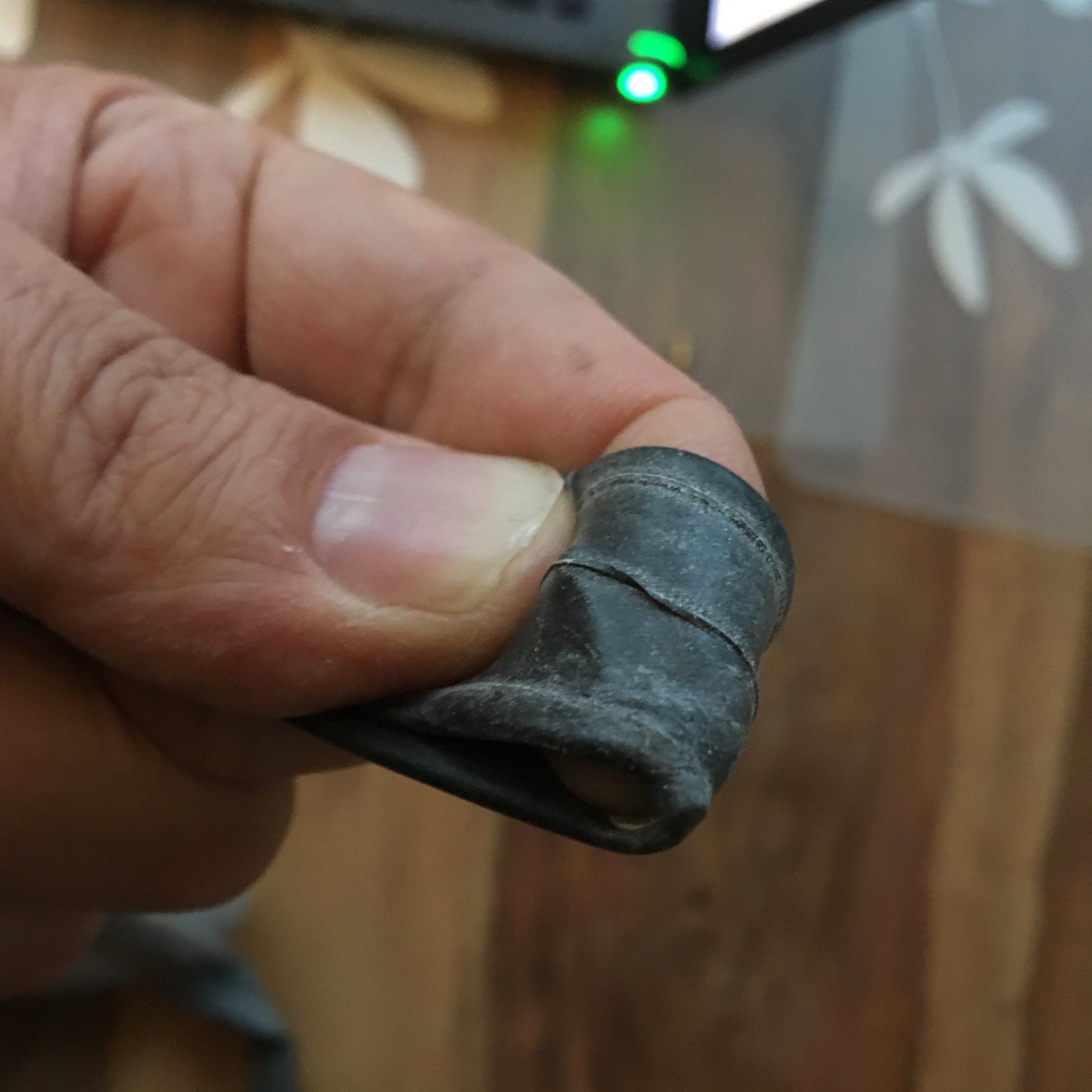

Wenn du grad dabei bist: könntest du den ventilstumpf am alten Schlauch mal auf der Hälfte kappen und mich informieren ob der ventileinsatz einschraubbar bleibt? ich will so die ventilhöhe für meine Scheibenlaufräder optimieren aber für den Versuch keine brauchbaren schlauchreifen oder Schläuche opfern...Wollte gerade vor der kleinen Runde meine Reifen aufpumpen und musste feststellen das was fehlt

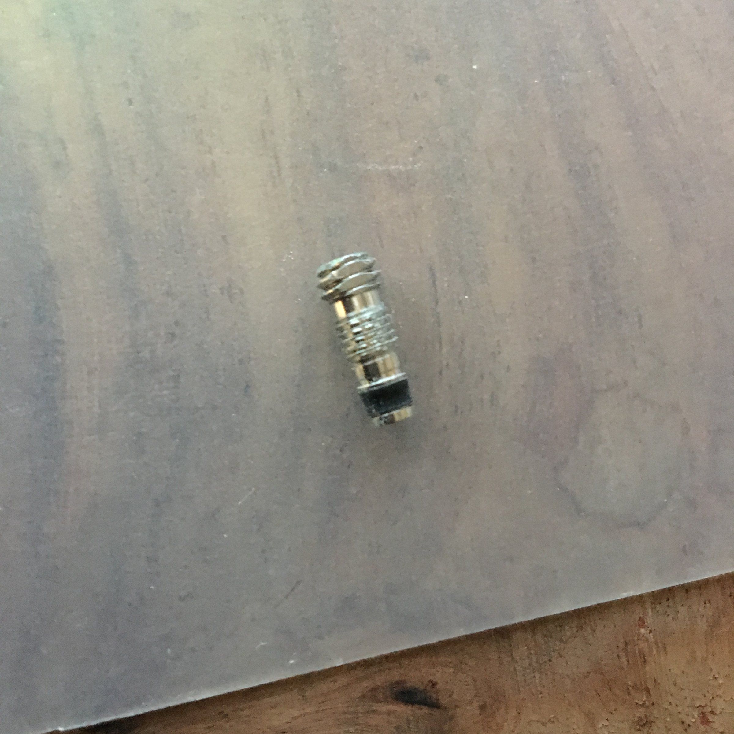

In dem Fall hätte es genügt, den Ventileinsatz auszutauschen. Wie man an den abgeflachten Stellen erkennt, ist der nämlich eingeschraubt.
Wenn das immer alles so einfach wäre. Der erfahrene Mechaniker weiss, dass die restlichen Ventilteile gerne im Schlauch verschwinden und dort schnell für einen Platten sorgen.In dem Fall hätte es genügt, den Ventileinsatz auszutauschen. Wie man an den abgeflachten Stellen erkennt, ist der nämlich eingeschraubt.

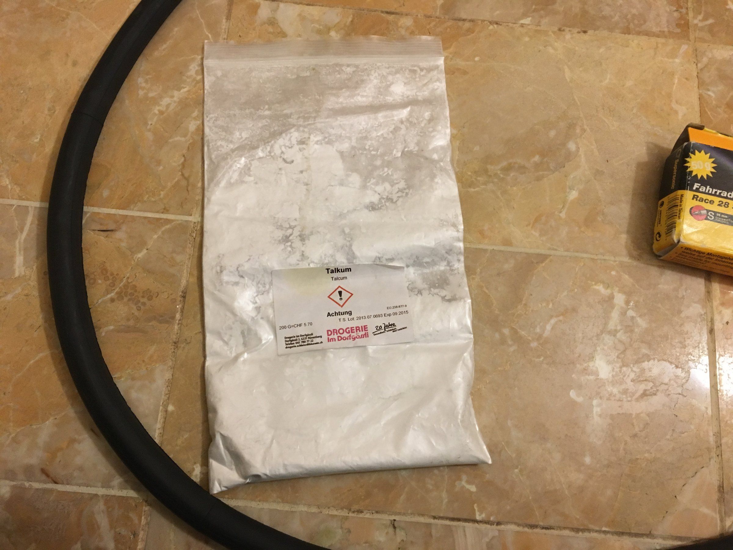

gute tarnungEs geht nichts über ein Vorrat ... Anhang anzeigen 504837 ...

Soll ich dir den Schlauch schicken?Deswegen dreht der erfahrene Mechanix das Ventil auch nach unten raus damit der Luftdruck den Verschluss auf dem Ventil hält und dann die Schwerkraft verhindert das es rein plumpst.
Sollte es beim Pumpen rein geflogen sein......Pech gehabt.
Dann könnte man den Rest nur noch operativ entfernen und mit einem Flicken verschließen.
