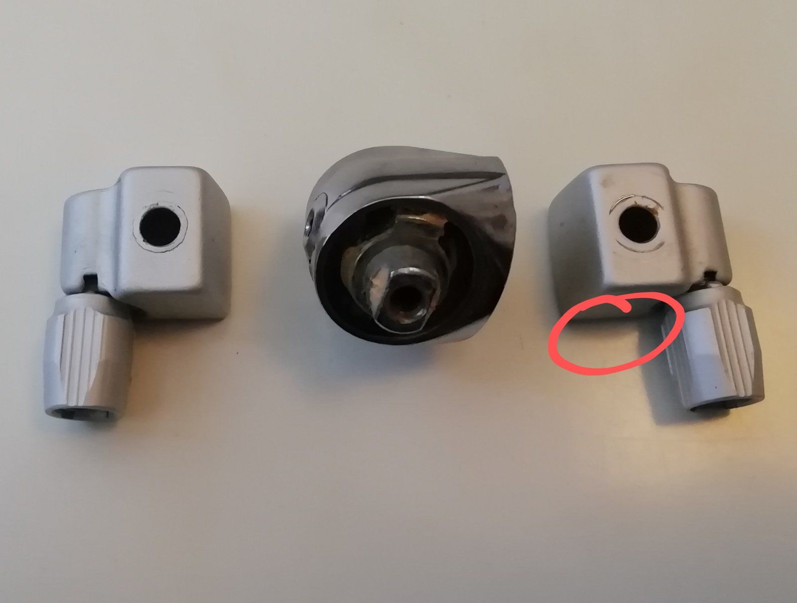

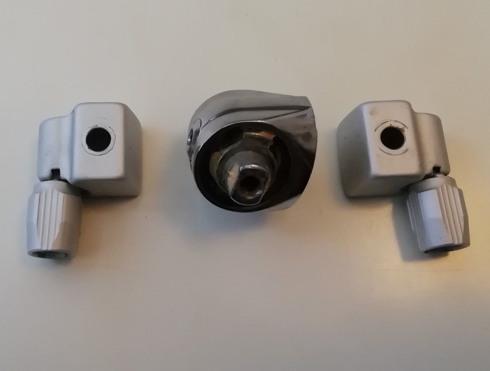

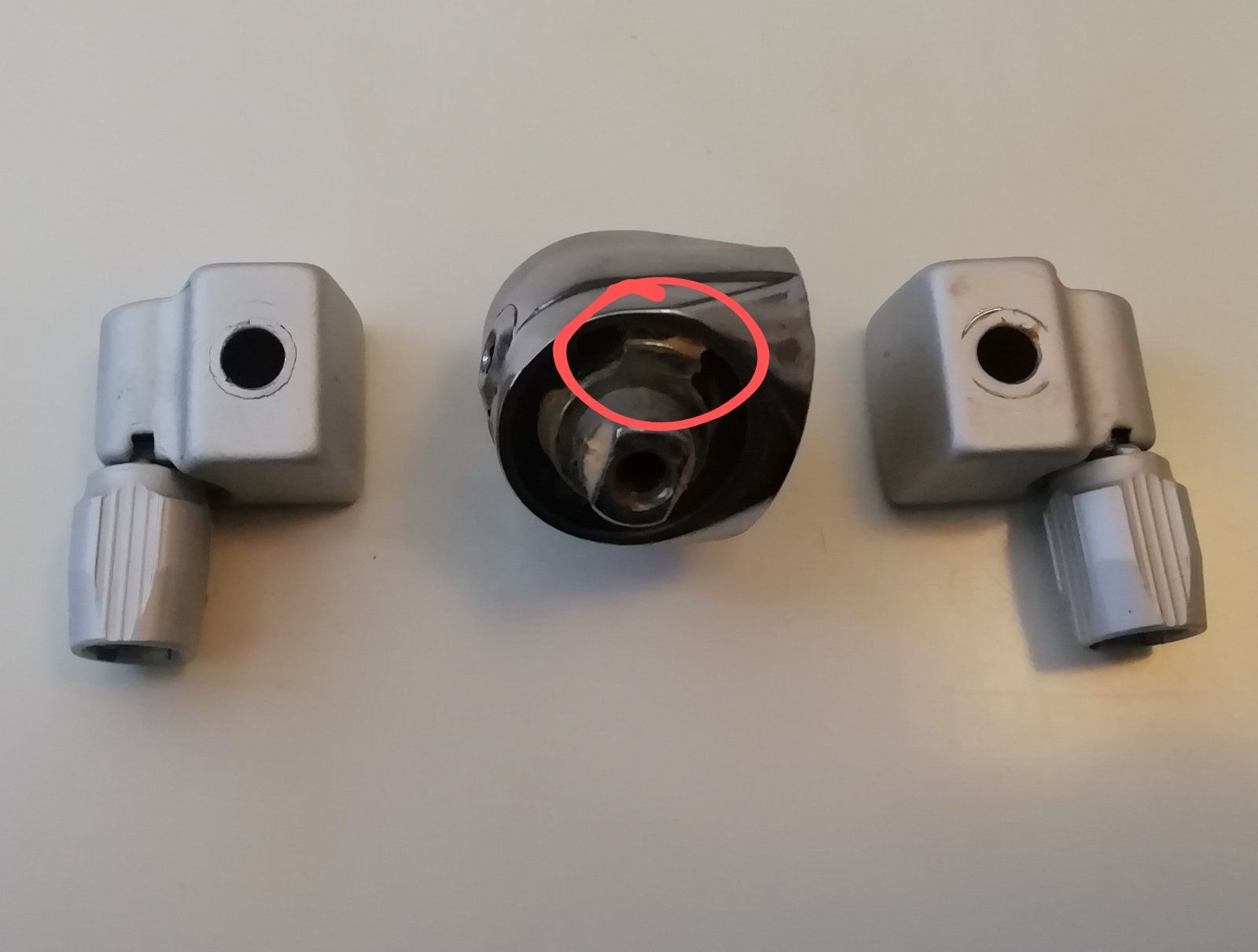

habe mir nochmal Gedanken über die Schaltung gemacht. Index wäre ja schon schön. Aber wie löse ich das mit dem Aerosockel?
Ich habe noch einen alten Adapter für den Sockel auf dem Unterrohr. Und zwei Zuganschläge für Alurahmen.
Die passen ganz gut, bis auf der Stelle wo dieser Anschlag sitzt. Den könnte ich natürlich entfernen, aber dann hätte ich keine Verdrehsicherung.
Ich könnte aber auch die Zuganschläge so mit dem Dremel bearbeiten, das der Anschlag passt und als Verdrehsicherung arbeitet.
Dann könnte ich aktuelle Shimano 8fach STI montieren. Der Hinterbau müsste dann von 126 mm auf 130 mm aufgeweitet werden. Das wäre sicher problemlos möglich. Wäre dann natürlich eher eine moderne Lösung und nichts altes französisches. Vorne schwebt mir eine Kurbel mit 46/30 vor. Als Bremsen dann längere Dualpivot.
