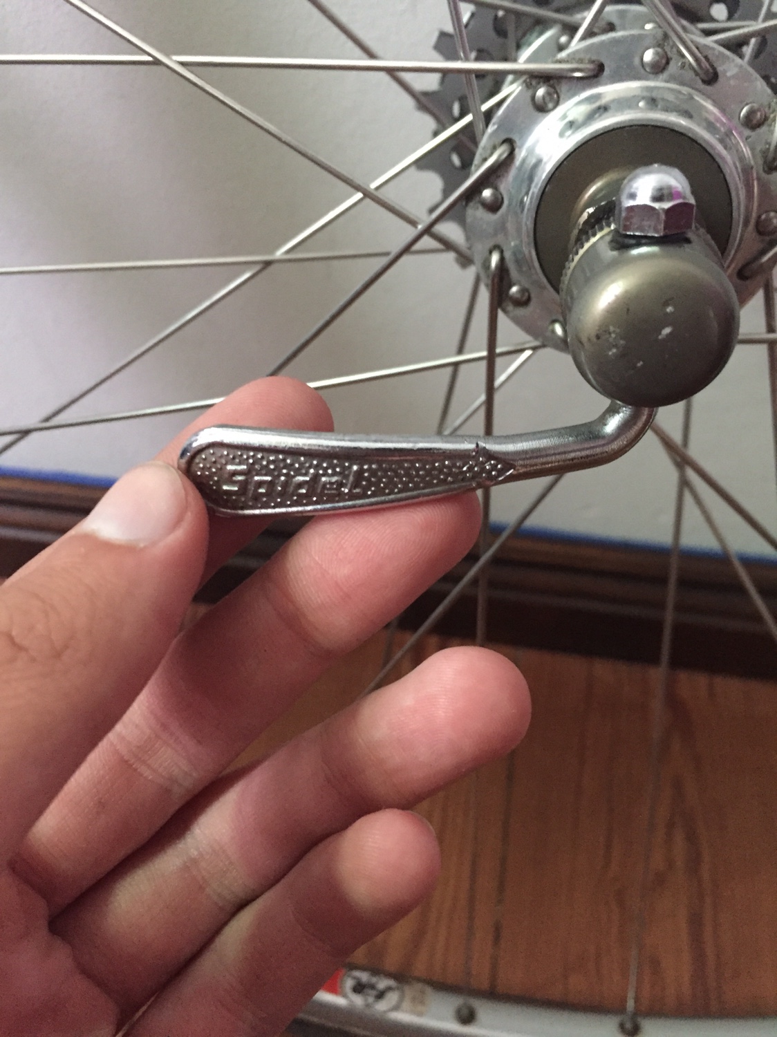

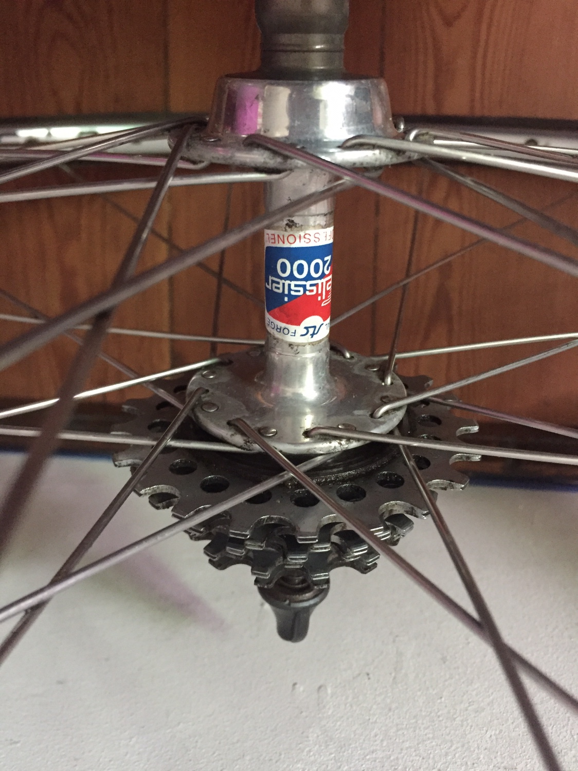

So, es gibt einen Satz Laufräder für das Rad....frisch eingetroffen:
Pelissier 2000 Naben mit einem Everest Schraubkranz (leider aus Stahl) auf FIR Rigel Schlauchreifenfelgen.
Und ein paar schöne Spidel Schnellspanner gab es mit dazu ;) 86€ inkl Versand hat der Spaß gekostet :D :D :D
Bilder folgen noch. :)

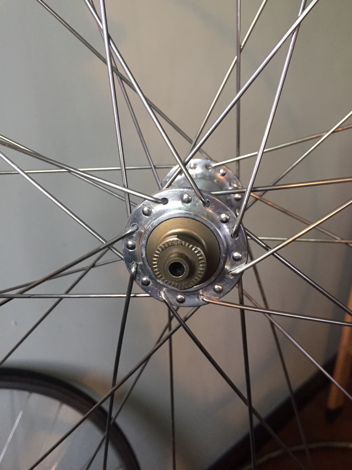

so, da:
Sieht hier irgendjemand einen Fehler oder warum gucken jeweils zwei Speichen noch so weit raus, obwohl andere schon unter Spannung stehen?
Es ist immer regelmäßig. Zwei gucken raus, zwei sind drin, zwei gucken raus usw...
Man sieht's auf den Bildern nicht richtig, aber ich vermute folgenden Fehler:
Die nahezu parallel verlaufenden Speichen am gegenüberliegenden Flansch sind ja um ein halbes Loch versetzt. Ich denke, dass die in die falsche Richtung versetzt sind.
Grüße
Klaus
Grüße
Klaus
Das wollte ich sagen... Danke.
Okay, dachte ich mir, dass da was nicht richtig ist.
Ich zeige das einfach nächste Woche dem Fachmann und der zeigt mir nochmal genau, was ich wo falsch gemacht habe :)
Ventil am Hinterrad auch nicht zwischen den richtigen Speichen (nur, wenn du da ran willst! Sonst einfach so lassen und ab in den KdM).
vorne war es auch so.
Ich weiß nicht, ob ich hinten auch nochmal ran will. Besser wäre es eigentlich.
Und ob das hier Kdm tauglich wird muss sich erst noch zeigen :D
