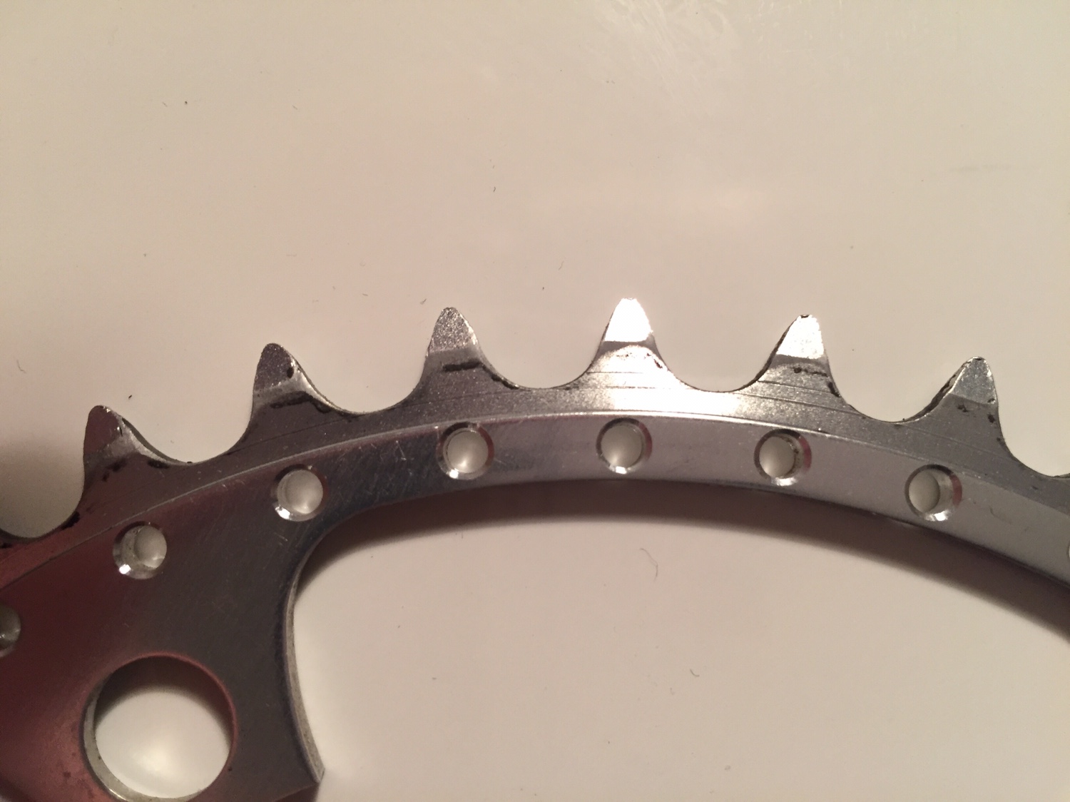

Um zu deinem ach so vorzüglichen Hinweis zu kommen: Wenn du genau hinguckst, dann siehst du, dass die Fläche plan ist.
Da glänzt nämlich die Kante vom polieren
Hat der Meister wohl falsch gesehen

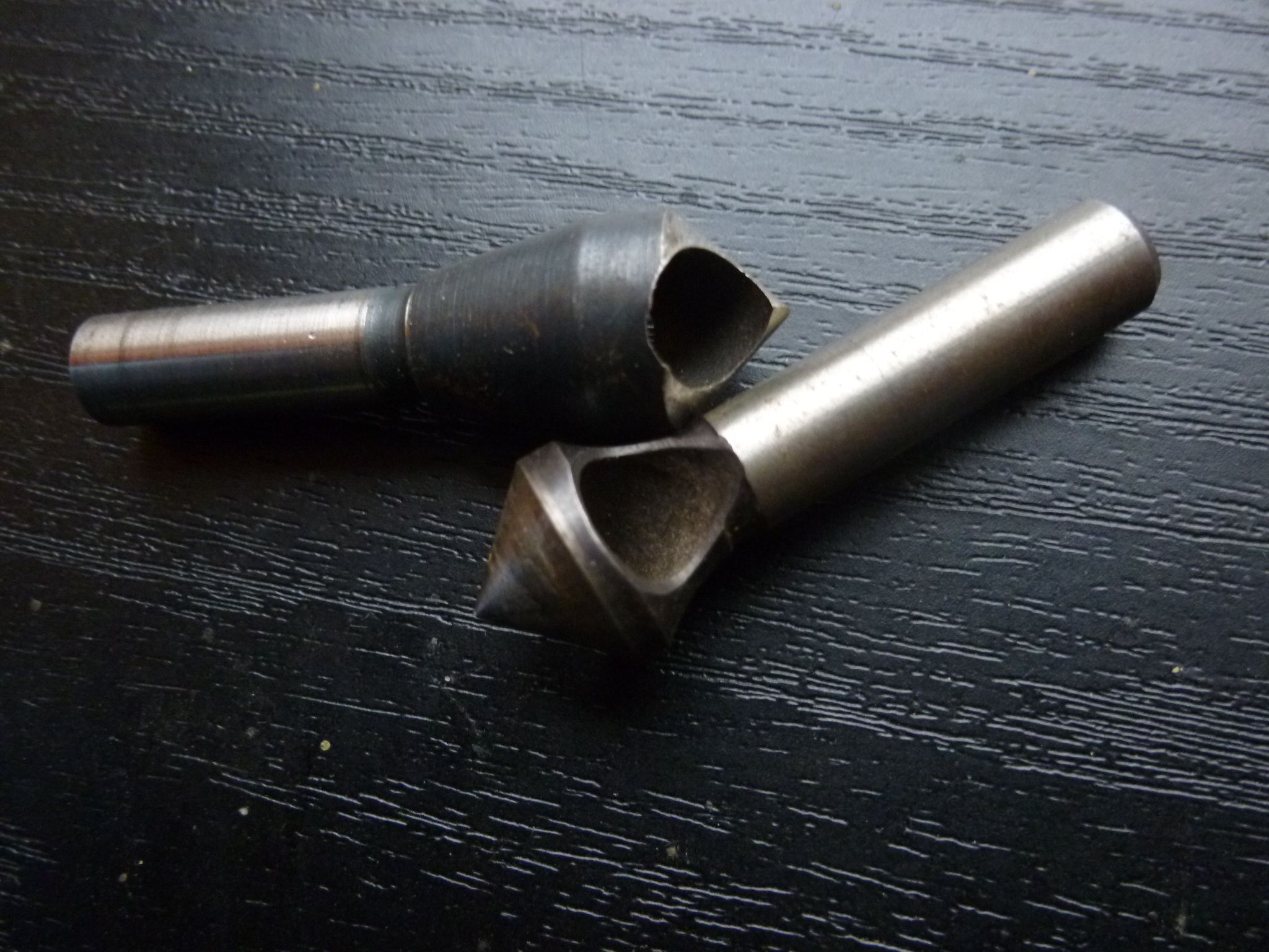

Tut mir leid das du 2 KBs versemmelt hast daher der Tip wie es richtig wird
solche Bohrungen müssen angekörnt werden,dann verläuft auch kein Bohrer,das ganze dann noch auf ner Ständerbohrmaschine
Beim senken den Hub der Bohrspindel begrenzen dann siehts well done aus https://www.rennrad-news.de/forum/threads/rickert-aufbau-zweiter-versuch.147550/page-4#post-4152311

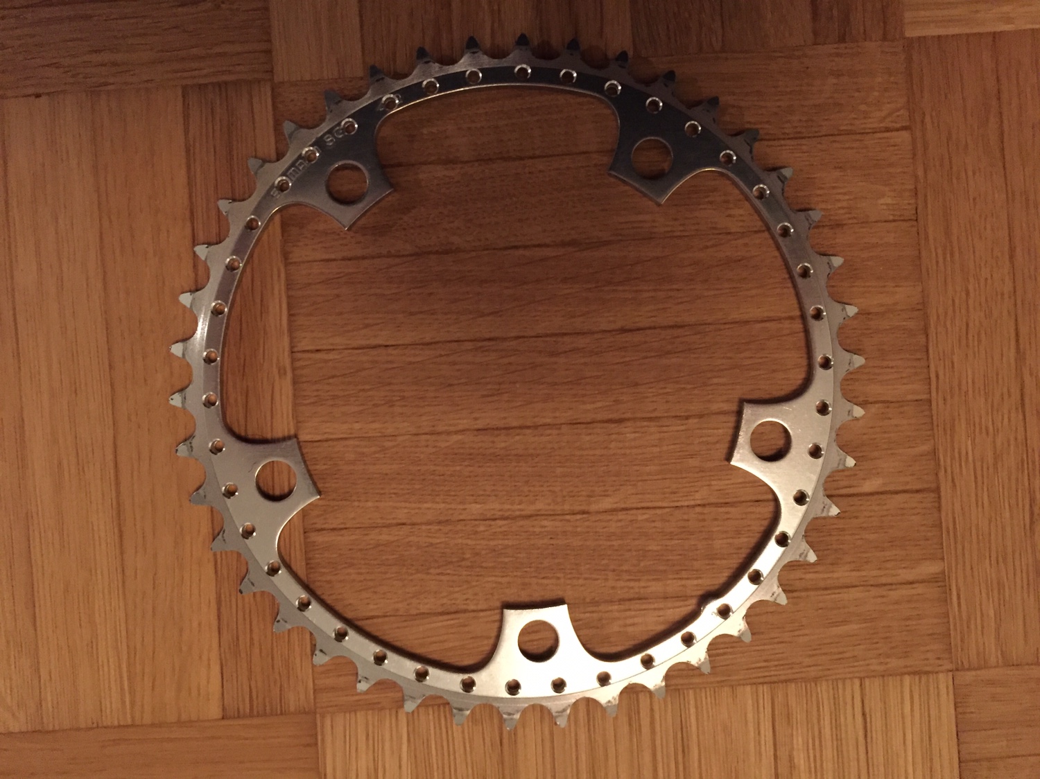

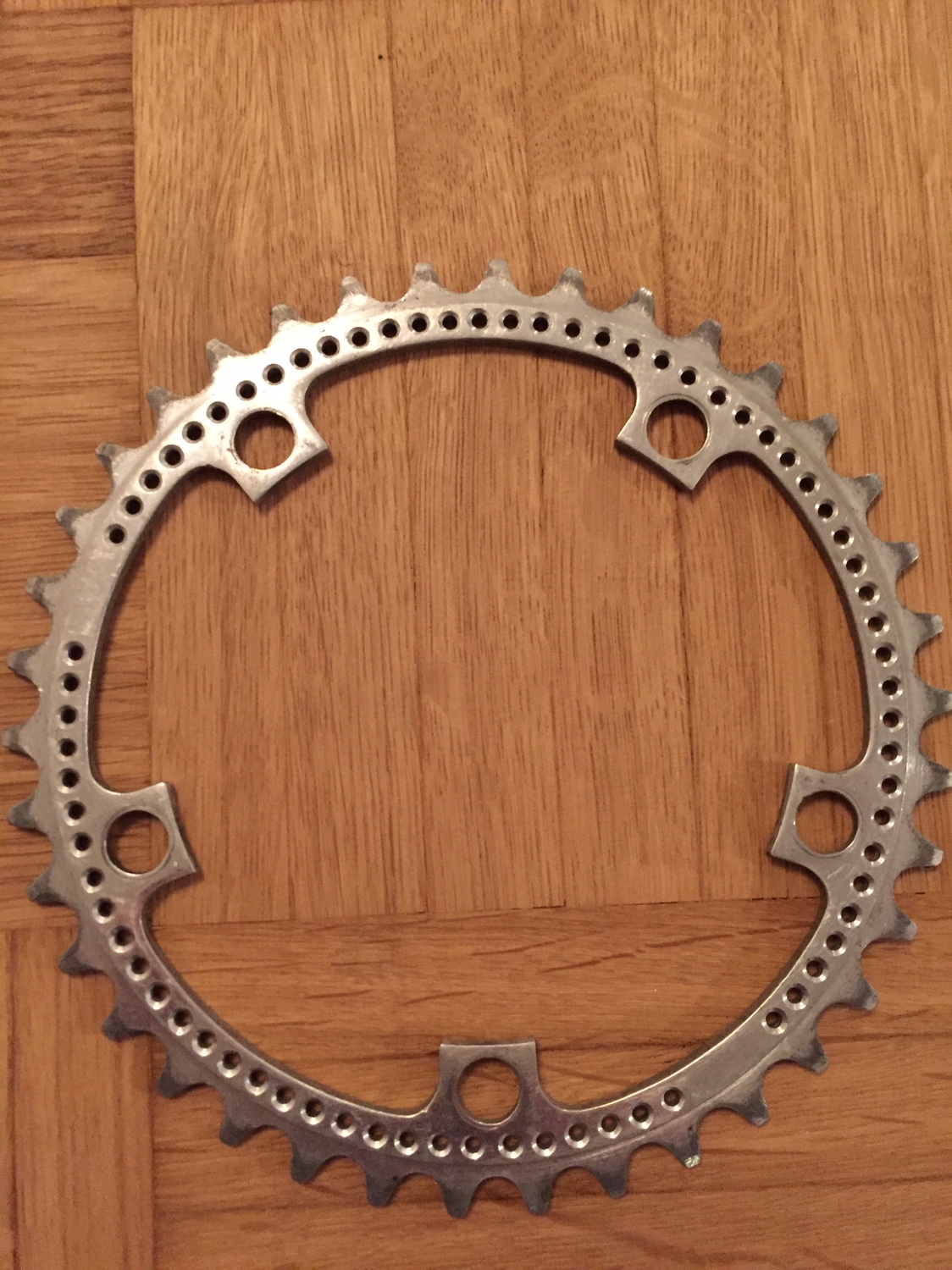

Schau Dir mal Stronglight 105bis/ter Kettenblätter an, die habe ich als ziemlich gut in Erinnerung.
haben die den gleichen Lochkreis?
