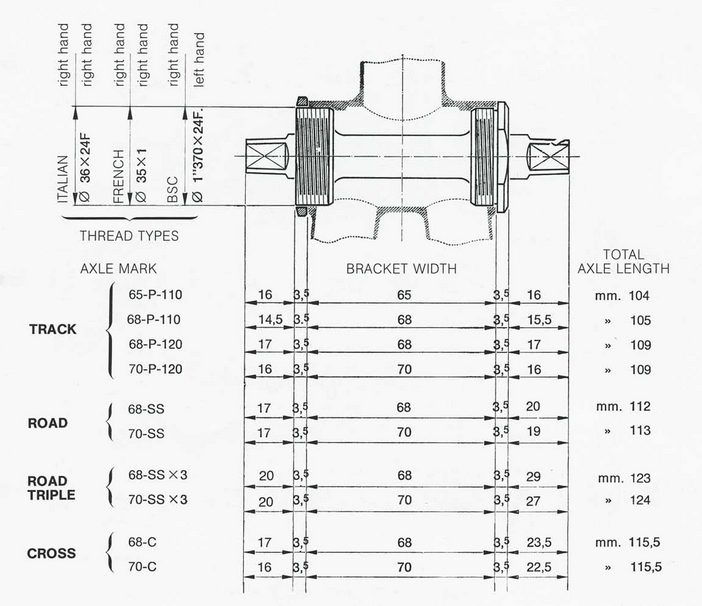

Das ist denke ich mal für die dreifach Kurbeln.Weiß jemand dazu noch wo ein 122mm Mavic Tretlager Verwendung findet?
Bzw zufällig hat nicht jemand sowas abzugeben in BSA/BSC?

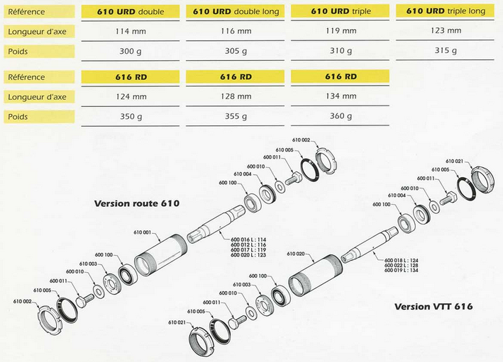

...122mm? Nach meinem Wissen gab es nur die 123er in der 610URD für Dreifachkurbeln bei den Rennrädern, oder die 124er in der 616RD für MTB:Weiß jemand dazu noch wo ein 122mm Mavic Tretlager Verwendung findet?

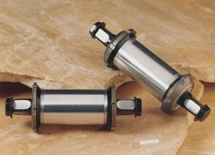

...ich hätte da noch ein nossiges Stronglight in gleicher Machart wie die Mavic-Lager für 3-fach im Sortiment. Allerdings ist dieses kein "Reparaturlager", sondern eine durchschraubbare Variante:Grazie!
Ja 122-124mm wär perfekt, aber sehr schwer zu bekommen...
das wäre mehr als sentationell! Danke erstmal dafür, auch wenn ich die Befürchtung hege, dass es ein FRA Gewinde ist....ich hätte da noch ein nossiges Stronglight in gleicher Machart wie die Mavic-Lager für 3-fach im Sortiment. Allerdings ist dieses kein "Reparaturlager", sondern eine durchschraubbare Variante:

Da wäre dann die Gewindeart zu klären. Ich könnte am Abend gerne mal nachschauen...

...dann kann es, wegen der gegenläufigen Gewinde, eh' keine durchschraubbare Patrone werden, sondern es muss eine Steckpatrone sein.BSA, hab schon einiges im Internet gesichtet, leider alle Stronglight die gepasst hätten waren FRA
...nochmal nachgefragt: BSA mit ISO-Vierkant, das Ganze für 3-fach?BSA, hab schon einiges im Internet gesichtet, leider alle Stronglight die gepasst hätten waren FRA
BSA - ISO - 120-124mm Achslänge...nochmal nachgefragt: BSA mit ISO-Vierkant, das Ganze für 3-fach?
...hier wird ein Mavic-610-Lager mit 121mm-Achse für 40,- angeboten:BSA - ISO - 120-124mm Achslänge
Danke, hab ich bisher noch nicht gesehen. Kenne nur die 124mm für MTBs (Icarus Euclid Olympus), aber auch dort ist BSA eher selten, bzw generell die Tretlager kaum zu finden....auch Campagnolo hatte da was im Programm:

...das dürfte sogar ein 610er sein.hat das BB jetzt die 45° Anfasung ?
dann das hier (123mm, 35€)
https://cycles-fun-passion.com/boutique/boitier-pedalier-bottom-bracket-mavic-616-lg123-ref34bt/
