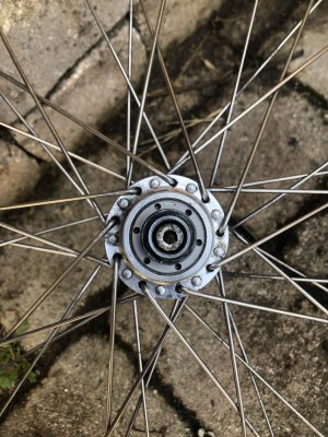

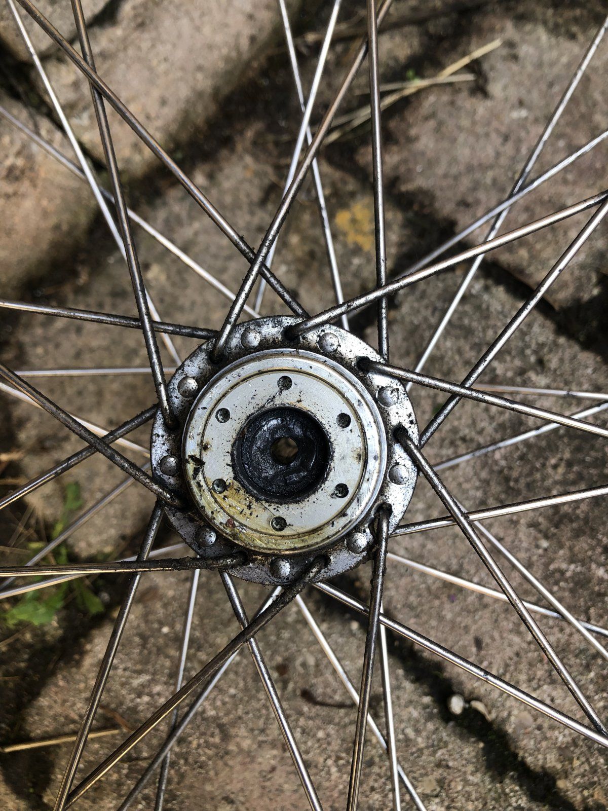

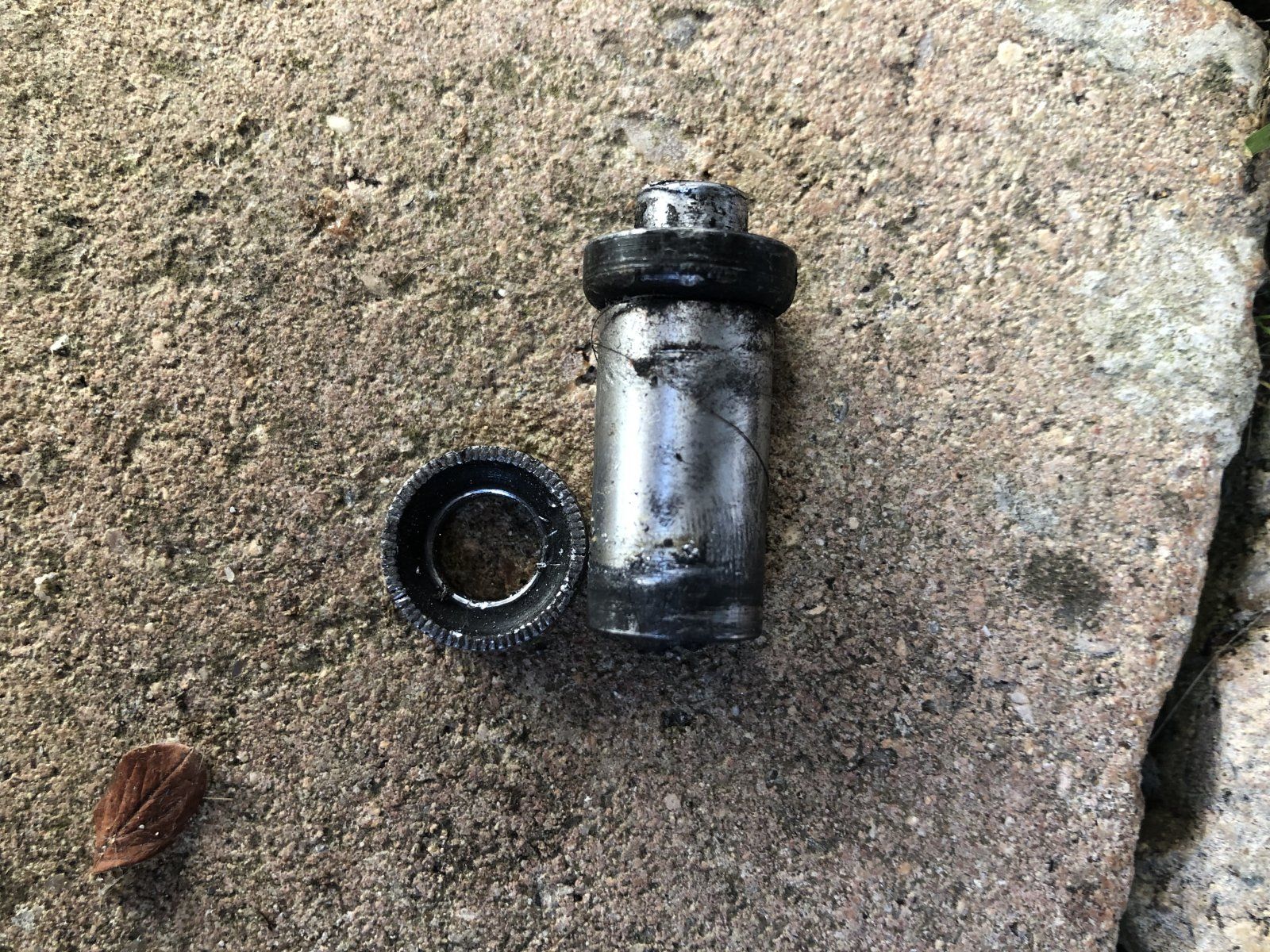

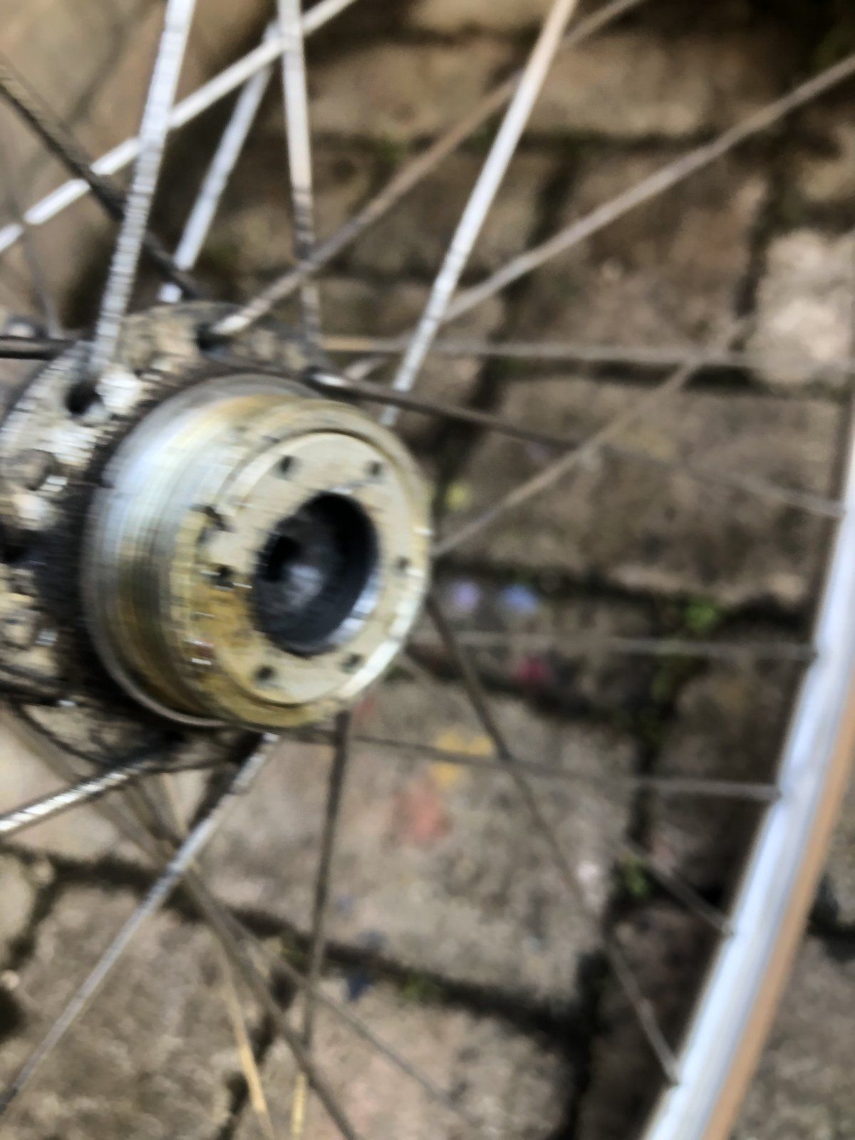

Ich bin bei einem Aufpäppelprojekt eines alten Renners gerade über etwas gestolpert, das ich eigentlich so nicht wollte. :oops:
Es geht um ein Hinterrad mit Mavic Achse und Schraubkranz sowie Steckachse. Das Hinterrad lief schwer und ich wollte es sowieso neu Lagern, außerdem war augenscheinlich die Achse gebrochen.
Ich dachte mir naja, dann tausch ich Achse halt, (wie schon oft gemacht bei alten Rennern), doch die Mavic - Nabe scheint ganz anders aufgebaut zu sein als die Achsen, die ich so Kannte (Achse+2Konen+2Kontermuttern). Könnt ihr mir sagen, wie ich
1. die alte Achse da rausbekomme
2. wo ich eine neue passende Achse finde?
3. wie ich herausfinden kann, was das für ein Modell ist...
Dass ich zum Lösen der Ringe mit den Löchern einen Stirnlochschlüssel brauche, habe ich inzwischen schonmal rausgefunden 😀
Ihr würdet mir sehr helfen.
Anbei ein Paar Bilder des Schlachtfeldes.
VG Max

Das ist eine Mavic 500 HR-Nabe mit 126 mm Achslänge. Da die Achse gebrochen ist und die Lager eh getauscht werden müssen nach Deiner Aussage, müssen erstmal die Staubringe beidseitig rausgeschraubt werden. Das geht ohne Zerstörung selbiger nur mit entsprechendem 6-Pin Werkzeug, da die vermutlich ziemlich festgegammelt sind. Mit einem Stirnlochschlüssel wirst Du da vermutlich wenig Erfolg haben. Lager (FAG) und Achse habe ich da. Kannst mich gerne anschreiben.

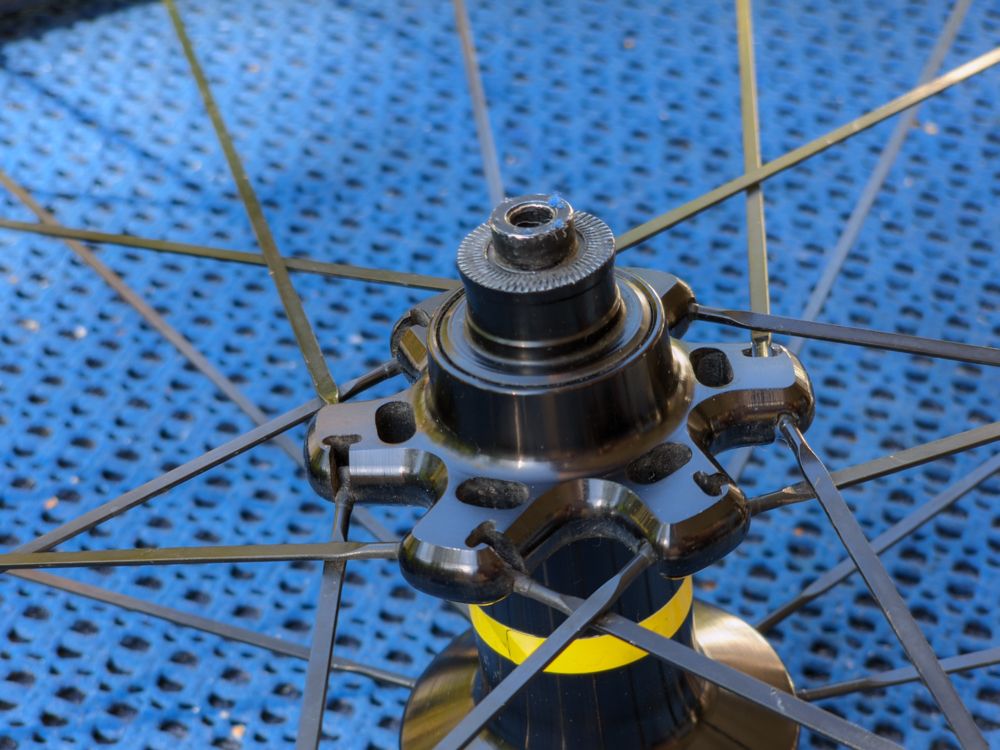

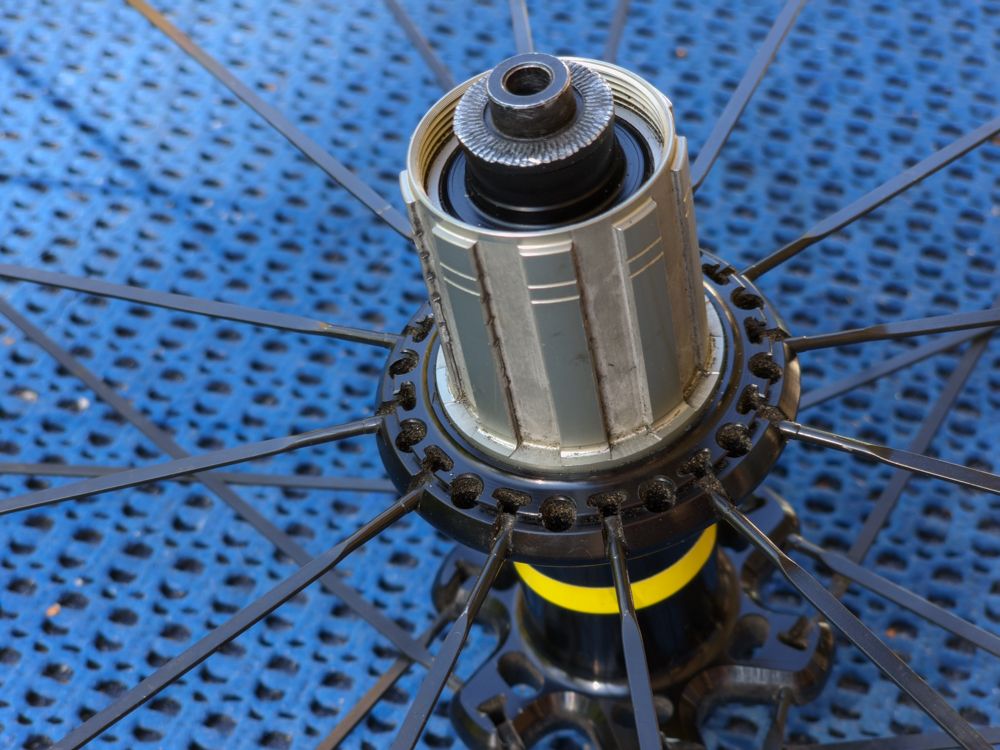

Guten Morgen,
bei meinem Marvic Carbon SL Hinterrad hat sich etwas Spiel eingeschlichen, kann ich das selber beheben oder muss es ersetzt werde? und wenn, kann ich das selber machen?
Vielen Dank
Beste Grüße
Thomas
Hinterachse.
