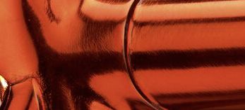

Meine derzeitige Idee ist folgende Farbgebung:
Ein schöner glänzender Kupferton wie bei Wilier. Dazu weiße Panthographien und weiße Decals. Ein richtiges Eisdielen-Rad, das in der Sonne funkelt.
Die lackierte Chromoptik wird mit hochglänzendem Vorlack und extrem fein pigmentiertem Silber erreicht und darüber kommt dann eine Lasur für die Farbe.
Klingt interessant. Muss der Rahmen dann vor dem Glanzlack trotzdem noch poliert werdne oder gleicht die Schichtdicke die Unebenheiten ausreichend aus?
Hast du schonmal über Metallik-Dekore nachgedacht? Also etwa silber oder auch Chromfolie oder auch in anderer Farbe oder irgendwas in der Art? Oder auch aufschabloniert?
Reines weiß scheint mir irgendwie "kurz vor der Zielgeraden stehengeblieben".

Ich hätte bei so einer Mehrschichtlackierung bedenken das die vielen feinen Details durch eine fette Lackierung (geht ja nicht anders) verschwimmen. Da kommen ja schon ein paar Schichten zusammen.
Mein Samson Rahmen wurde zuerst perlweiss lackiert und dann mit dem transparenten Lack überzogen. Eine andere Variante wäre als Grundfarbe silber metallic gewesen, dann wäre der Transparentlack dunkler geworden. So wie ich das erlebt habe ist das für die Rahmenbauer in JPY gängig und daher finde ich das auch ok für diesen Rahmen. Wichtig ist da einfach, dass der Lackierer damit viel Erfahrung hat und dir die Varianten aufzeigen kann.
Gut, für mich dürfte der Farbton nicht zu sehr dem Wilier gleichen, müsste schon was eigenständiges werden. Aber es soll deine Farbe sein, nicht meine :)
Das sind gute Einwände. Hochreflektierende Oberflächen verzeihen keine Unebenheiten . Besser als füllern ist es die Oberfläche vorher schon recht eben zu arbeiten.
Und viele Schichten verwischen natürlich auch die Konturen, auch wenn die durchschimmerde Farbschicht recht dünn ist.
Ich meine mich zu erinnern daß Pantos dann nur Chrom und ausgelegt sind.
