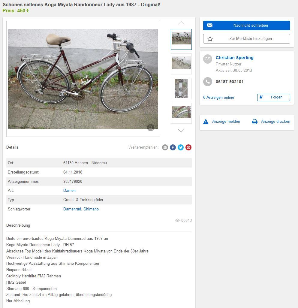

Topmodell war das Randonneur nicht. Bei den Randonneuren gab es weiter oben im 87er Koga-Sortiment noch das Worldtraveller und dann das Randonneur Extra, wobei allerdings keine Mixte-Ausführungen dieser Modelle im Katalog zu finden sind. Meinetwegen also das Top-Modell bei den Randonneur-Mixte-Rahmen. ;) Das Randonneur ist natürlich trotzdem ein sehr gutes Rad. Und dieses sieht nicht so aus, als sei es viel gefahren worden, wenn man sich z.B. die Kettenblätter anschaut, obwohl er schreibt, dass das Rad bis zuletzt im Alltag gefahren worden sei. Wenn man Glück hat, ist die UG-Kassette noch gut. "Überholungsbedürftig" erscheint auf den Bildern erst mal nur der Lenker mit diesen Gummistopfen.:D 300 bis 350 € fände ich angemessen, wenn sonst nix weiter groß dran zu machen wäre.
Ich habe handschriftlich in meinem 1987er Katalog folgende Preise notiert:
World-Traveller 1780 DM, Randonneur: 2250 DM, Randonneur Extra: 2550 DM. Aber natürlich sind alle drei hervorragende Räder, die man auch heute immer noch fahren kann. Und zur Diskussion zu den XT Daumenschalthebeln ("Daumis") kann ich nur sagen: Unkaputtbar und auch nach 30 Jahren im Einsatz immer noch knackig und jeden Tag eine Freude. Waren ursprünglich auf einen Kuwahara Hi-Pacer montiert, fahre Sie jetzt auf meinem Koga Traveller weiter. Die Dinger sind kaum gebraucht zu beschaffen, selbst abgenudelte kosten 50 Euro aufwärts. Wer welche hat gibt sie nicht mehr her!

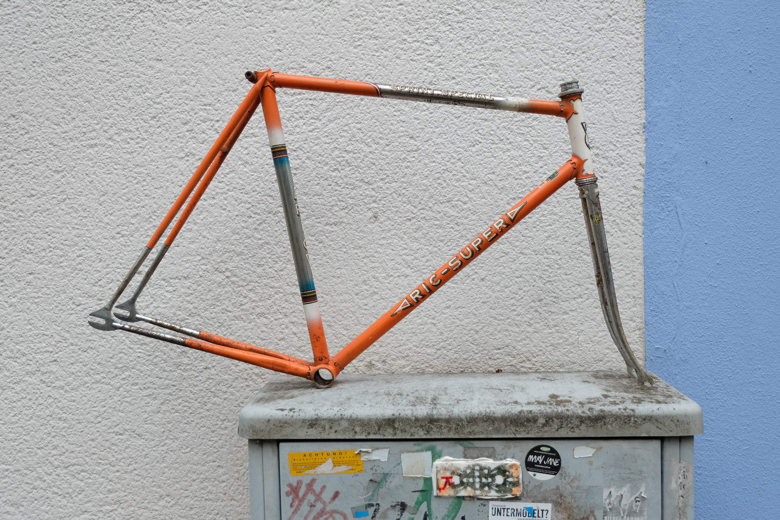

Ein ziemlich "gezeichneter" Rickert Bahnrad-Rahmen in Essen. Preiswert? ... keine Ahnung!
https://www.ebay.de/itm/Vintage-Bah...h=item41f2124c36:g:TNAAAOSwRrlb1vA8:rk:2:pf:1
Na ja die RIC in der Bahnversion sind schon selten , leider ist der Chrom wohl das grösste Problem, Lack finde ich nicht so schlimm , und das orange selten, der Verkäufer ist seriös, und war hier früher auch unterwegs.
Das ist wohl nur ein Projekt für eingefleischte Rickert Talibans:p:D.
