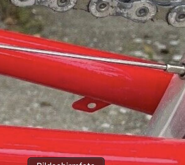

und was ist das an der linken unteren Hinterbaustrebe?
