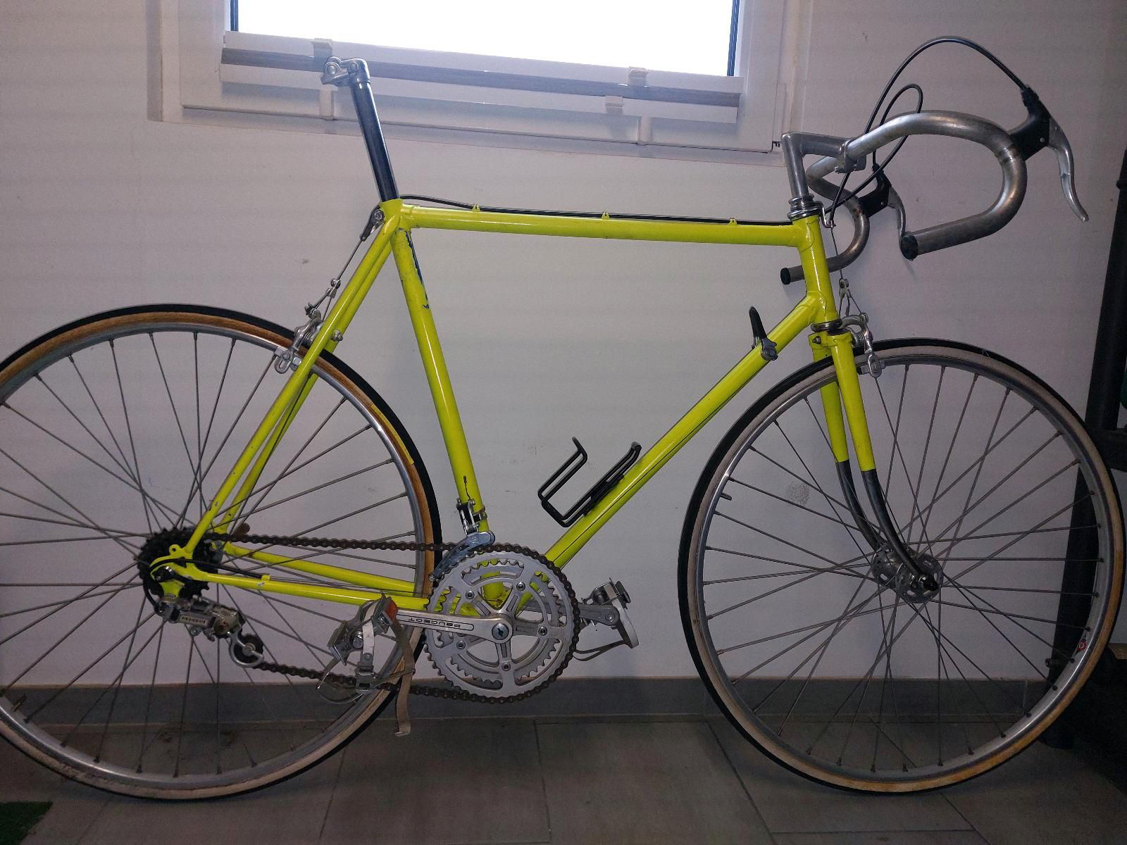

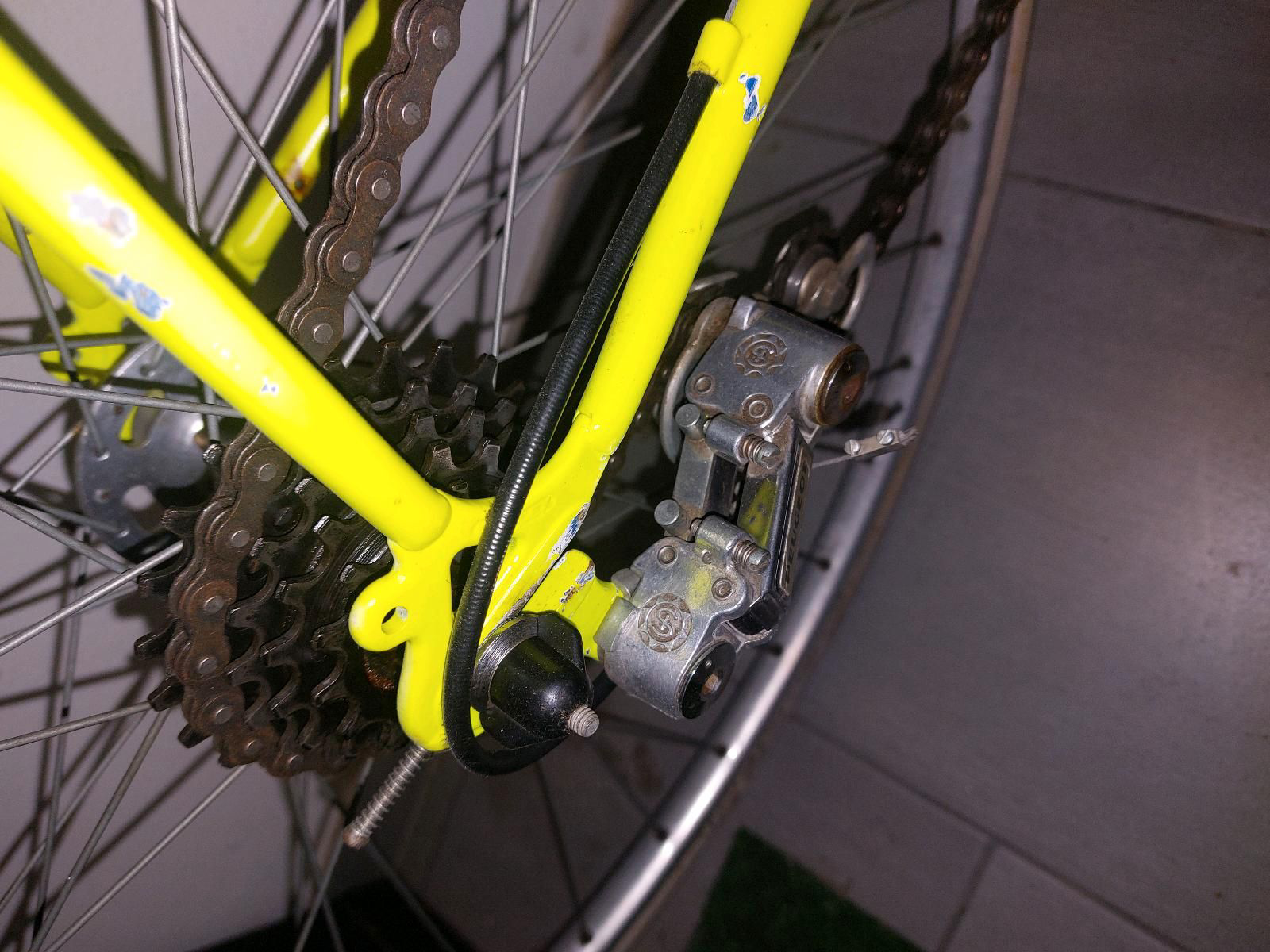

ist meiner Meinung nach Super Record Ausstattung. Schaltwerk 1. Generation, Bremszangen und Bremshebel sind ebenfalls Super Record. Kurbel mit den zu sehenden Kettenblättern scheint auch nicht Nuovo Record zu sein. Dann geht der Preis echt in Ordnung.
https://www.kleinanzeigen.de/s-anze...-nuovo-record-ausstattung/2946637970-217-4291
--> wobei scheint doch ein Nuovo Record Schaltwerk zu sein, dass nachträglich eloxiert wurde.
...den Decals nach entstammt das Gitane aus der Zeit um 1978.
Ich habe den Eindruck, und das letzte Bild mit Rechnung und Bestellschein scheint das zu bestätigen, dass das Velo individuell zusammengestellt wurde.
Auf jeden Fall ist es nicht das Modell "Olympic", wie im Text genannt, denn das Modell war 1978 das Topp-End und natürlich mit einem "full Reynolds"-Rahmen ausgestattet:
Auf Bild 7 ist jedoch dieses Decal zu erkennen,
was m.M.n. auf einen Rahmen hinweist, welcher "nur" 3 Hauptrohre in 531 hat und damit kein "Olympic" sein kann. Des Weiteren besitzt der Rahmen des angebotenen Velos Oberrohrschellen, hingegen hatte das 78er Olympic schon angelötete Zugführungen, die Modelle darunter nicht.
Überdies war das "Olympic" komplett mit Nuovo-Record-Teilen ausgestattet. Warum hier also jemand sich einen schlichteren Rahmen mit z.T. Super-Record-Teilen hat ausstatten lassen erschließt sich mir nicht.
Außerdem passen die Bremshebel-Hoods nicht. Alles in allem womöglich tatsächlich individuell zusammengestellt (das kann nur der Bestellschein nachweisen), aber eben kein "Olympic"...
Ich habe den Eindruck, und das letzte Bild mit Rechnung und Bestellschein scheint das zu bestätigen, wurde das Velo individuell zusammengestellt.
Ich finde es ist trotzdem ein super Rad und in meinen Augen das Geld wert, auch wenn es nicht das Topmodell ist.
...das sehe ich ähnlich und ich hätte es dazuschreiben können.
Wenn jedoch mit dem Namen des damaligen Topp-Velos geworben wird erwarte ich auch, dass das genannte Topp-Velo drin ist...
diese schwarz eloxierten nuovo record schaltwerke gab es damals bei brügelmann zu kaufen. siehe auch brügelmann aufkleber am rahmen. ich habe das gleiche schaltwerk an einem flandria, auch mit brügelmannaufkleber. ich nehme an, dass die kunden diese räder individuell zusammengestellt haben.

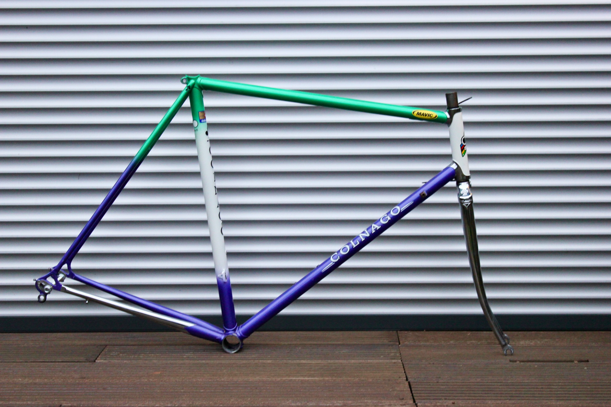

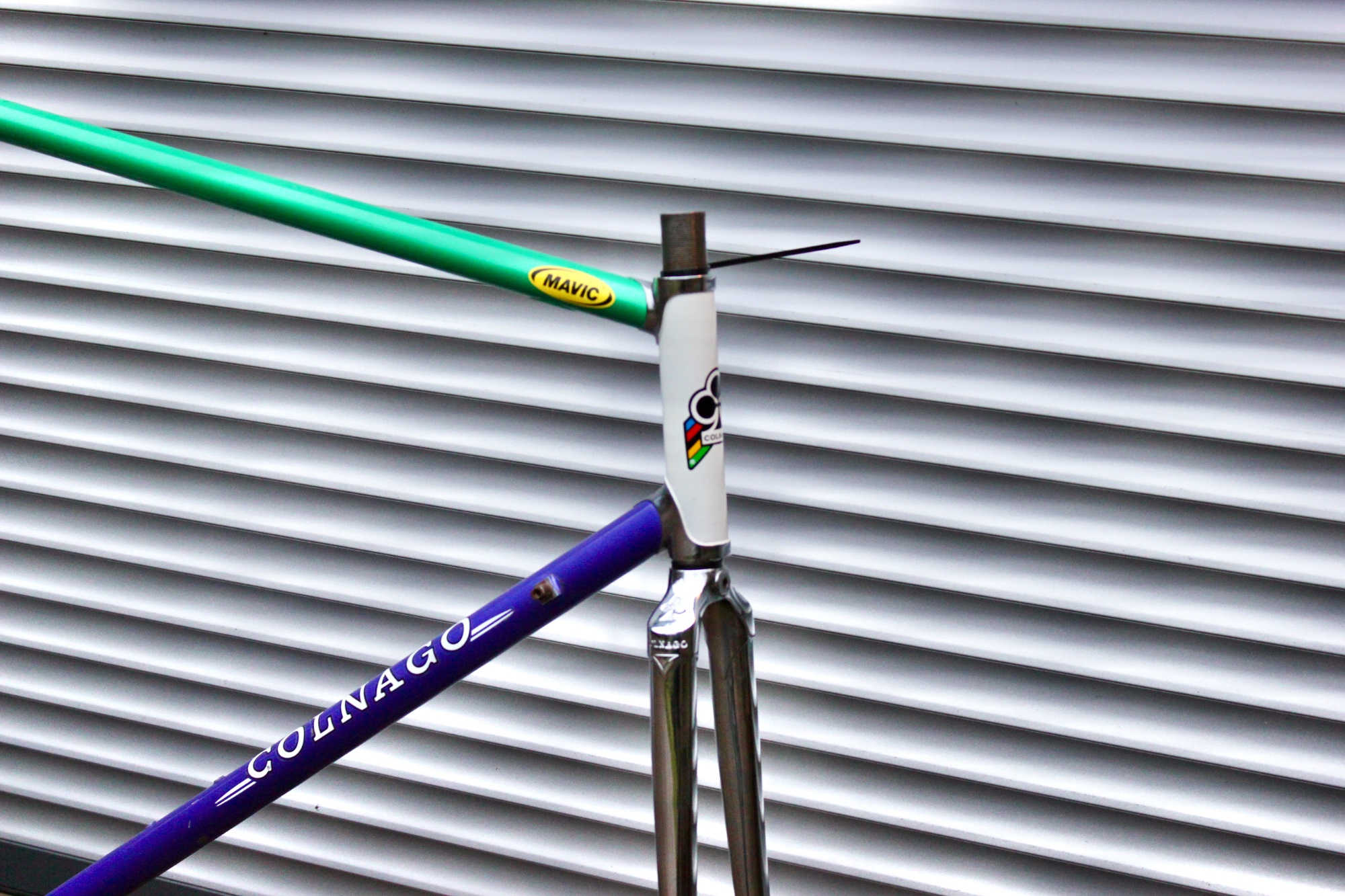

COLNAGO Super Piu Rahmenset, RH57 (58cm c-t, Oberrohr 56cm c-c) in einer meiner absoluten LieblingsLackierungen… für 400€. Hätte ich Geld und Platz würde ich sofort zuschlagen:
https://www.kleinanzeigen.de/s-anze...buttons&utm_medium=social&utm_content=app_ios
0328fd84-d9e1-4781-acf6-7b020e0c969a
Und… wer hat‘s mir „weggeschnappt“? Heute morgen hatte ich den Verwalter des Nachlasses kontaktiert…
…da war es leider schon weg.
Gestern hast du es hier empfohlen und heute weggeschnappt?
Verstehe ich gerade nicht....
Eine Nacht drüber geschlafen und dann entschieden, es doch selber haben zu wollen.....
Somit wurde @Profiamateur möglicherweise ganz selbstlos vor einer vermeintlich unnötigen Ausgabe gehindert.
Sowas nennt man Suchtprävention…
… klappt aber eben nicht immer.
Auf wundersame Weise ist dieses schöne Rahmen-Set nun doch bei mir gelandet! @querneto und vor allem auch @_Alexander hatten absolut recht mit ihrer Einschätzung… 😂😂😂
🎶... Wunder gibt es immer wieder ...🎵
Dabei ist doch noch gar nicht Weihnachten 🎄
Oder hat sich der Weihnachtsmann bei @Profiamateur im Datum geirrt?
Nein, er wollte nur sicher gehen, dass es bei dem Hauptliefermin nicht von den Massen der anderen Geschenke 🎁 🎁 🎁 🎁 🎁 🎁 beschädigt wird.
Viel Spaß damit.
