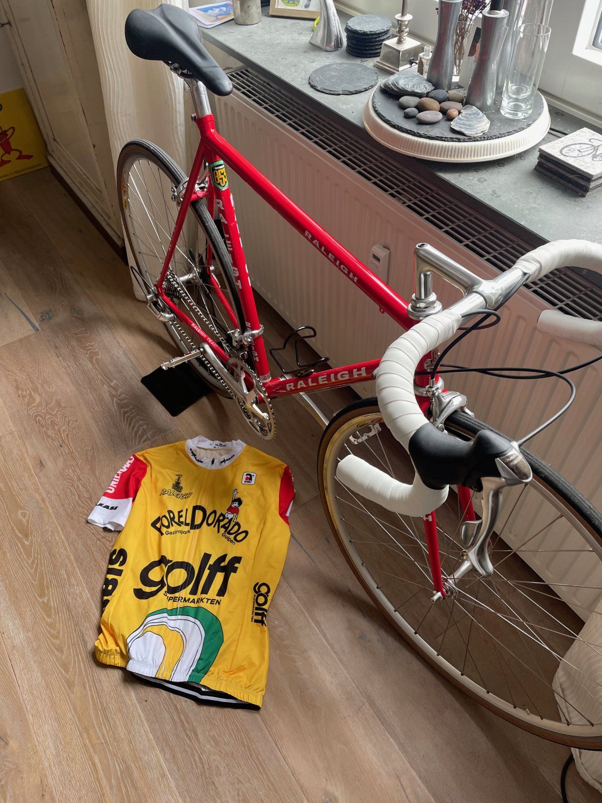

Nachdem sich zu meinem Glück @golfwolf dann doch von dem Raleigh 853 Team Foreldorado trennen wollte, ist es nun gut bei mir angekommen und wartet auf gutes Wetter um mit dem passenden Teamtrikot gefahren zu werden. Bessere Bilder wenn es Auslauf bekommt.

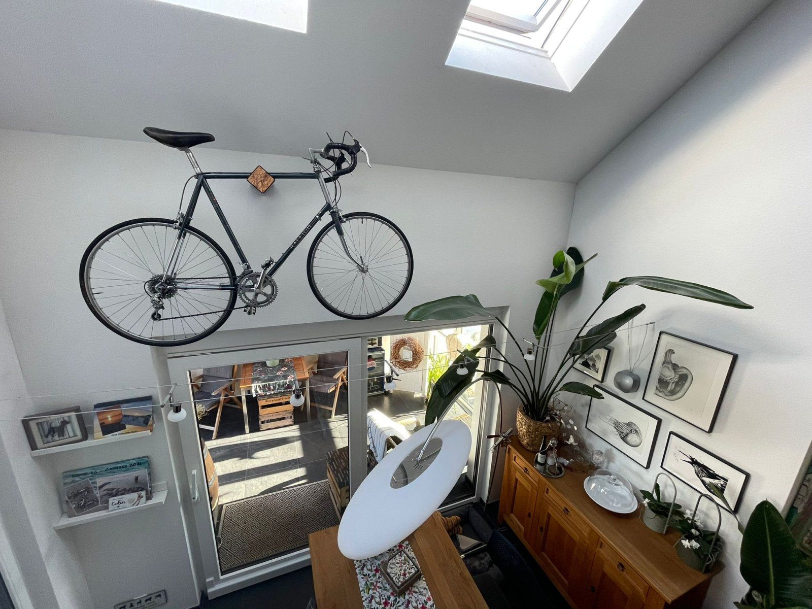

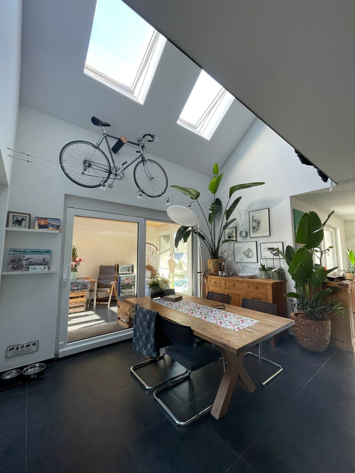

Wir haben mein altes Raleigh Rennrad, das ich vor 3 Jahren günstig erworben habe als erstes Rennrad ins Esszimmer gehängt. Ich finde das sieht total geil aus und wollte das mal mit euch teilen ;)
Ich finde es passt echt gut rein.
Edit: Hoffe ist der passende Thread, da es ja nicht unbedingt erkennbar ist, dass es ein Raleigh Rad ist.
Anhang anzeigen 1456301Anhang anzeigen 1456303
Wenn die Kette ganz rechts ist und die Bowdenzüge da sind wo sie hingehören siehts bestimmt noch besser aus 😉..
Fast, Kette rechts und Züge hinter den Lenker aber wenn es so gefällt iss doch super
Ist schon ok . Joke. Ich habe die Wäscheleinen bei meinen ca. 30 Rennern auch alle hinten. Warum ? Weil Eddy und Gimondi es auch so gemacht haben , und Kette sind die eh‘ immer rechts gefahren. Das 42er links war nur dazu da , um beim Gegner Schwäche vorzutäuschen 😎

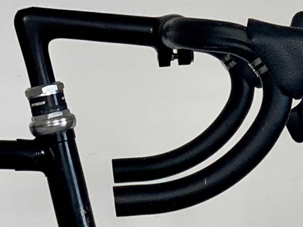

Liebe Raleigh Freunde,
vor ner ganzen Weile habe ich ein Raleigh aus 853er Reynolds geschnappt.
Der Aufbau war so 🥴...
Ich hatte ganz genaue Vorstellungen wie das Rad am Ende aussehen soll und es hat genauso geklappt.
Aufbau mit Campa Record 11s, Zonda Räder, Trimatic Sattel usw.
Ich finde es 💥🌶️
Hier ein paar Bilder
Hast du die Sattelstütze bearbeitet oder bearbeiten lassen?
Einzig die Decals auf dem Lenker müssten noch weg. Aber nur eine ganz kleine Anmerkung!
Ist dir wirklich gut gelungen!
Vielen Dank 👍🏼
Sattelstütze ist auf 27,0mm reduziert und eloxiert.
Die Schrift auf dem Lenker ist gelasert, das ist nicht so einfach wegzubekommen
Vorbau ist gepulvert, hätte vielleicht den Lenker auch pulvern können...
Vielen Dank 👍🏼
Darf ich mal fragen, wer die SaStü eloxiert hat? Sieht mega aus. Könnte ich mir für einen Vorbau von mir gut vorstellen
Meine Schwägerin arbeitet in so einer Galvano Bude, da habe ich das machen lassen.
Cinelli Vorbau habe ich dort auch schon machen lassen...
So ganz dunkel schwarz ist die nicht, eher ein extrem dunkles grau weil in der Legierung relativ viel Blei enthalten ist.
Deshalb auch unbedingt aufpassen beim Schleifen und Polieren ☝🏻

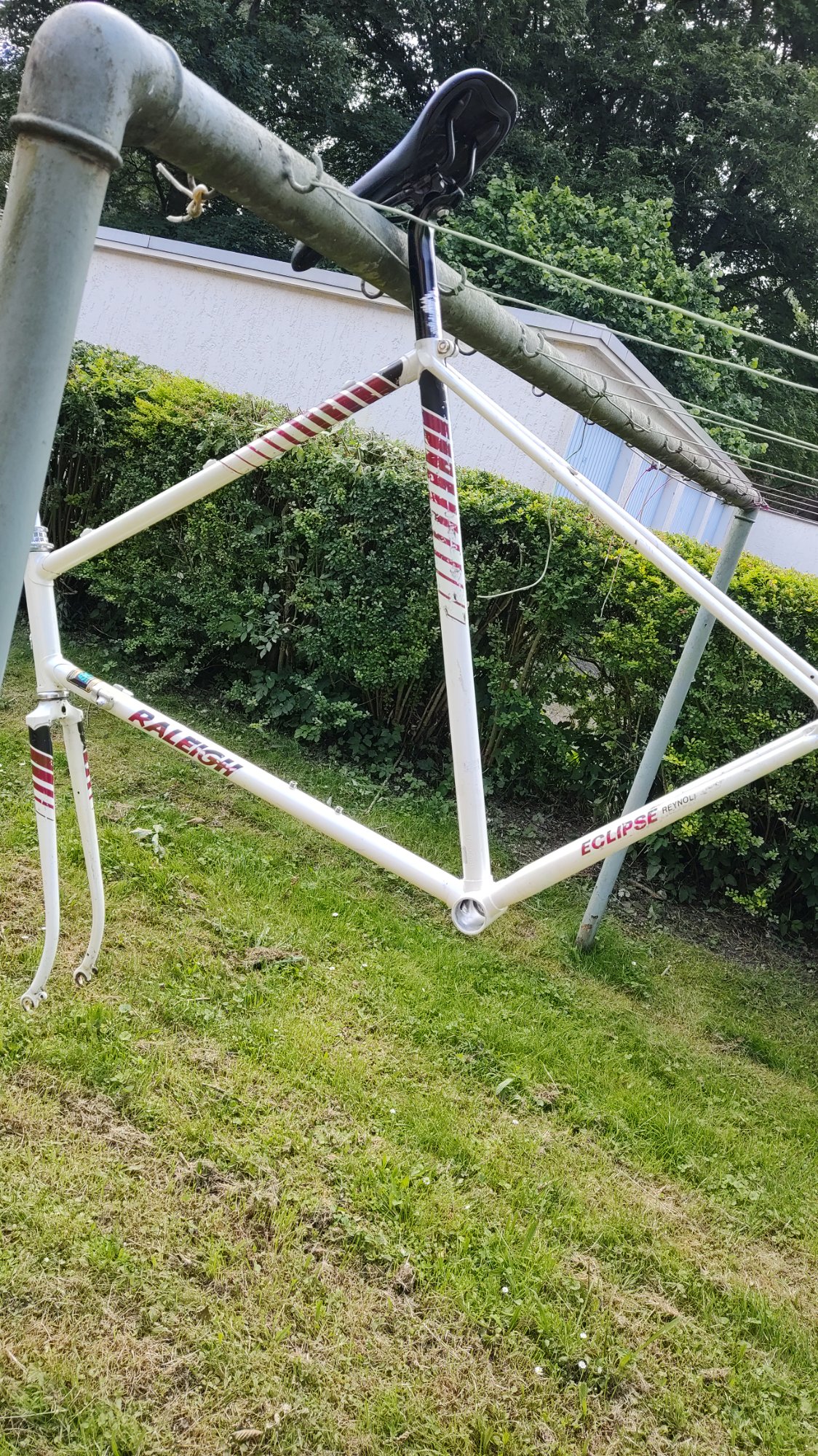

Thema Sattelstütze:
Ich bin seit kurzem stolzer Besitzer eines Raleigh Eclipse 501 Rahmensets, welches ich wieder aufbauen will. Der Vorbesitzer hat leider mit gewalt eine moderne Sattelstütze mit 27,2mm klemmung "verbaut" und ich stehe nun vor dem Problem, die da wieder rauszubekommen. Und da wollte ich mich noch nach dem Klemmmaß für eine neue Sattelstütze erkundigen, bin aber noch nicht fündig geworden. Auf jeden Fall ist es weniger als 27,2mm.
Für einen Rat wäre ich sehr dankbar
