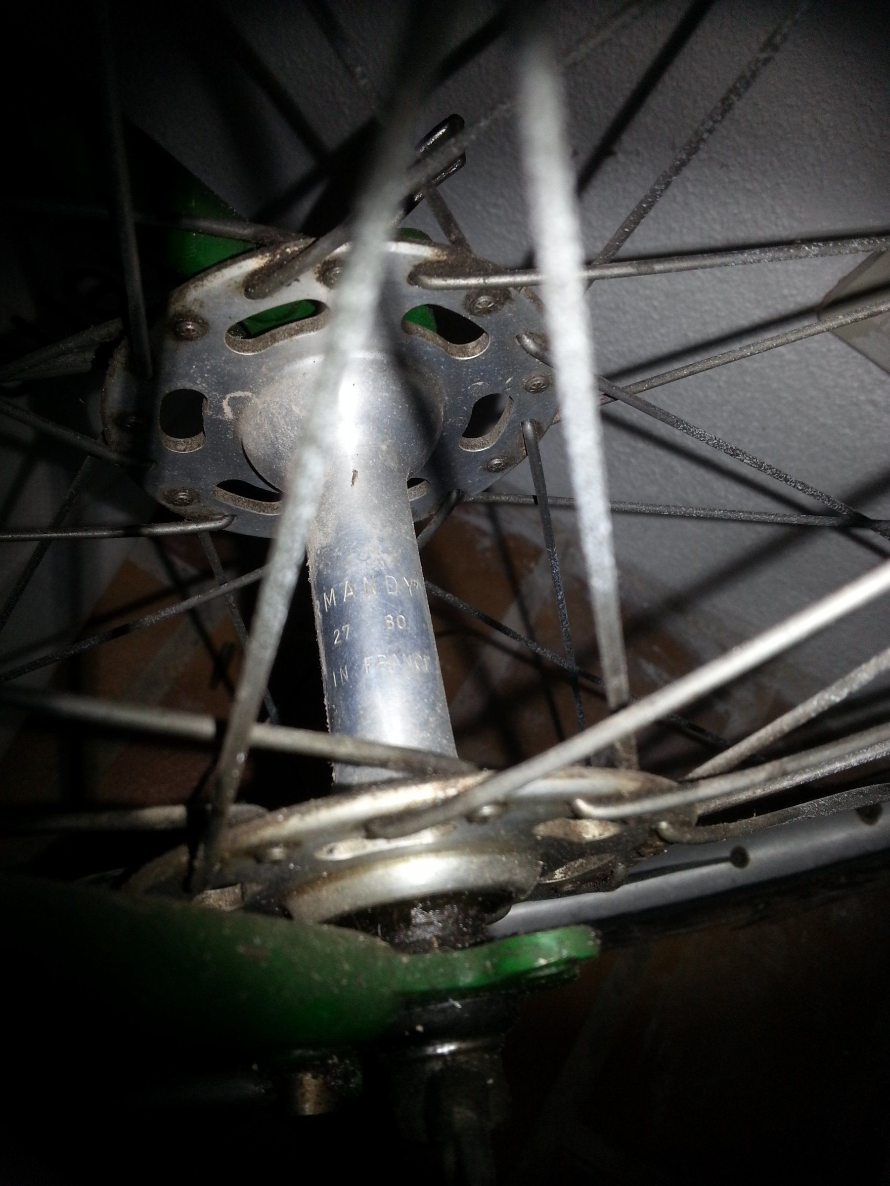

Frage zu Normandy Naben: steht die Prägung für das produktionsdatum? KW, BJ?

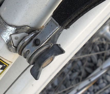

Suche diese Delrin-Flügelschraubenknebelunterlagen für Simplex. Ich dachte, ich hätte sie mal in irgendeinem Shop gesehen, finde sie aber nicht mehr.
Kann jemand helfen?
Yep, könnte ich noch haben, schau gleich mal.
*Edit: Ja, ist noch da. Brauchst du nur die beiden "Flügelmuttern" oder die komplette Schelle (aber ohne Schalthebel)?
Gegen Porto.
