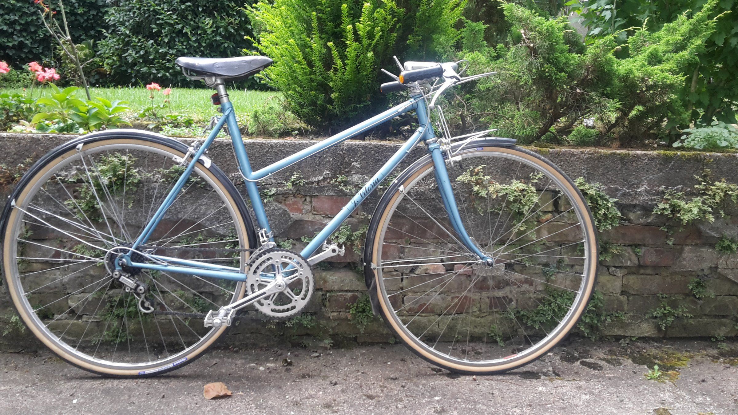

Suche einen schönen klassischen Gepäckträger für dieses Rad.
Befestigung an Ösen und bremssteg
Hier sollte ein dünner verchromter Stahlträger ran, wie man ihn von Peugeot-Sporträdern her kennt. Das würde mMn am besten zu dem filigranen Rahmen und dem Baguetteträger passen.

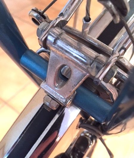

Ja genau, so einer. Für den Bremssteg gibts ein Gussteil, wo die Streben befestigt werden. Am besten darauf 8en, dass das Teil beim Träger dabei ist. Ich hab mir neulich eins aus England besorgt, um einen modernen Träger mit einstellbaren Streben am Stadtrad zu befestigen. Das Gussteil ist aber zu schmal dafür. Das taugt wohl wirklich nur für diese Stahlträger.
So sehen die Dinger aus:
Die sind zu klobig für das Rädchen und passen zudem nicht.
Ganz flach und länglich oval soll er sein.
Vllt hat ja jemand sowas.
