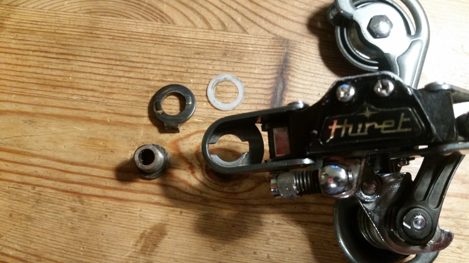

Brauche nen längeren Bolzen für ein Huret Duopar. Gibt es/ gab es sowas?
Trotz aller Teile, dreht sich die Befestigung frei und bekommt zu viel Spiel.. Ich will es jetzt mit ein paar Teflon-U-Scheiben zwischen allen rotierenden Flächen versuchen. Falls also jemand sowas hat, gerne mit anbieten..
Das wesentliche Problem scheint zu sein, dass der SW-Körper den Bolzenkopf mitnimmt und mitdreht..
(P.S.: die Mutter habe ich)

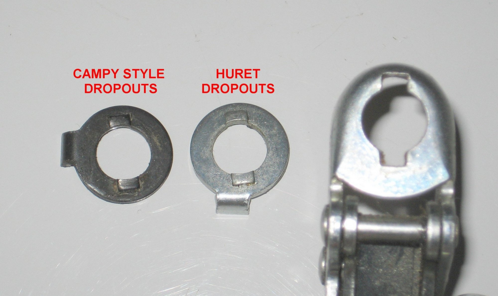

Wie befestige ich dieses SW an ein Campa-Typ-Schaltauge mit Nase? Fehlt bei den Teilen etwas?
Edith sagt: Infos gefunden:
Fehlt also nur die Mutter..
„Nur“ die Mutter, aber die muss sehr schmal sein, bzw. die Originale ist es.
Bei der Jubilee braucht man auch einen längeren Bolzen für Campagnolo-Ausfaller.
Und stell Dch darauf ein, dass Du ein Ritzel verlieren könntest, also nur noch 5fach statt 6fach montieren kannst. Kann muss aber nicht sein.
Hab die Mutter noch, wenn er keine findet wird die nachgesendet. ;)
Die Mutter fehlt, aber die braucht man auch nur bei Simplex-Ausfallenden ohne Gewinde. Also einfach so montieren wie abgebildet und Mutter weglassen - stört sowieso.
Gewinde mit Schraubenkleber fixieren.
Da ist doch noch eine dünne Unterlegscheibe dabei. Läuft bei meinem Tsunoda völlig problemlos seit ein paar hundert Kilometern.
Die Mutter ist ja auch zum Kontern gedacht. Schraube rein, bis das Schaltwerk noch frei dreht und nicht mehr wackelt, kontern, fertig.
Bei mir hält es auch ohne Mutter. Ist weder ein Simplex- noch ein Campa-Ausfallende.

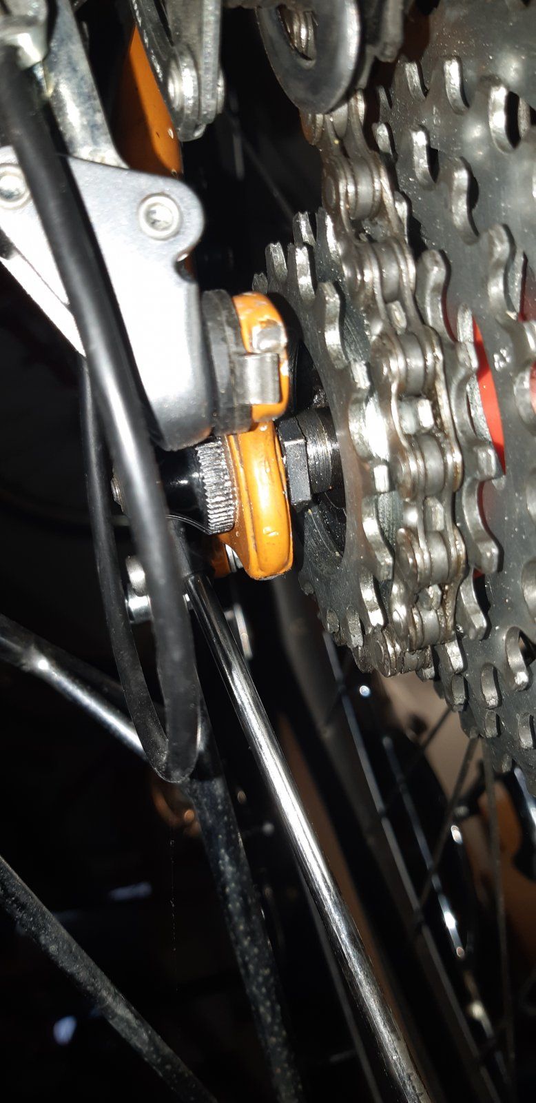

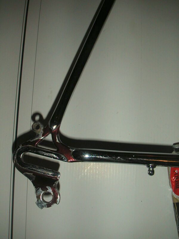

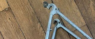

Frage: das ist ein Simplex-Scvhaltauge (?) - was kommt da dran?
Bzw. wozu sind die beiden "Endanschläge" (Camap nur eine Nase)?
(Foto aus Bikeforums geklaut)
Hm,
schaut aus wie ein Hybridausfaller um zwei verschiedene Schaltungstypen zu verbauen.
Ich kenne nur das späte Ausfallende von Simplex das für Campa- und Simplexstandard geeignet ist.
Hier an meinem Pro10.
Ich vermute das Dein Anschlag oberhalb des hinteren Anschlages montiert werden muss.
Mille - Greetings
@L€X
EDITh secht,
könnte aber auch ein reines Huret Ausfallende sein.
Für Campa ist es hinten eigentlich etwas hoch.
Schau Dir mal den Beitag an:
Aber vielleicht weiß @Vintage-Racer auch zu Deinem Ausfaller mehr.

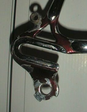

...für mich sieht das, nach längerem vergleichen, nicht nach Huret aus:
  • das Gewinde des Schaltauges sitzt bei Huret deutlich außermittiger
  • der Verstellweg für die Radachse im Ausfallende ist bei Huret kürzer
  • im Huret-Ausfaller gibt es eine Anschlagschraube
  • die Schutzblechöse ist anders gestaltet
Alles in allem gibt es mir zu viele formale Abweichungen, als das ich das gezeigte Ausfallende als eines von Huret identifizieren würde. Ggf. wurde hier ein Ausfaller modifiziert...?

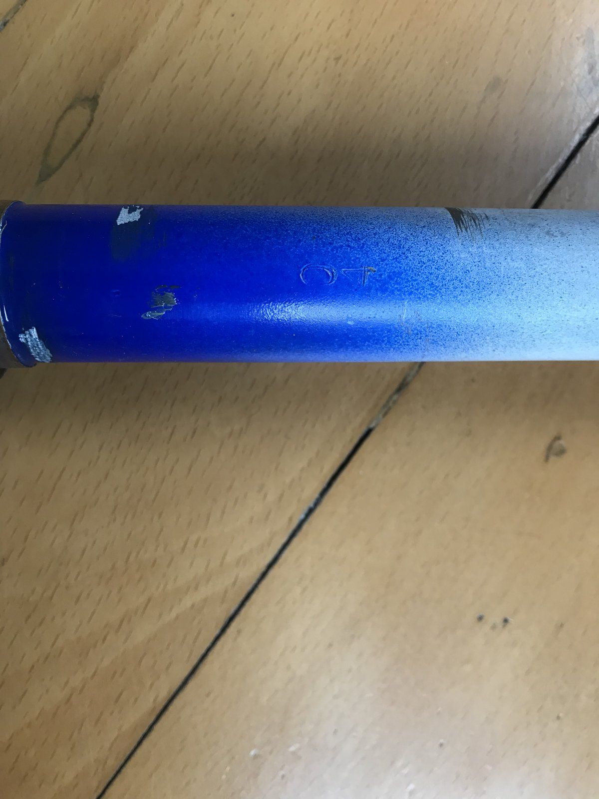

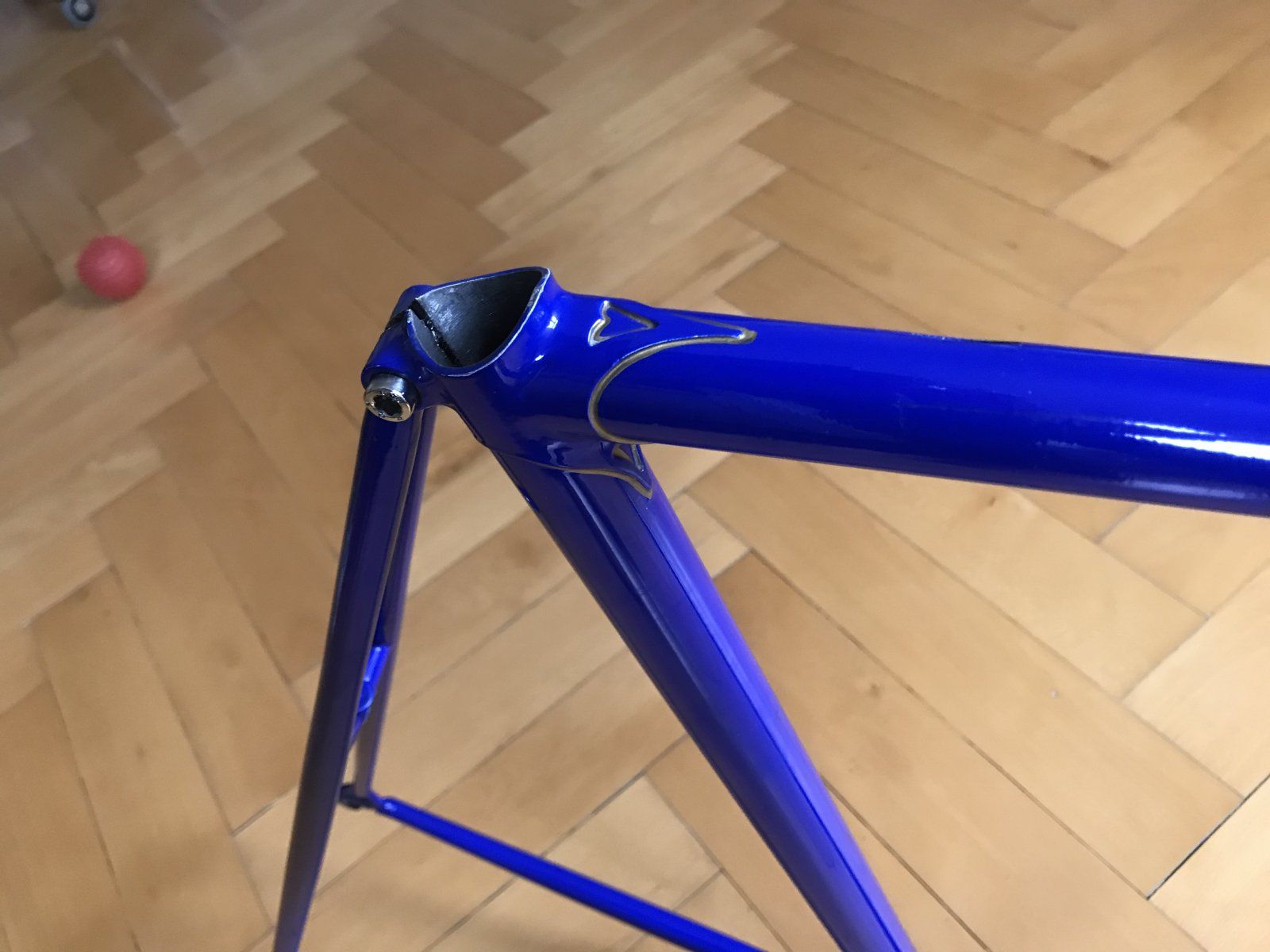

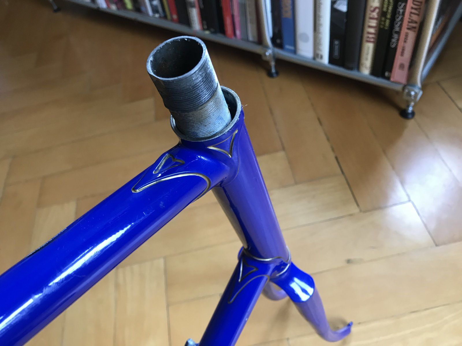

Ich mache mal einen Doppelpost, hatte die Frage schon im Widuwidw-Faden gestellt…

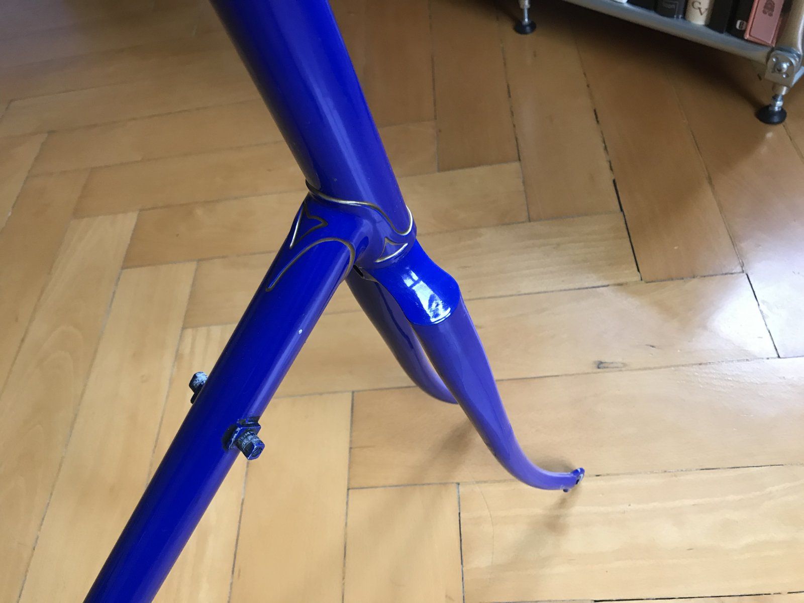

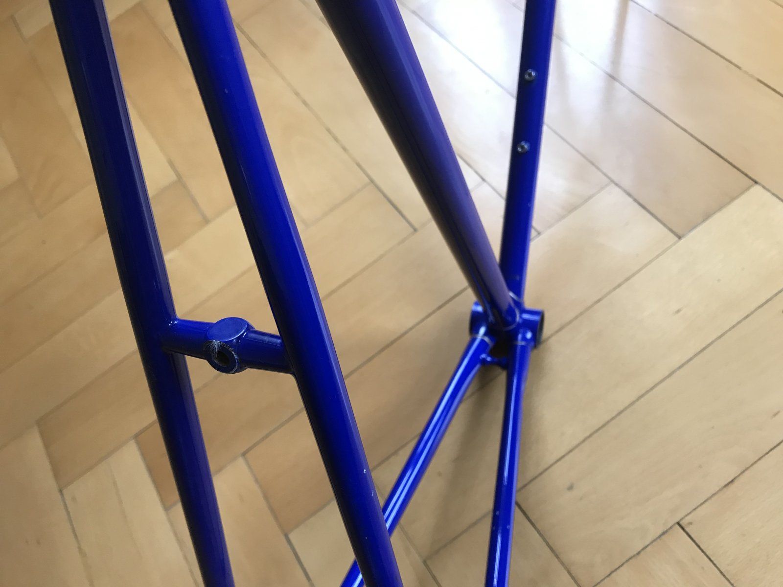

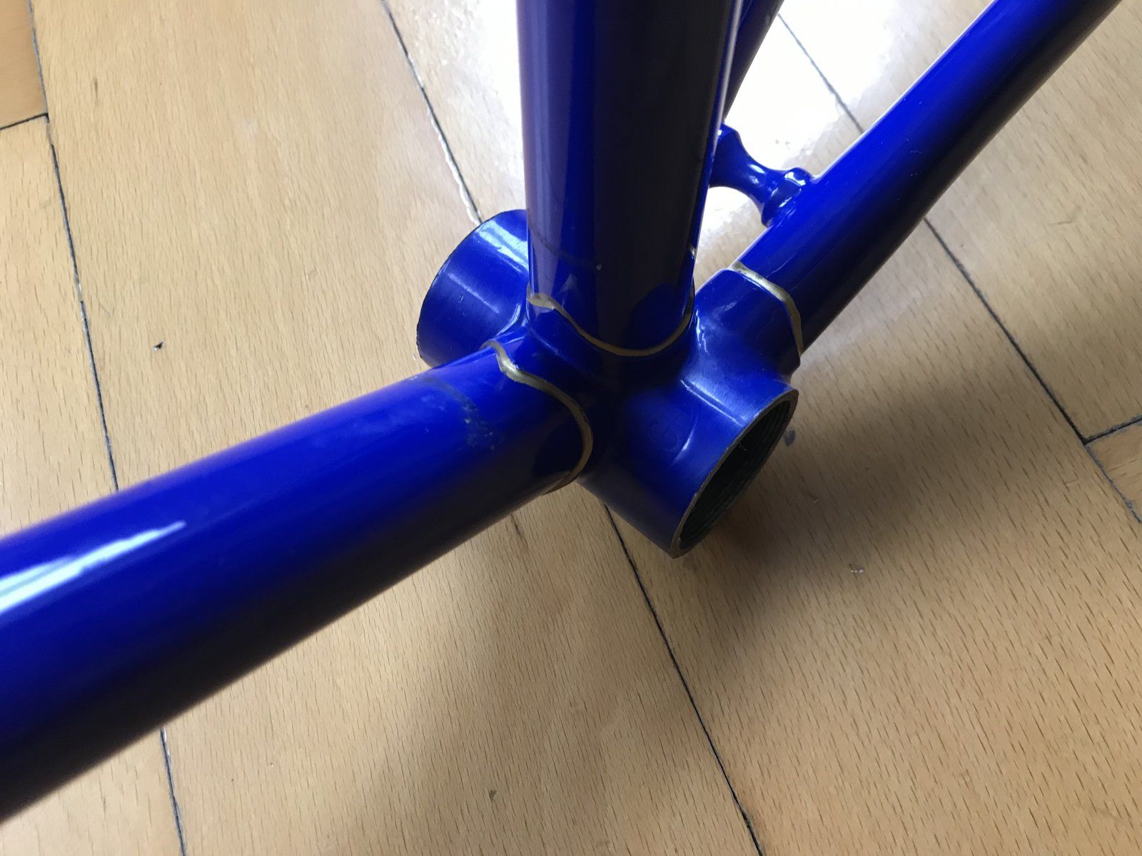

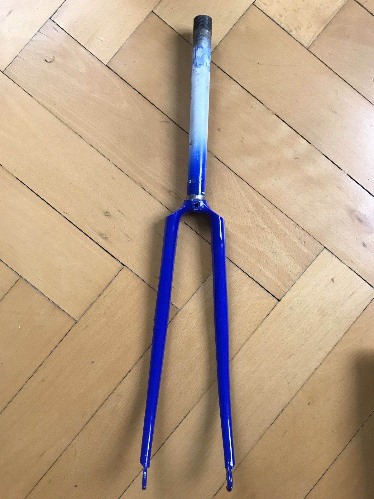

Hier ein Rahmen aus Frankreich, bei dem ich gerne wüsste, wer ihn gelötet hat.
100/126
GIOS BLEU
unbekannte Ausfaller
SAttelstützenmaß 26,2
Markierung 0 4 auf Gabelschaft und ILGehäuse (RGF)
2330 gr. 780 gr,
Verkäufer gab 531 als Rohr an, was nicht so recht zu 26,2 passt?
