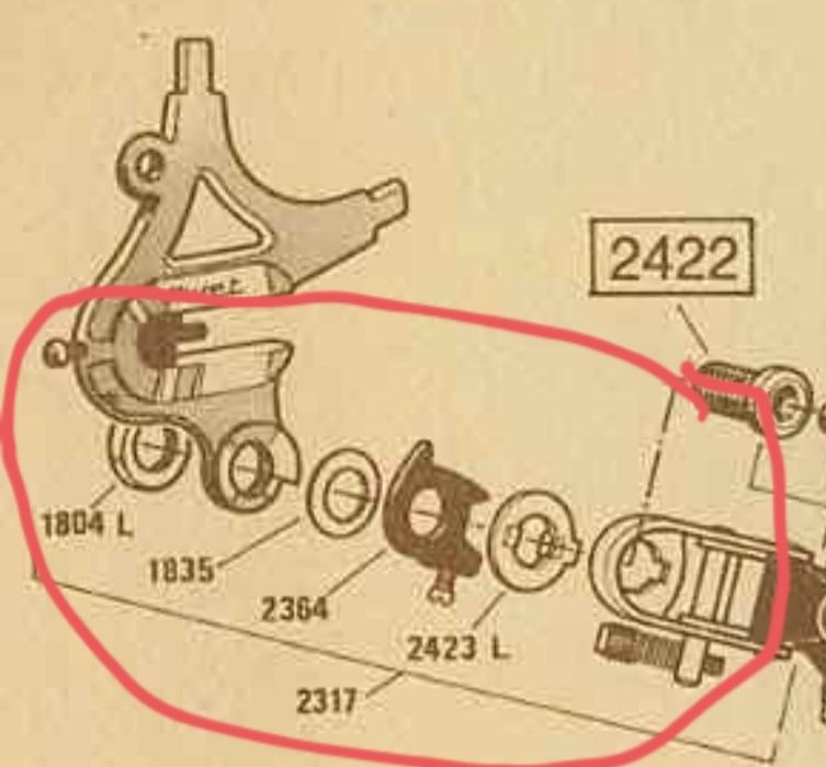

Das musste ich jetzt auch noch mal genauer nachsehen. Bei disraeligears ist folgende Zeichnung im Huret 1968 Katalog für den für die Allvit verwendeten Umwerfer zu finden.
Der hintere Teil der Schelle (704) ist demnach ursprünglich für 28mm oder 25.4mm (705) ausgelegt, für letzteren braucht man noch den Einsatz 720. Den vorderen Teil der Schelle gibt es für 25,4mm (751) oder 28mm (750). Um auf 28,6mm zu kommen wird dann einfach eine andere Schraube verwendet, statt 754 für 25,4mm und 28mm und 755 für 28,6mm .

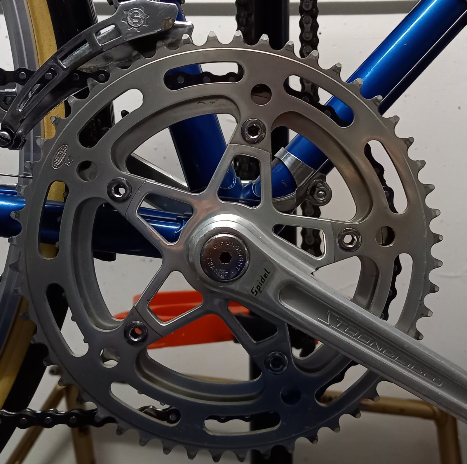

Suche einen Stronglight 105 Kurbelarm 172,5mm, Pedalgewinde 9/16-20, nur links!
Warum? Ich hatte das Kurbelsatz mal gekauft, eine Weile rumliegen und jetzt erst gemerkt, das die Arme verschieden lang sind. 🤦‍♂️
Nur einer der vielen kleinen Rückschläge beim Aufbauversuch meines ersten Franzosen....

Hi Flo, das ist sicher nett gemeint. Mir geht's eher drum, dass es mich nervt zu wissen, dass da 2 verschiedene Kurbellängen am Rad sind!
Bin mir gar nicht sicher, ob ich das beim Fahren überhaupt merken würde. Jungfernfahrt steht noch aus...
