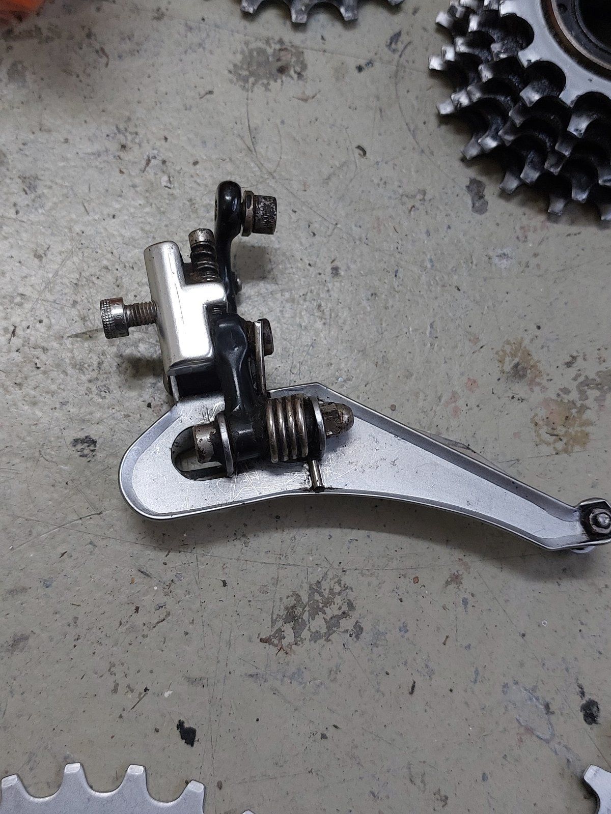

So einer hat @SirPolston von mir bekommen, nur für Anlöt.
P.S. das ist wohl der Shop von @Deine Mudda
Genau. Der ist es.

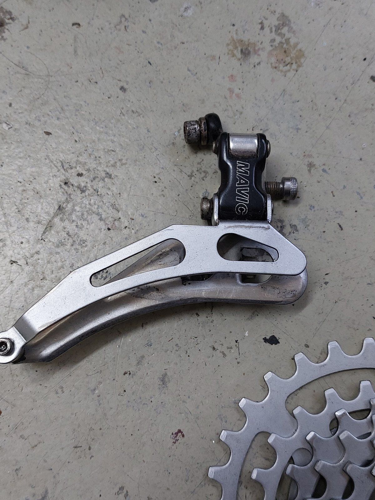

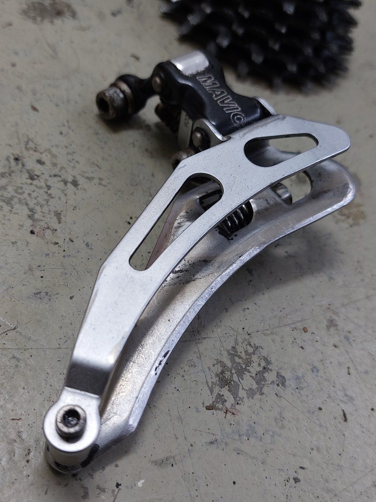

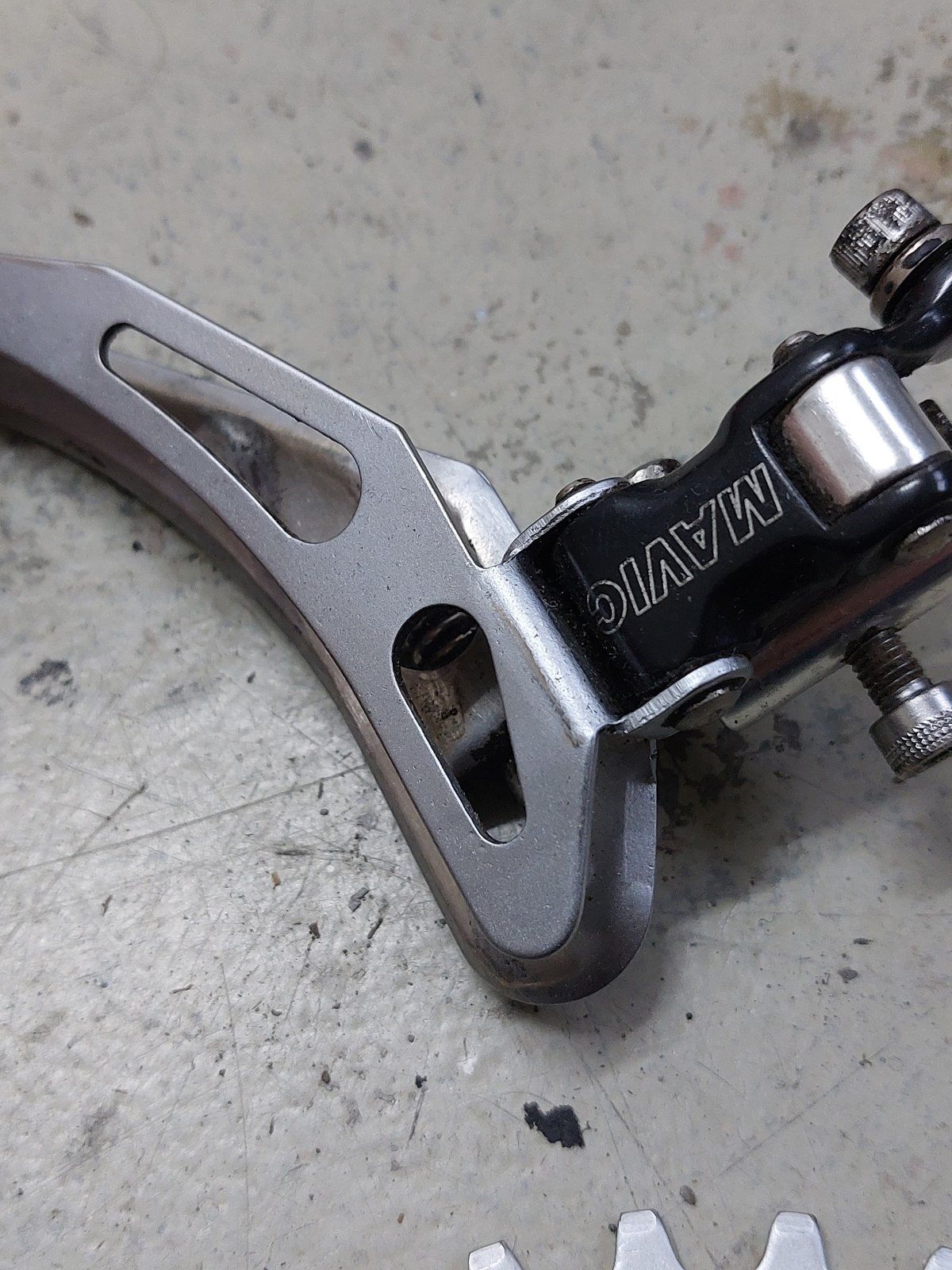

Gibt es dazu irgendwo eine Montageanleitung? Vielleicht hatte ich ihn zu hoch eingestellt. Keine Ahnung.
Ein Problem kann auch der italienische Anlötsockel sein. Der Umwerfer saß jedenfalls ziemlich weit vom Rahmen weg und ich musste eine relativ lange Welle verbauen. MMn zu lang.
Hier sieht man auch schön, wie herum das vordere Käfig-Blech eingebaut werden sollte.

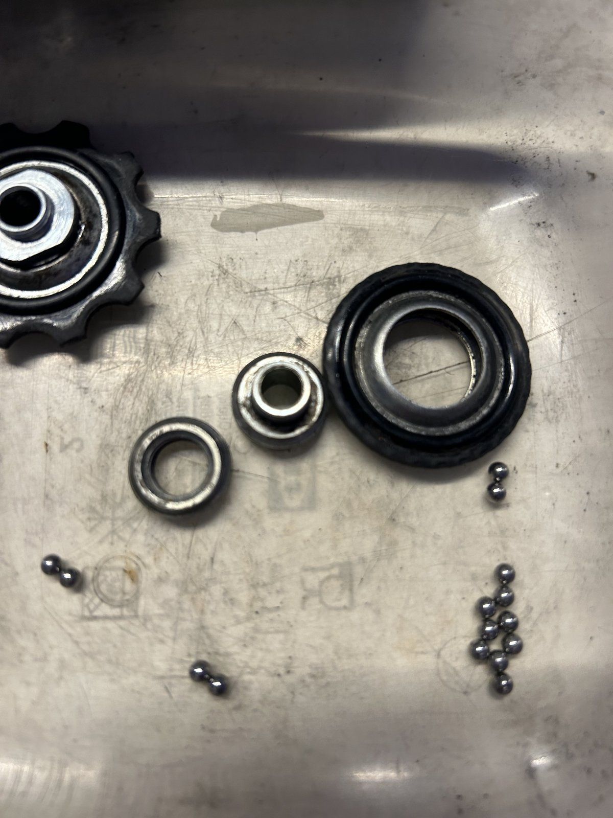

Die Sucess Röllchen sind Kugelgelagert. Dürften nicht so einfach zu ersetzten sein. Und wie bereits erwähnt, das Untere hat im Original überhaupt keine Zähne. o_O 🤔
Sehe ich auch so, ich hab das ganze Jahr hier vor mir. Das würde ich gut pflegen. Und wenn es mir wirklich drauf ankommt, dass ich das sehr oft nutze und irgendwann Ersatz brauche, würde ich mir schon mal eins besorgen.
Meine sind zum Glück noch neuwertig.
Ist das bei einem Tausch denn relevant?
Gerade erst gesehen, was steckt da eigentlich hinter?
Wahrscheinlich minimal weniger Reibungsverlust. Zumindest in der Theorie. Und man wollte wahrscheinlich was besonderes machen.
Hätte es echte Relevanz, hätten das natürlich andere Hersteller auch probiert oder so umgesetzt.
Da können sich die Zähne nicht abnutzen.;)
Die untere Rolle ist ja nur eine Spannrolle, die nicht seitlich beansprucht wird.
Die Schaltolle wird ja auch seitlich belastet, weil sie die Kette von Ritzel zu Ritzel drücken soll. Hier sind Zähne erforderlich, weil sonst die Kette von der Rolle springt.
