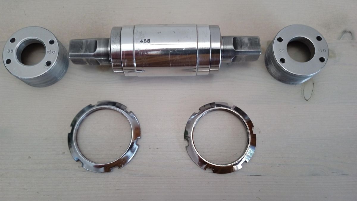

Kenne ich zwar nicht, sieht (vor allem für den Preis) aber sehr gut aus (und würde ich sofort berappen, wenn ich ein entsprechendes Tretlager suchen würde).Was ist denn von diesem Bador Innenlager zu halten? Kennt das jemand? Gibts auf LBC für 30 Öro

Wie wir inzwischen wissen, wollte @FloKos67 sowieso unsere schönes Nachbarland Frankreich unbedingt mal wieder besuchen ...Die Preise dort sind alle ziemlich in Ordnung, allerdings sind auch alle Alu-Teile poliert, zumindest dem Aussehen nach. Und soweit ich das verstehe nur "Paiement LbC" oder in Grenoble vorbeischauen "en main propre"
Ja, habe angefragt: versendet nicht.Die Preise dort sind alle ziemlich in Ordnung, allerdings sind auch alle Alu-Teile poliert, zumindest dem Aussehen nach. Und soweit ich das verstehe nur "Paiement LbC" oder in Grenoble vorbeischauen "en main propre"

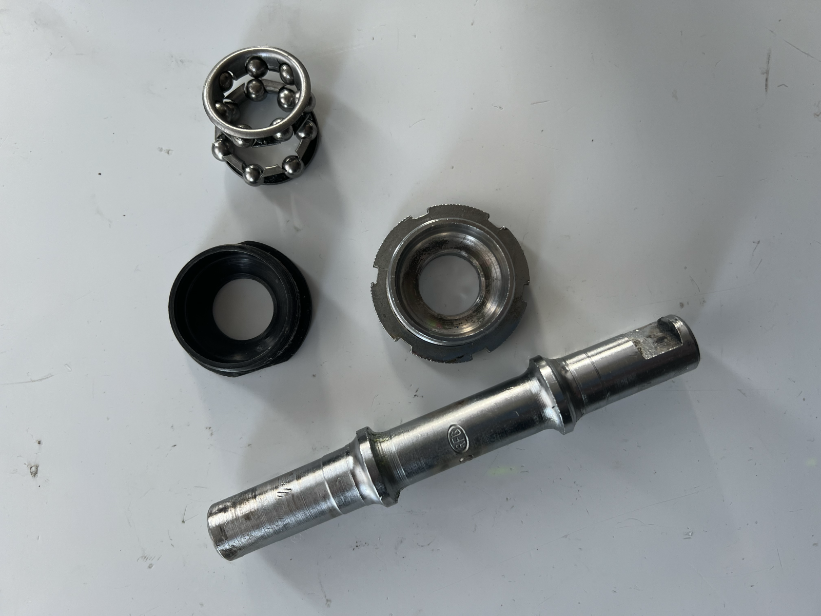

Da musst du nochmal genau prüfen:Ahoi liebe Liebhaber französischer Teile,
ich such ein Tretlager für mein motobecane.
Einbaubreite ca. 67mm
Durchmesser mit Gewinde ca. 34,5mm
Achslänge zZ 118mm (ginge auch eine kürzere?)
Liebe Grüße und Danke schon mal![]()
Genau,Da musst du nochmal genau prüfen:
Die Einbaubreite wird 68 mm sein. Beim Gewinde ist es entweder ein BSA 1,370″ × 24 tpi oder ein französisches Gewinde mit M35x1 ...
Die Welle mit 118 mm ist üblich für Stronglight 2-fach Kurbeln ...
Beide Seiten Rechtsgewinde (FRA) oder hat die rechte Seite Linksgewinde? Ist selten aber kommt vor.Genau,
M35x1 passt.
Beide Seiten Rechtsgewinde ist ein "Stronglight Competition" - Innenlager:Das werde ich morgen mal in Ruhe erörtern und dann bescheid geben, danke![]()
Muss es ein Stronglight sein, reicht dir ein altes Konuslager oder könntest du doch sogar mit einem NECO Patronenlager (mit zugekauften FRA-Schalen) abfinden falls da Unterschiede von ISO- und JIS- Standard beim Vierkant keine Probleme an der Kurbel verursachen.Beide Seiten Rechtsgewinde ist ein "Stronglight Competition" - Innenlager:
