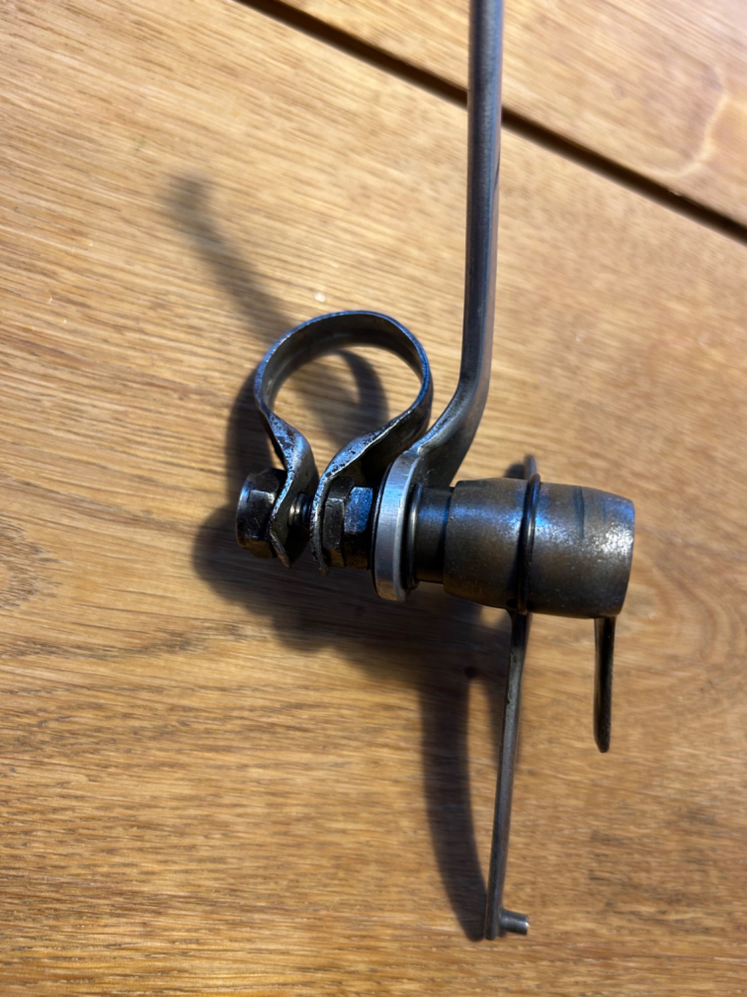

Aber für die in der Restwelt üblichen Sockel gibt's nix, oder?Selbstverständlich gibt es auch das ... War neulich sogar wochenlang einer in eKlein in schön für 25 Euro.

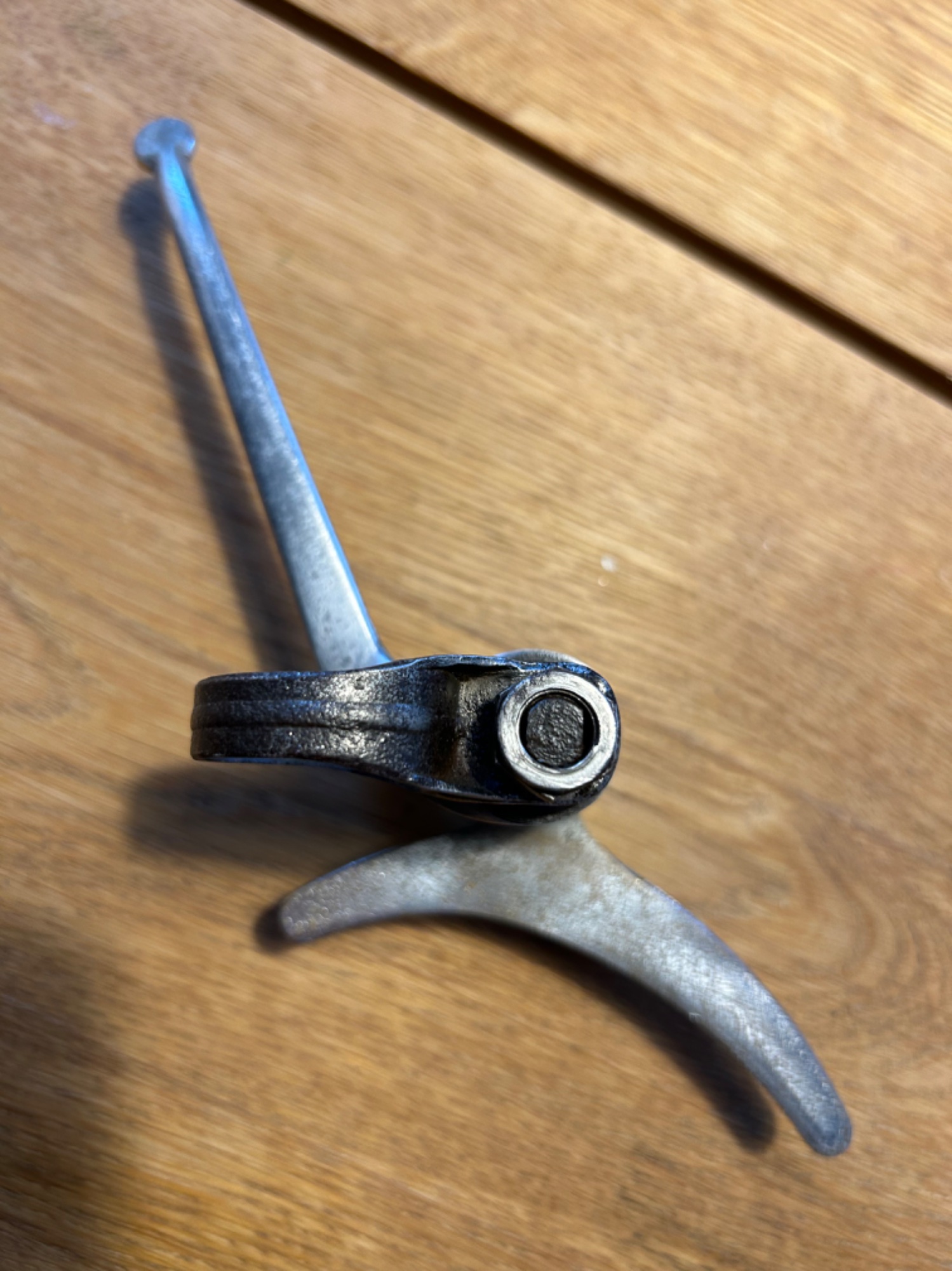

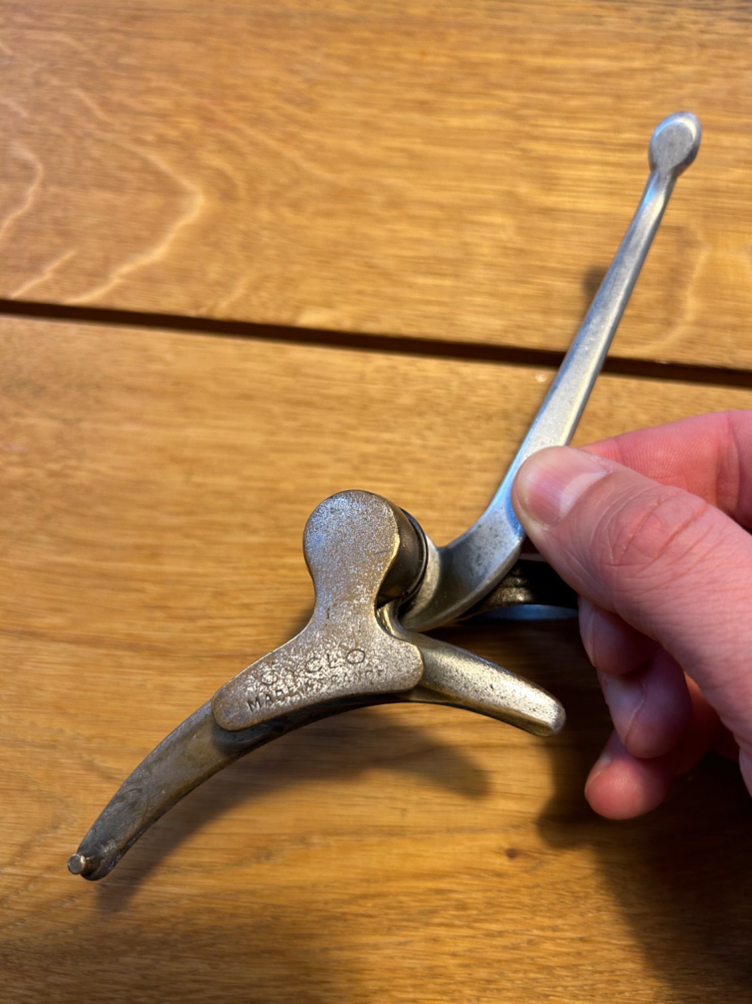

Aber ja gibt's die ... Sowohl in der klassischen Form als auch in der Hasenohrenform. Du hast mir sogar ein Pärchen geliefert, welches bis heute im Dienst der roten Königin steht ...
