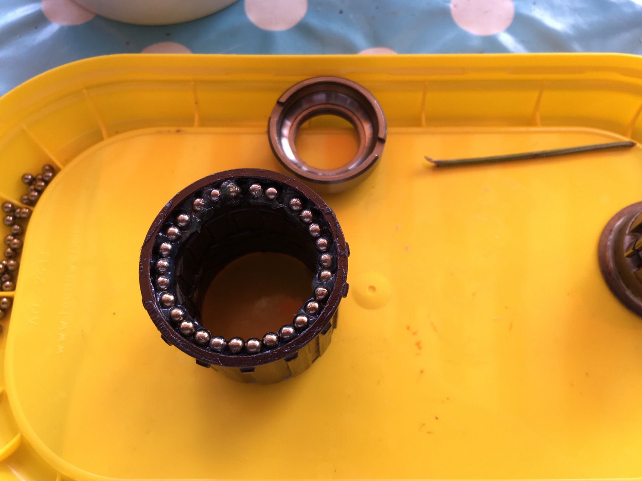

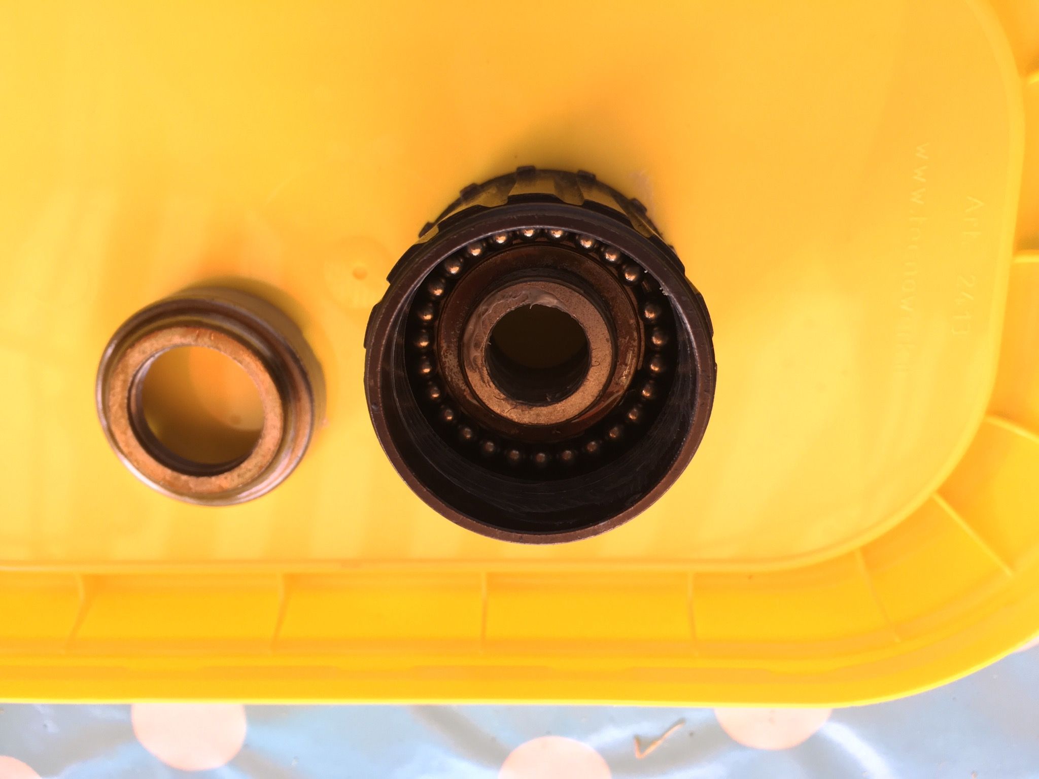

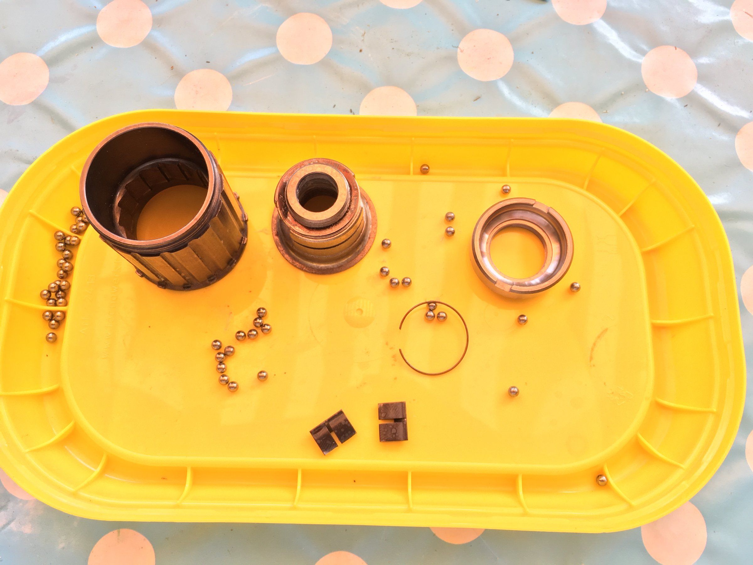

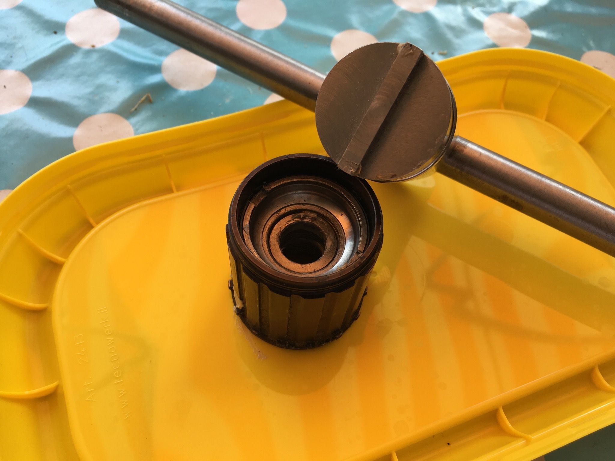

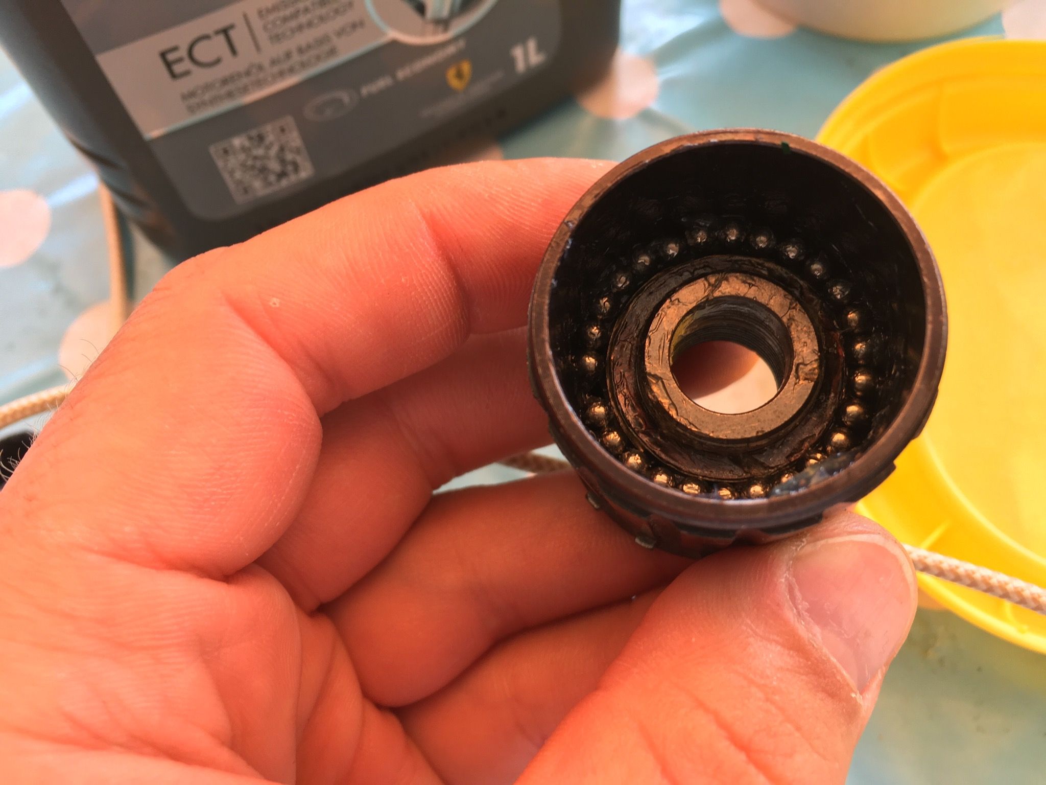

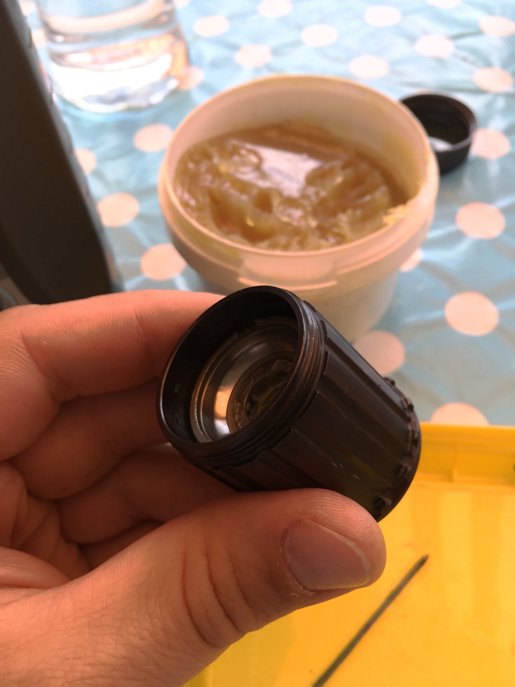

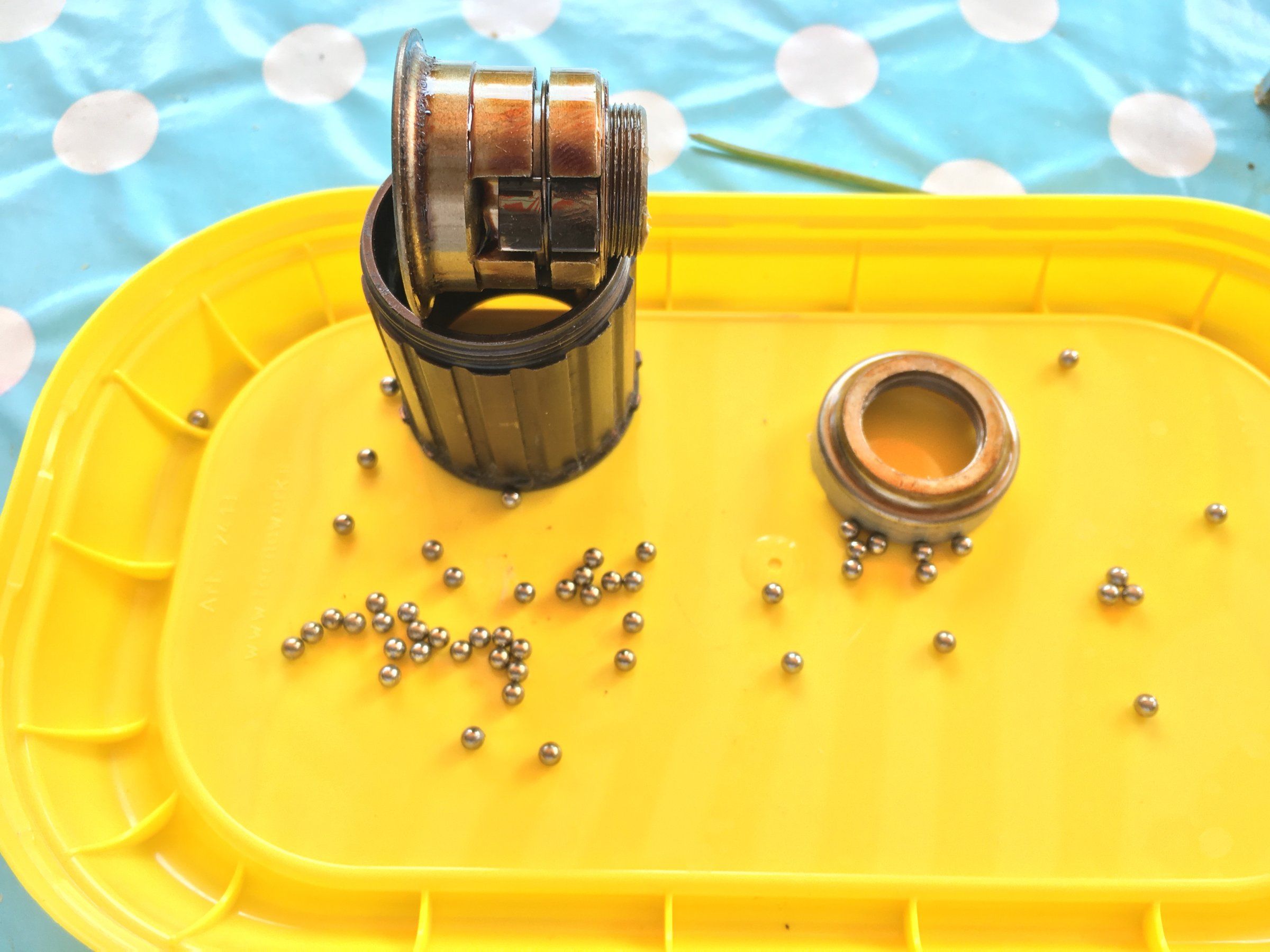

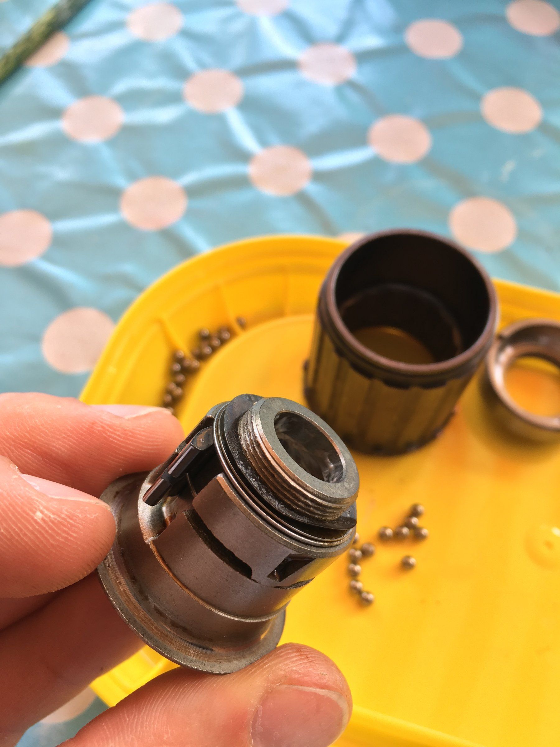

Die Kinder penn noch, also: Der 7403 passt net drauf... bleibt also bei SSP Kassetten :)
Vorgehen beim Freilauf is wie bei Shimano: s. nachfolgende Bilder :)
Zerlegen mit dem Freilauf Tool und der Rest ergibt sich.
Am grossen Durchmesser (Nabenseite) sinds 28 Kugeln, beim kleinen Durchmesser sinds 26 Kugeln
Schnalzt wieder herrlichst :)
