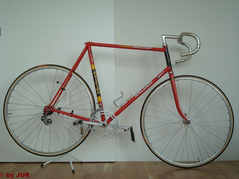

1150g mit SP und Conti Giro.

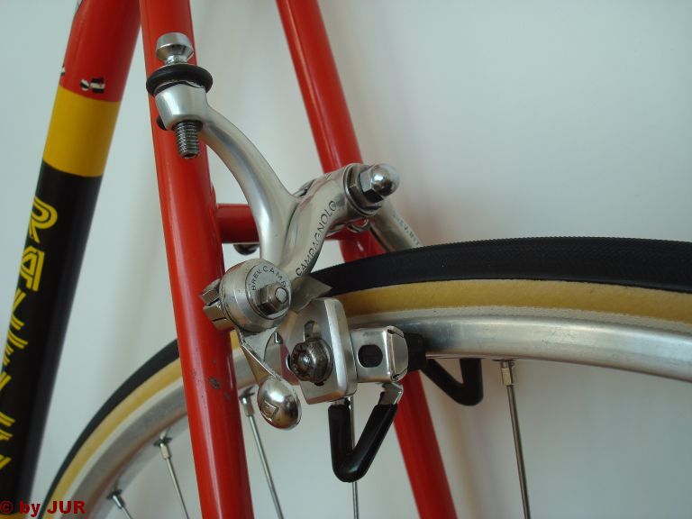

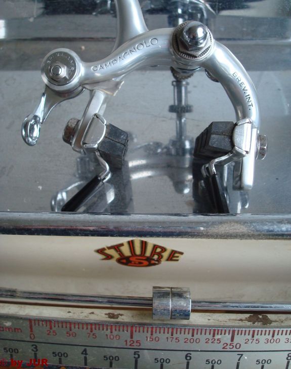

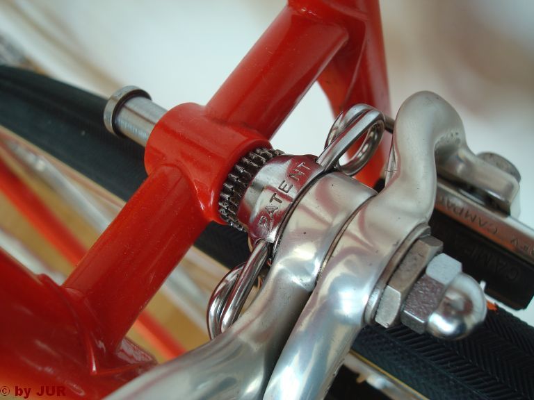

Ein Tauschandel brachte mir nun osterliche "Löffelbremsen"...aber welche?
Leider sind lange Bremsbolzen mit Mutternbefestigung nötig:(.
Ein Satz Schuhe/Beläge fehlt ebenfalls. Welche Bremshebel gehören/passen dazu?
Was wäre alternativ zu den Campagnolo Bremsen von Weinmann, CLB oder DiaCompe Bremsen zu halten?
Und wenn ja, welche?

Ich suche einen Rapide Rahmen , mögl. Teamfarben , der am Hinterbau oben einen Quersteg hat für die Zugaufnahme der verbauten Mittelzugbremse .
Höhe ca. 58cm.

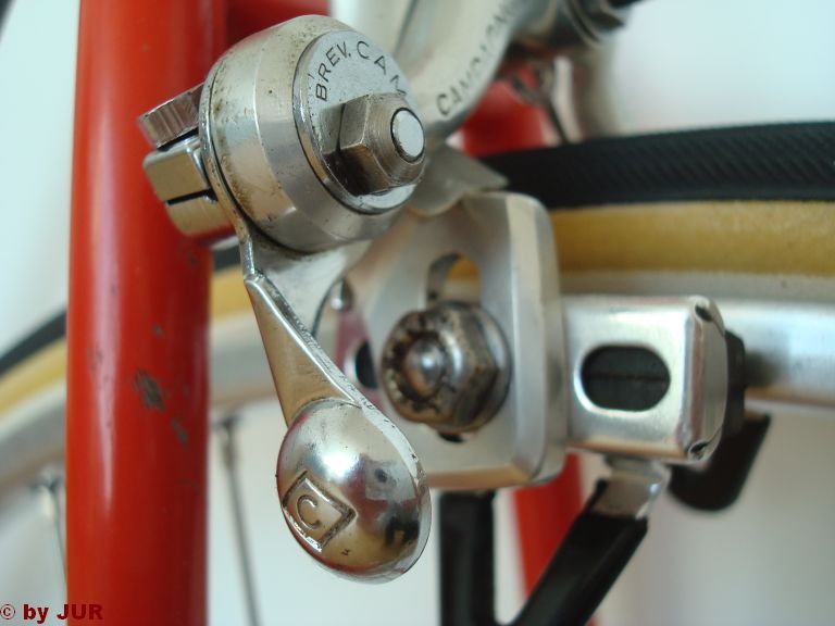

die haben nicht wirklich gepasst. hab die mal an der eroica gekauft als repros. sind für die 61er und super 68er gemacht, wo sie jetzt im einsatz sind. hatte zwischendurch campa gummis drauf, die zwar perfekt passen würden, wenn diese abschraubbare zugführung nicht wär, die nen ziemlich großen durchmesser hat.
Das Wochende brachte Teile, die nächtlich gesteckt wurden. Hier die Bilder...

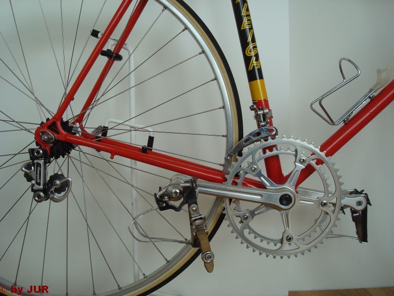

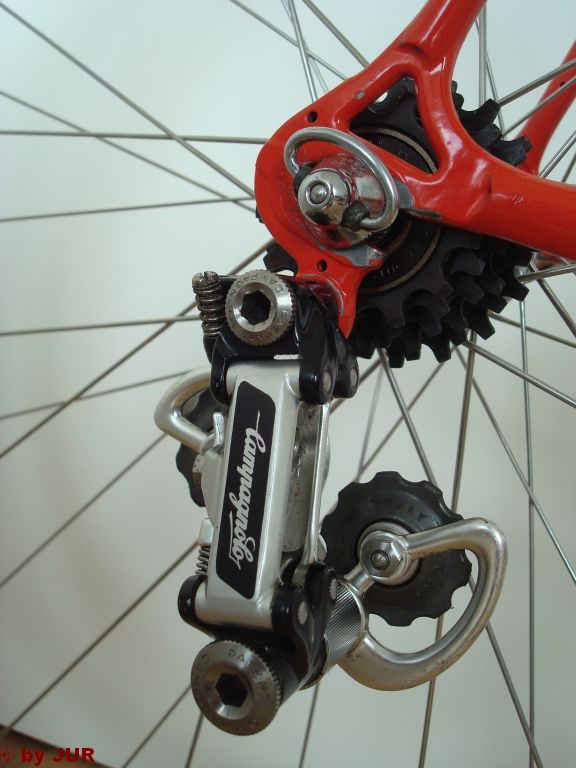

Ein günstiges Super Record Schaltwerk (Neerkant) bekommt den Vorzug.
Das Nuovo Record Schaltwerk ist raus (Demnächst im Angebot).
Suntour AP (Wird noch fahrtauglich erweitert:rolleyes:)

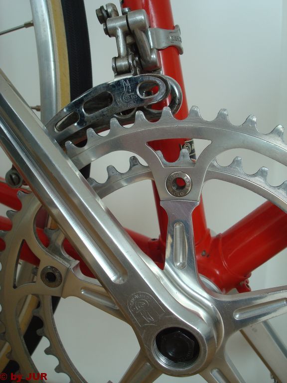

Umwerfer Record?

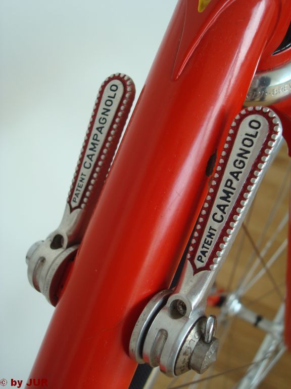

Schalthebel Campagnolo (hat sich da jemand beim rot vertan?:rolleyes:).

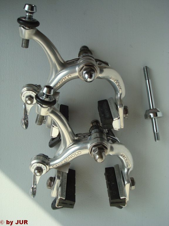

Die Bremsen sind jetzt vollständig. Leider mit Inbusbefestigung. Der Rahmen verlangt aber nach Mutternbefestigung. Vielleicht mag ja jemand tauschen...
... und hat die passenden Bremshebel.

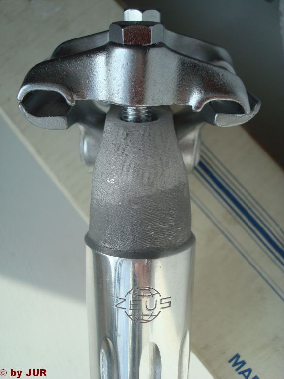

Eine Zeus Stütze wird den Weg ans Rad wohl nicht finden...
Da es nicht das richtige rot ist...
...würde ich gerne schwarz draus machen wollen.
