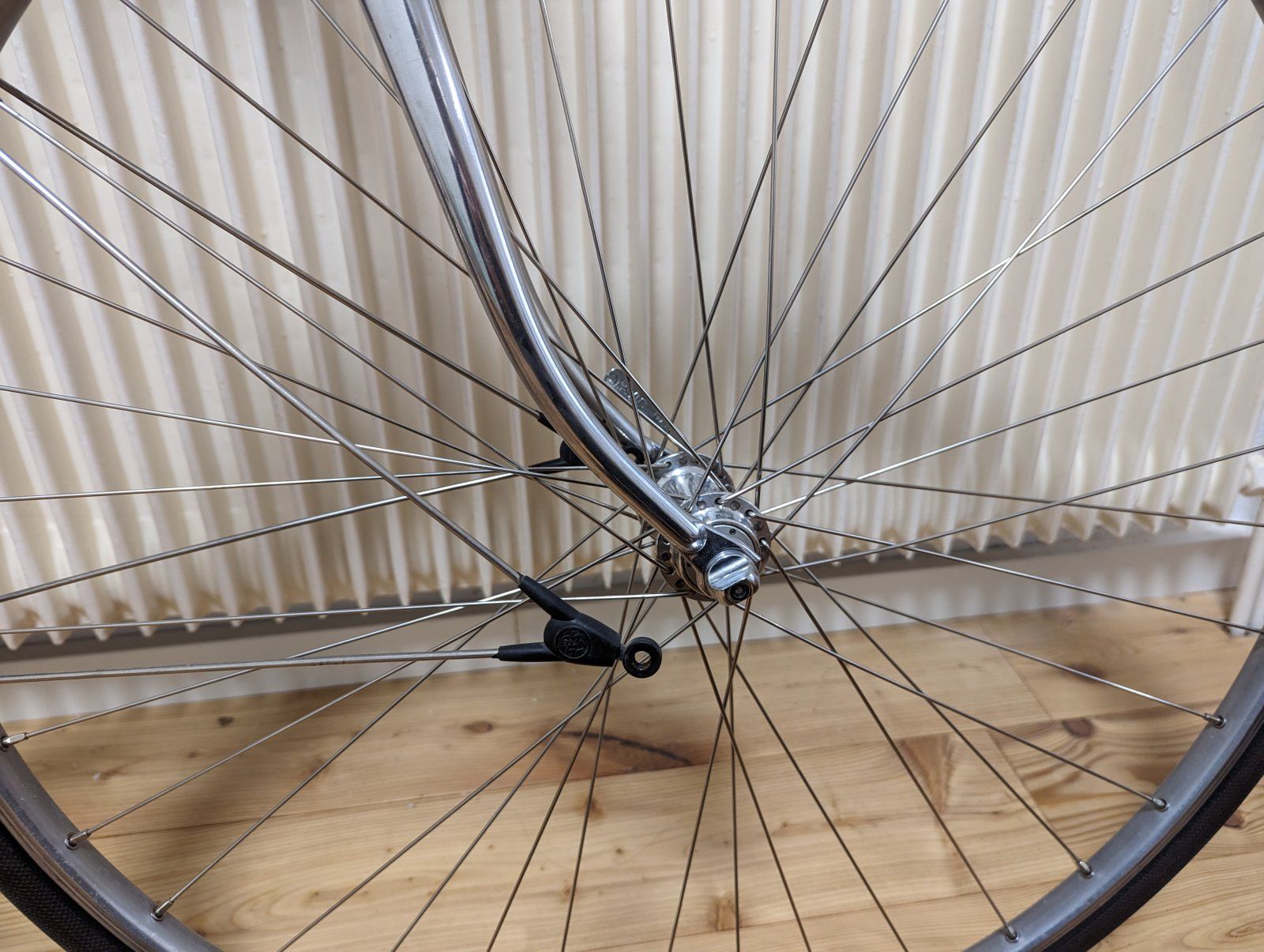

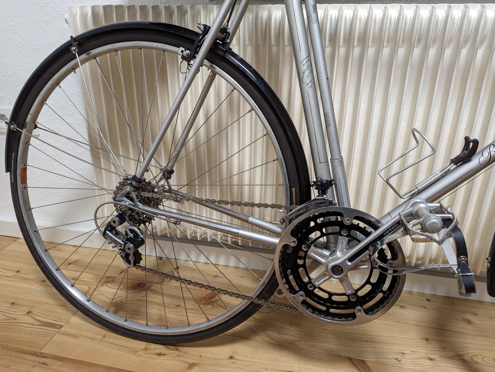

Für vorn suche ich Bandagen. Der Messchieber meint 13mm bei der Gabel. Eine Schelle mit etwas mehr wäre also gut.
Ähnlich wie hinten wäre schön.

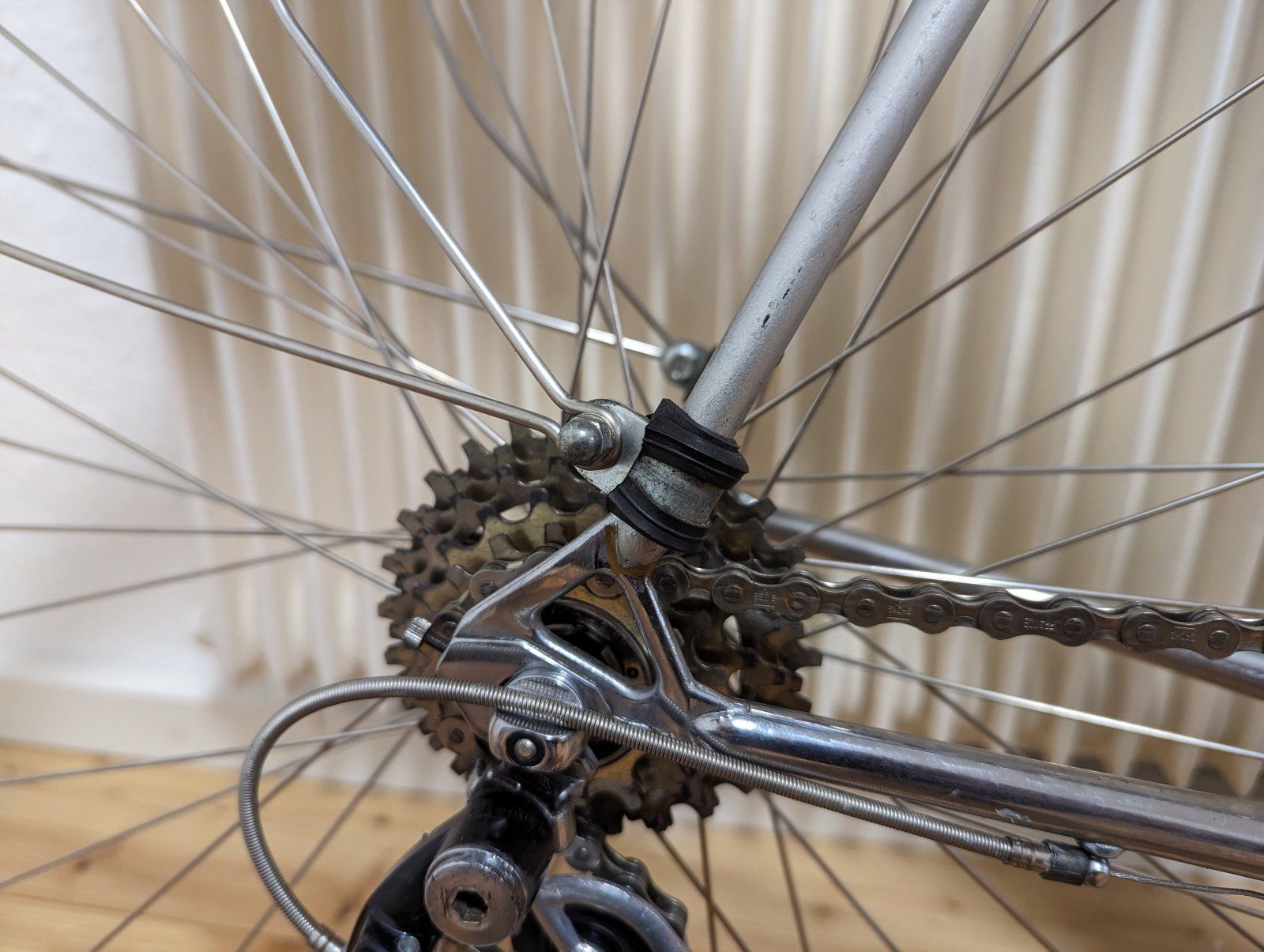

... und sowas dann in kürzer. Blechschere, Dremel, Bohrmaschine. Ist auch hinten schöner, als diese Schellen.

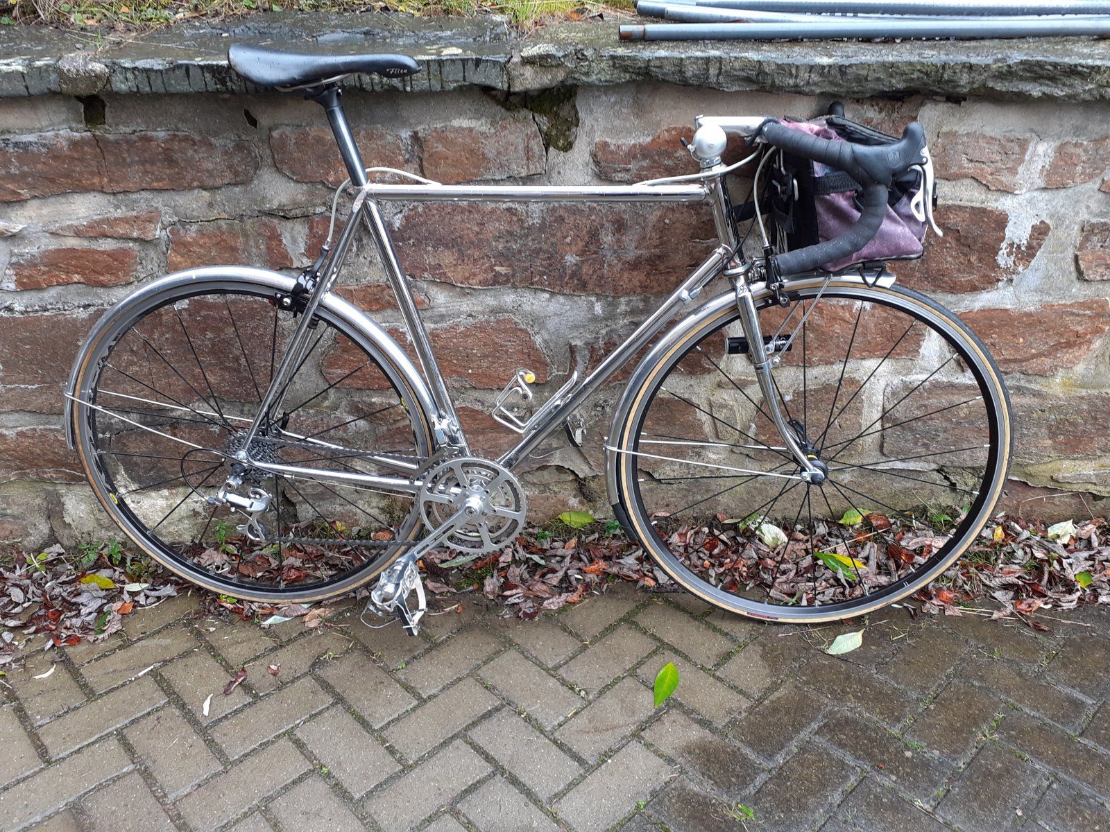

Hatte ich dir nicht mal einen Link zu so Teilen im Schutzblech Faden gegeben? Und Bilder von meiner Mittelklasse Randonneuse? Auch ohne Ösen.
Ich hatte (hinten) diese komplett dünn gummiummantelte. Die haben Jahre gehalten und sind m.E. Recht unauffällig.
