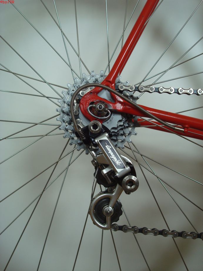

War das im Original auch so? Der Schriftzug dürft zeitlich ja passen?
Nö:
Aber ist das wichtig?
Mille - Greetings
@L€X
Da ich in meiner Größe (54 bis 58) eh nichts Echtes finde lasse ich es gleich.Gut, daß Du mich daran erinnerst, wie der Fahrer ausgestattet sein will.![]()
Sei sicher, so sind die Jungens auch nicht über die harten Alpenpässe gerauscht.(der innere Ring sieht aber deutlich größer als 42 aus und hinten ist wohl auch bei 18 Schluß)
Mille - Greetings
@L€X

Wenn allerdings @ReneHerse von seinem 3-Ziffern Ilkeston nich bald ein paar Details zeigt...
Das läßt sich ja ändern...
...rennmäßig müßte die Hülle wohl noch etwas kürzer, oder?
