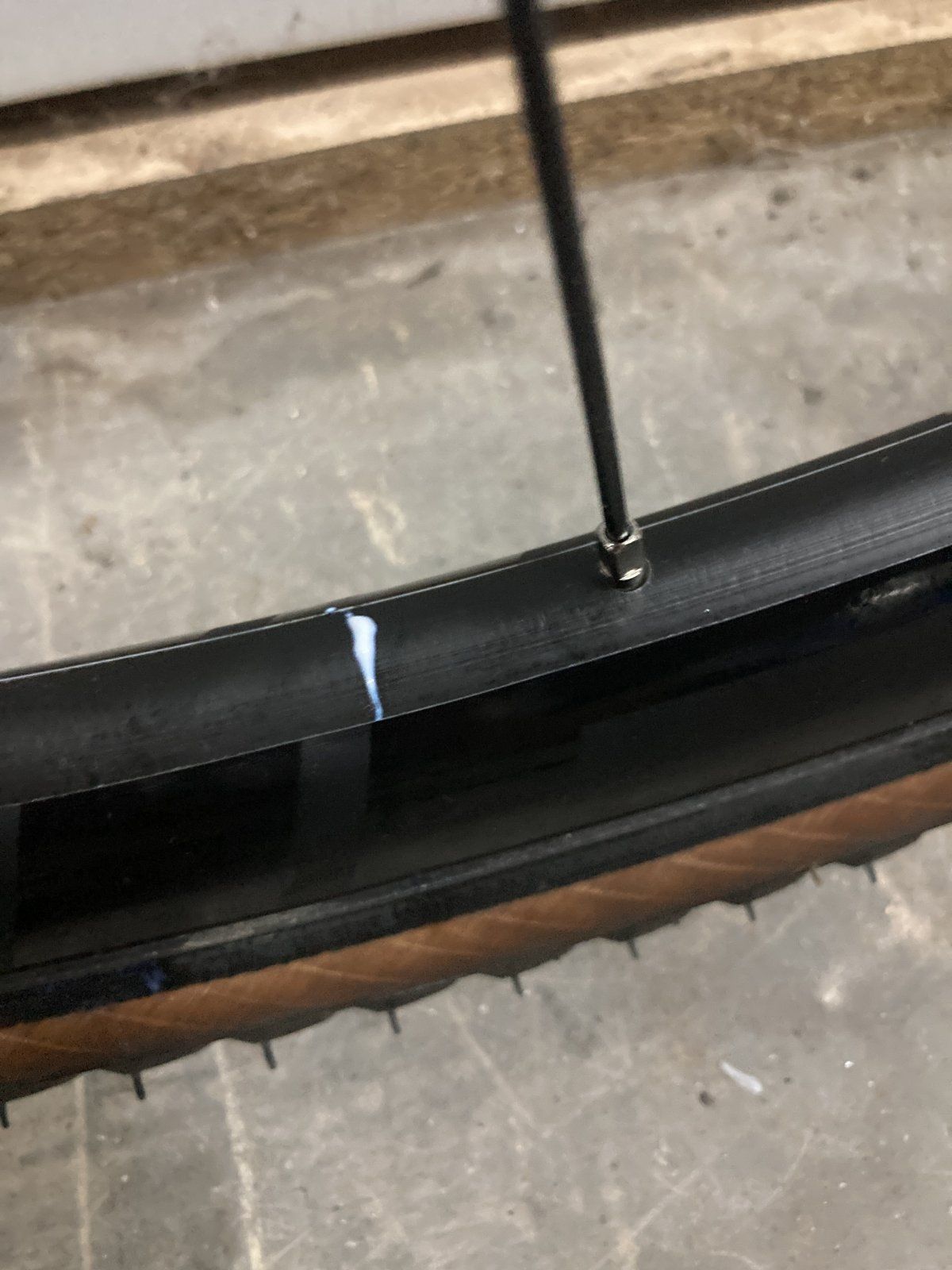

Was anderes. Vorderrad von einem Nuroad FE. Milch tritt aus dem Felgenstoss aus. Kannte ich so noch nicht. Reifen ist nach ca. 1h platt. Hat da jemand einen Tipp? Felge Cube GR 2.3.
Ich kenne die Felgen nicht, nur deren Vorgänger. Haben die noch Löcher innen zu den Nippeln oder sind die innen geschlossen? Falls offen, mal das Felgenband kontrollieren.
An der Stelle habe ich das aber auch noch nicht gesehen, sollte nicht kritisch sein, spricht aber auch nicht für die Verarbeitung wenn es da statt bei den Nippeln so raus läuft.
